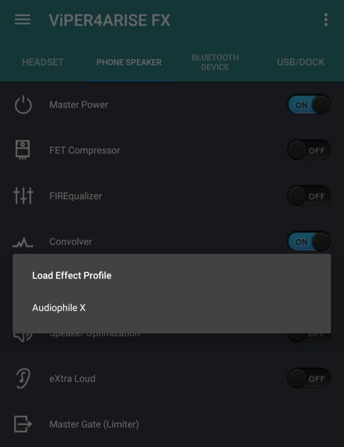

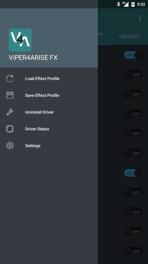

El ultimo paso seria desde el viper en su pestaña de ajustes
Damos a save effect profile. Eso nos va a crear una carpeta en la memoria interna llamada "Viper4android" en esa carpeta vamos a copiar ficheros que se descargan desde aqui
http://forum.xda-developers.com/attachment.php?attachmentid=3889015&d=1475087093
Hay que descomprimir el zip que se descarga, ojo no es para instalar por recovery, en ese zip hay una carpeta que se llama también Viper4android y en ella dos carpetas una llamada kernel y otra llamada profile. Debemos copiar y pegar sobreescribiendo cuando sea necesario, esas dos carpetas en la carpeta que tenemos en la memoria interna llamada "Viper4android". Todo esto lo hacemos con un administrador de archivos. Esto es para tener unos ajsutes recomendados para el VIPER.
Hecho el copia y pega. Volvemos a ir a los ajustes del Viper y cargamos estos ajustes desde load effect profile. Nos quedará configurado el viper de una manera recomendada.

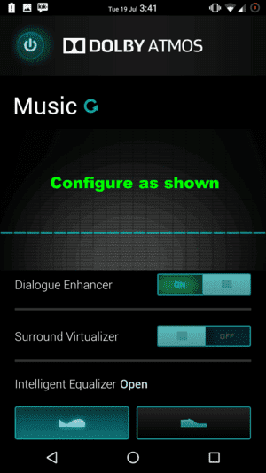

Una configuración recomendada del dolby, @sinek aporto esto
Aquí tienes la imagen de como los de ARISE recomiendan configurar el Atmos:
squarespace-com_static_57842e12414fb56f7f888c81_57843d1853c71b3c26dd3dc8445b6ef44ea7d-png.133421.png
