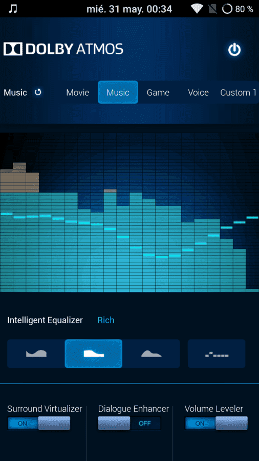

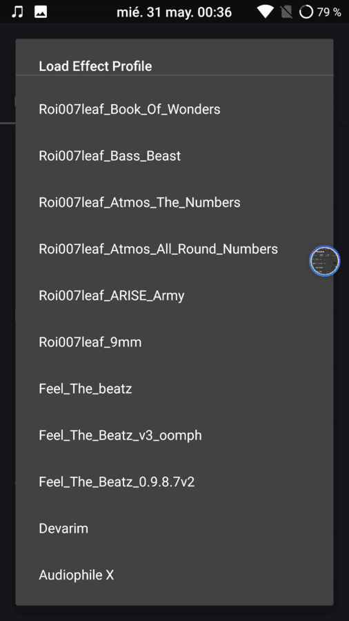

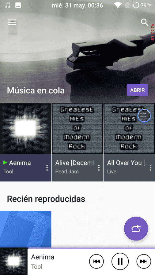

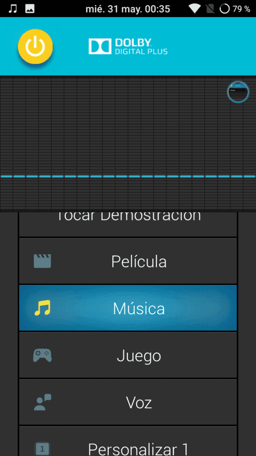

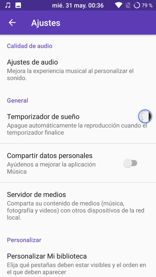

Algunas capturas.

  4. Si, efectivamente lleva 2 Dolby, ignoro el motivo pero los 2 van activados tal como lo puse en las capturas. Yo no marqué la app "Esira" porque no me gusta y por ese motivo, le puse "true" al apartado "install.sony" para tener el Walkman y el ecualizador de sony.
