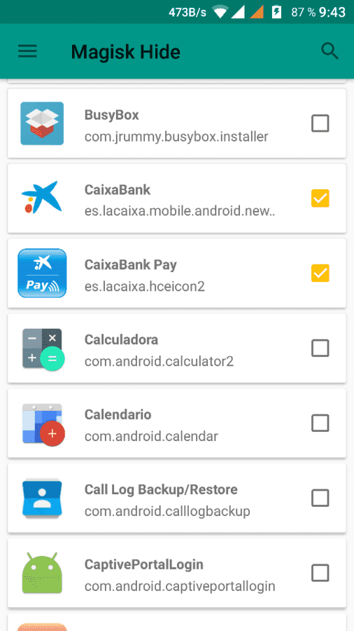

Acabo de instalar Magisk 14 en la ROM LiOS 13.1 v5 y me ha pasado una cosa muy rara... Me explico:
  • Primero he realizado todos los wipes (reinicio en recovery),
  • format data (reinicio en recovery),
  • cambio data y caché a F2Fs (reinicio en recovery),
  • instalo ROM (reinicio en recovery),
  • hago copia de seguridad de Boot (reinicio en recovery),
  • instalo parche para carga rápida de Sylar (reinicio en recovery),
  • instalo gaps (reinicio en recovery),
  • wipe caché/dalvik (reinicio en recovery),
  • reinicio en sistema.
Configuro el teléfono de 0 para todo y me instalo la aplicación del banco y la aplicación wallet del banco. Abro la app del wallet y... ¡Sorpresa! No me detecta las tarjetas aunque me deja abrir la app. :fearscream: ¡Y eso que no lo he rooteado aún!
  • Reinicio en recovery,
  • instalo Magisk 14 (reinicio en recovery),
  • wipe dalvik/caché (reinicio en recovery),
Abro Magisk manager y compruebo safety.net (me dice que lo pasa pero una de las opciones se queda en rojo -la de arriba-). Abro Magisk Hide (que, por cierto, está en el menú de opciones del Magisk Manager) y selecciono las dos apps del banco (la normal de ver las cuentas y la de pago wallet) y la tienda de google para que no vean el root. Abro a continuación la app de wallet del banco y... ¡Sorpresa! ¡¡¡No solo abre sino que además me reconoce las tarjetas!!! :sweatsmile:
Increible...
Por cierto, confirmo que instalando el zip de Magisk 14 no hace falta instalar nada más para rootear el teléfono y pasar el safety.net.
Increible...
