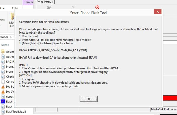

miren mi problema no ha sido solucionado por tecnicos en mi pais y no lo veo por aca como solucionarlo.
con huisuite en la version h30-u10 internacion con el bootloader bloqueado instale la rom para chinos de kit kat b629 a pesar que lo descargue de emui y me aparecia que era para el u10 y ahora creo que es para el T00 o T10. funcionaba pero no me aparecian las redes funcionales, funcionaba lento y las aplicaciones se congelaban, el demonio o aplicacion que instala huisuite dentro del telefono se conecta y desconectaba, todas las aplicaciones funcionaban mal, le hice un wipe cache y data, funciono mejor mas fluido, pero sin mas redes, todo estaba bien pero tenia cosas en chino, descargue la rom oficial internacional que tenia antes y querria regresar a ella la b115 de jelly bean, la puse en la carpeta dload en mi microsd con extension update.app fui al recovery pero no me aparecia nada al entrar al directorio, me quedaba solo el ota en kit kat, seleccione actualizacion manual, el telefono se reinicio, realizo algo que no quise interrumpir porque lo podia arruinar y no hice nada de elegir la room oficial de b115 ni nada y ya no encendio, vibra cuando se presiona el boton de power pero no aparece nada, ni logo ni nada, solamente la vibracion que se repite en bucles, al conectarlo a la pc la pantalla no muestra nada, se conecta como usb pero al instante en que se conecta 2 segundos despues se desconecta y repite ese bucle tambien, no puedo instalar driver asi o que este en la lista de dispositivos.
intente hacer el unbrick con flash tool y con el texto scatter pero no ha funcionado, termina el proceso del circulo verde con los drivers del apartado de unbrick por cambio de recovery siguiendo el post de codelover pero no sucede nada, sigue igual, los tecnicos que lo vieron no se que intentaron hacer pero no lo lograron y crearon archivos log en mi microsd....
este es el archivo log que creo yo representa el problema en sus lineas y pues como nadie lo ha podido arreglar y tengo poco tiempo de tener el dispositivo no tengo para otro, ojala alguien me ayudara, talvez se necesite algun scatter especifico diferente para el problema del unbrick, cualquier cosa y solucion seria de mucha ayuda.
