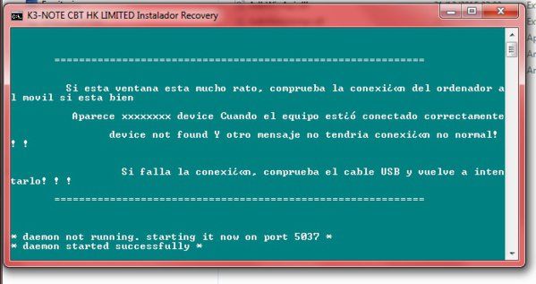

Alguien me puede decir porque no paso de estas letras???El caso es que he probado en dos ordenadores distintos, he instalado los drivers del paquete, he instalado hasta el pda ese, y nada.... no paso de ahi.... Tambien he reinstalado, limpiado con ccleaner y vuelta a empezar y nada..... Sabe alguien xq me pasa esto?
P.d:Aveces ni llega a salir esas letras.... se queda en el paso anterior
Me cito porque ya lo consegui, no instalaba bien el archivo Pda, una vez instalado corectamente ya esta la ROm instalada, voy a ver si todo esta correcto.
