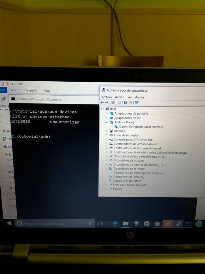

Me quedado a qui estancado, por que no me autoriza? No debería de aparecer en administrador de dispositivos Android composite adb interface?
[DOUBLEPOST=1461363049][/DOUBLEPOST]E conseguido avanzar, no le había dado a ok en el móvil!!! Para matarme una hora atascado por no darle a ok
