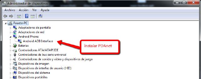

Como me explicaba @zoyB en este otro hilo, después de actualizar el Zopo100 a Android 4.0, se puede volver a rootear.

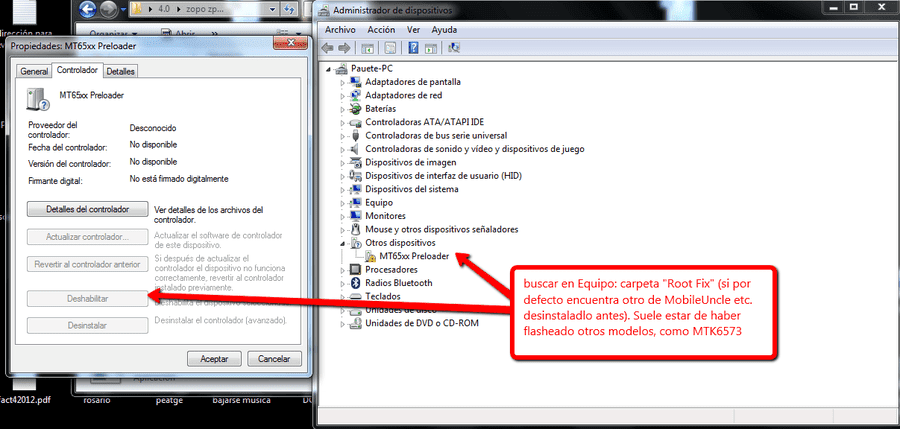

Yo flasheo muchos chinos de manera que en el PC tengo todo tipo de drivers que interfieren.
A veces aparece por defecto uno modificado por MobileUncle, o uno con error. Entonce hay que desinstalarlo y buscar otro en el equipo:

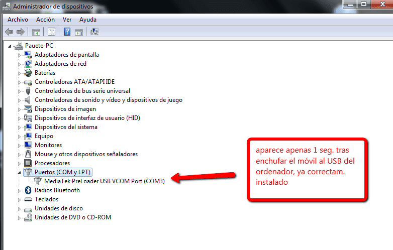

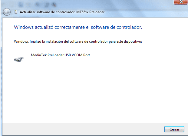

Así como para Rootear el Android 2.3.6. debía estar instalado este driver: MEDIATEK PRELOADER USB VCOM PORT...
...Para rootear Android 4.0. ha de instalarse el driver ADB con el móvil encendido.
(y tener activada la "Depuración USB" en Ajustes/Opciones de desarrollador)
A veces hay que cambiar de puerto, reinstalar PDAnet, sacar la batería para que el PC vuelva a reconcer el móvil...
O probar en otras versiones de Windows (Win7 o XP, o Win7 de 32bits o de 64bits).
Una odisea.. pero lo importante es conseguirlo.

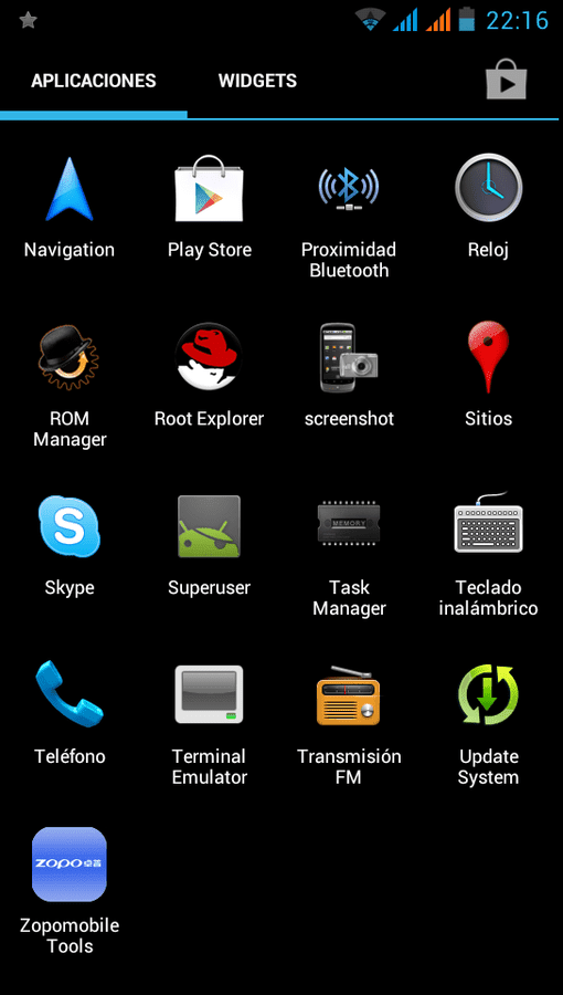

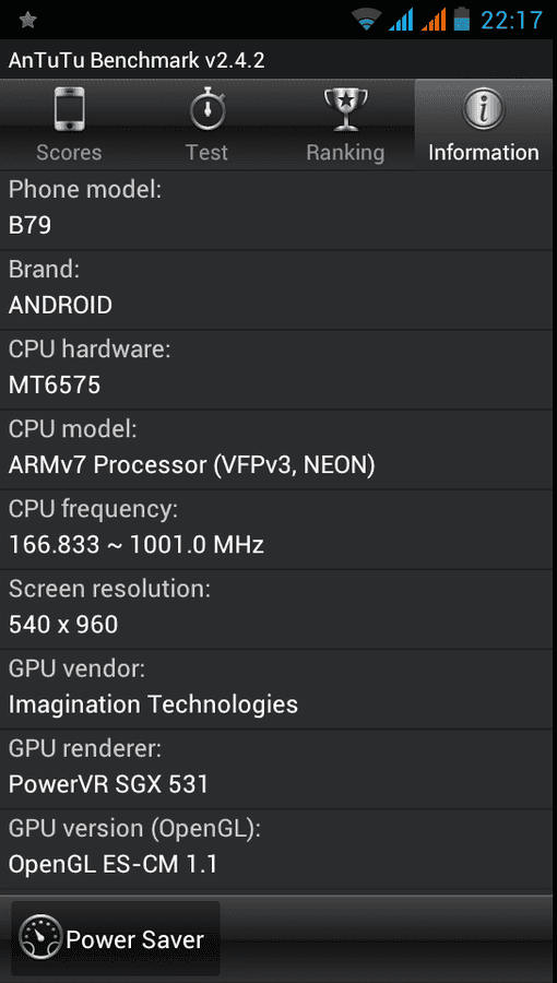

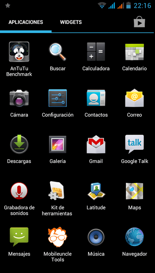

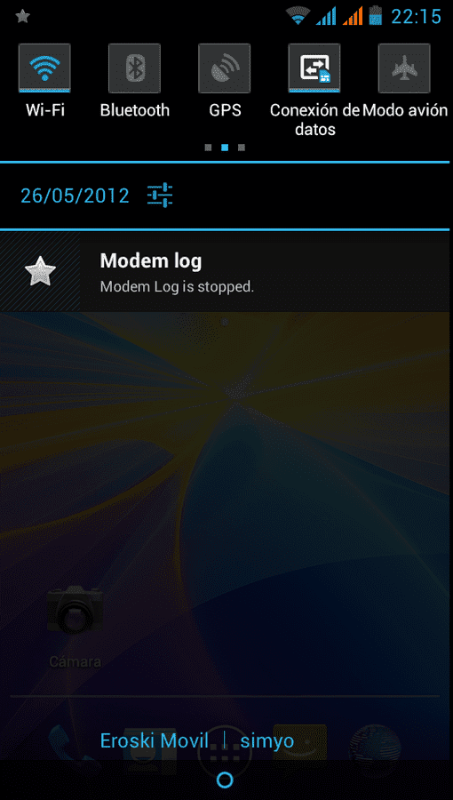

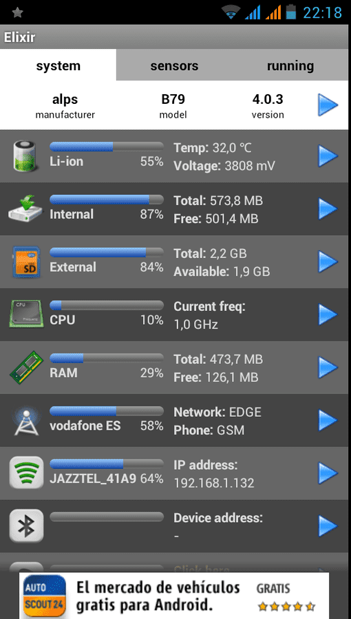

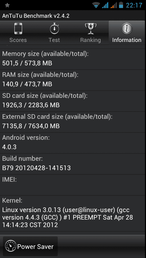

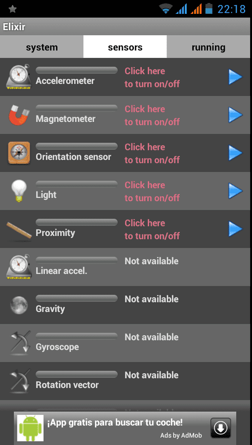

Pego unos pantallazos del escritorio, aplicaciones, prestaciones de Elixir y Antutu Benchmark (hechos con Screenshot):
He borrado cosas chinas de data/app y alguna de system/app. Y otras que véis las he instalado yo.
Pone modelo B79 porque llevo una rom de ese otro modelo instalada.
Elixir:
