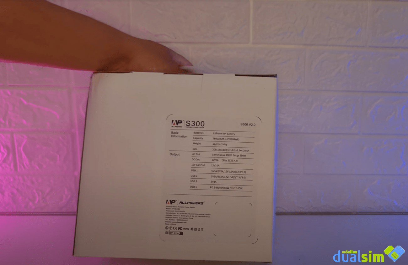

La estación de energía ALLPOWERS S300 viene bien embalada y protegida, para garantizar que el producto llegue en condiciones. La caja es sencilla y explica mediante unas pegatinas el modelo y principales características del producto.
(el vídeo se subirá luego, está en edición)
Contenido de la caja
  • 1 Estación de energía portátil ALLPOWERS S300 288Wh
  • 1 Adaptador de corriente 20V / 3A (60W)
  • 1 Cable de carga
  • 1 Manual de usuario
  • 1 Tarjeta de garantía de 5 años
  • 1 Bolso de transporte para los accesorios

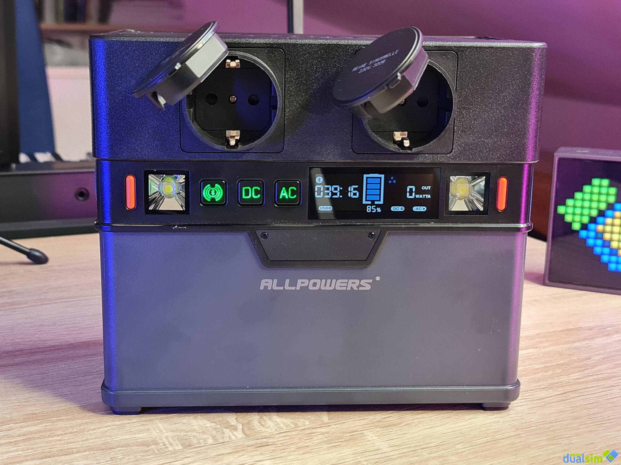

Diseño, materiales y primeras impresiones

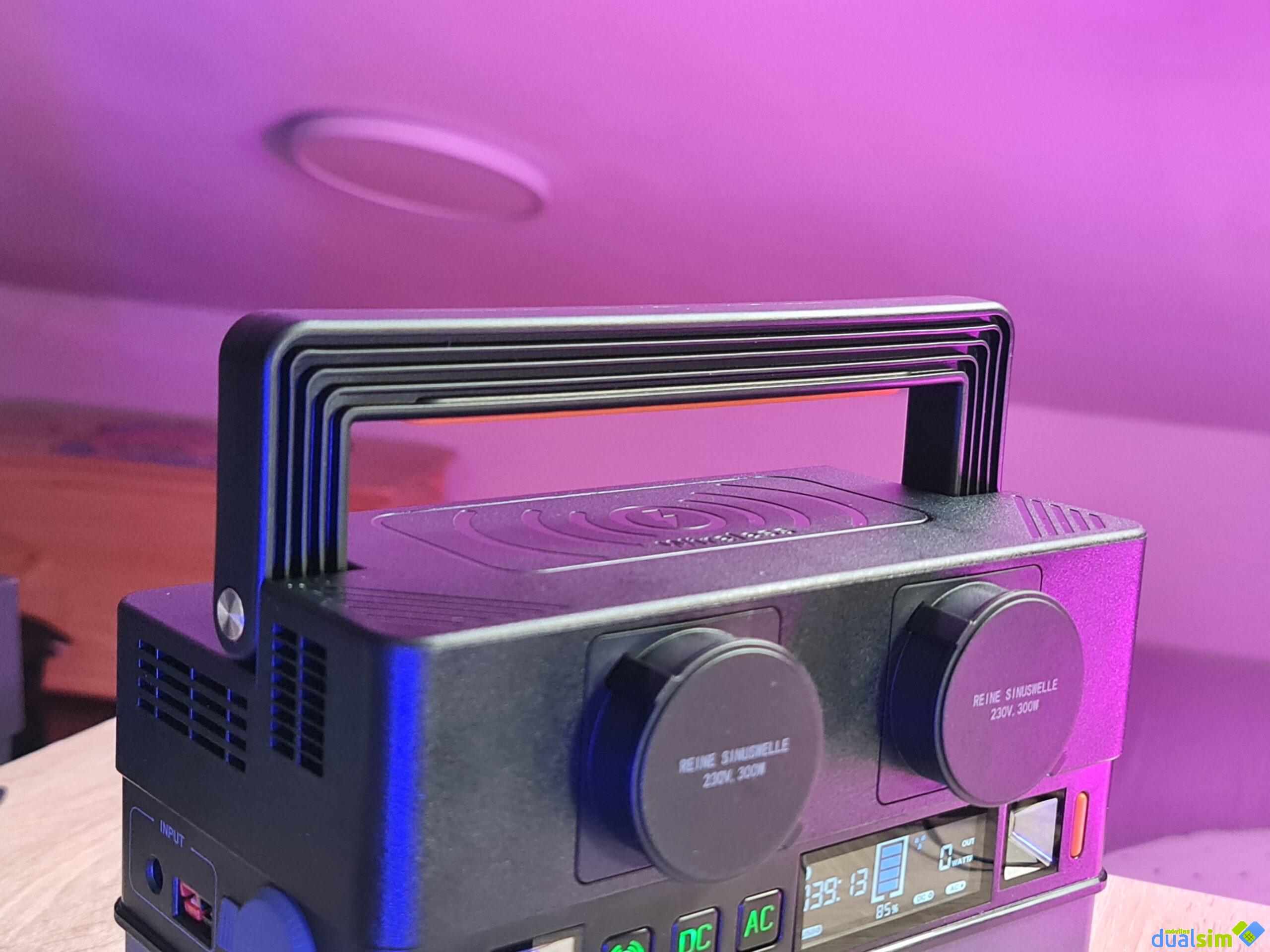

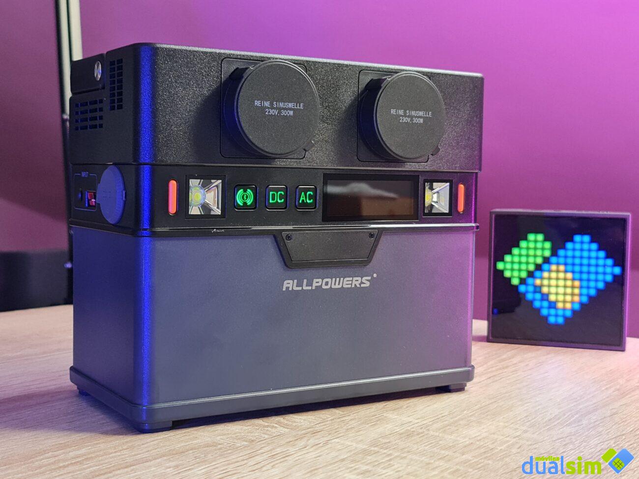

El diseño de la ALLPOWERS S300 es sencillo pero funcional, está construida con plástico duro retardante de llamas, siendo sólido al tacto y la presión, sin emitir crujidos ni ruidos al intentar deformarlo, por lo que a este servidor le resulta de calidad.

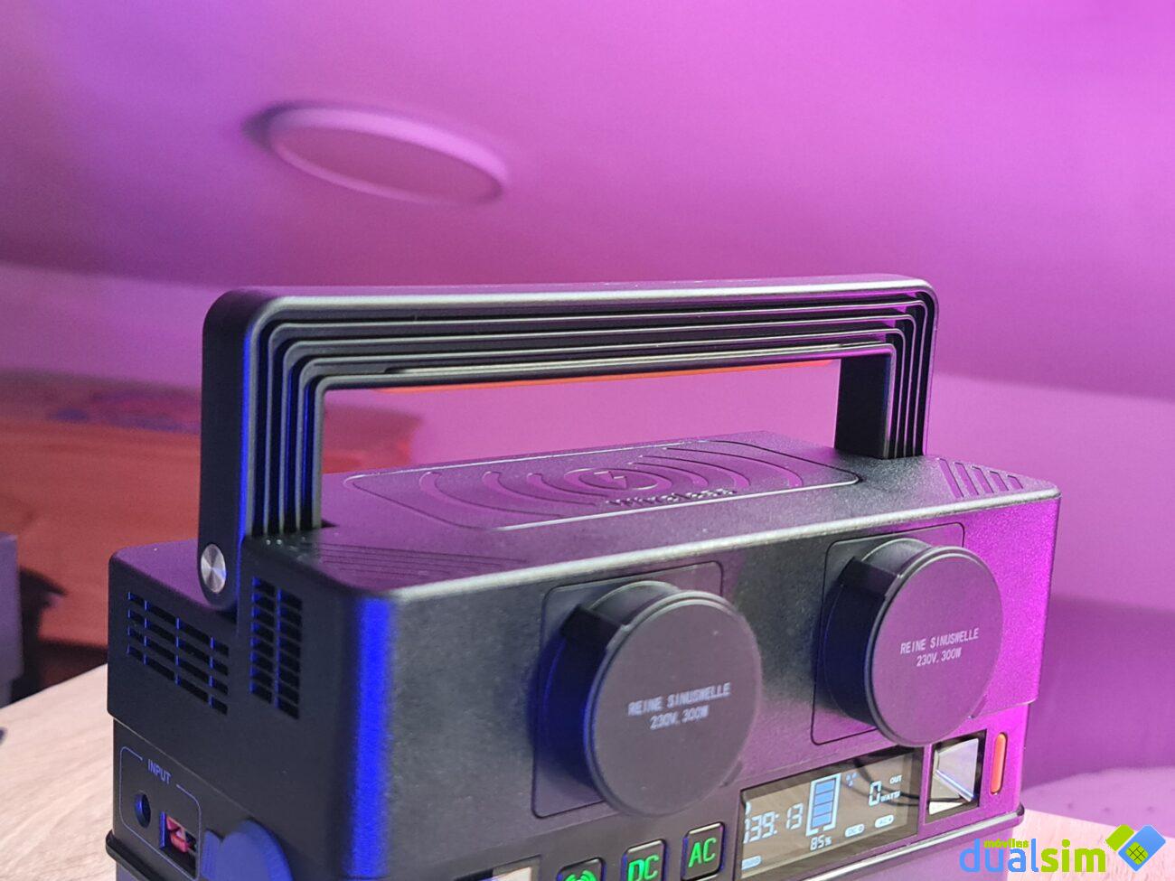

Asa de transporte
El asa de transporte está sujeto con bisagras metálicas y el agarre es bueno
Uno de los detalles más agradables que tiene esta estación de energía es la inclusión de una buena asa para sujetarlo cómodamente. Si bien dicho elemento está fabricado con el mismo material, esta tiene en su parte inferior una goma suave de color naranja que hace que resulte realmente cómodo el transportar la estación, esto sumado a su peso ligero y tamaño compacto es todo un acierto.

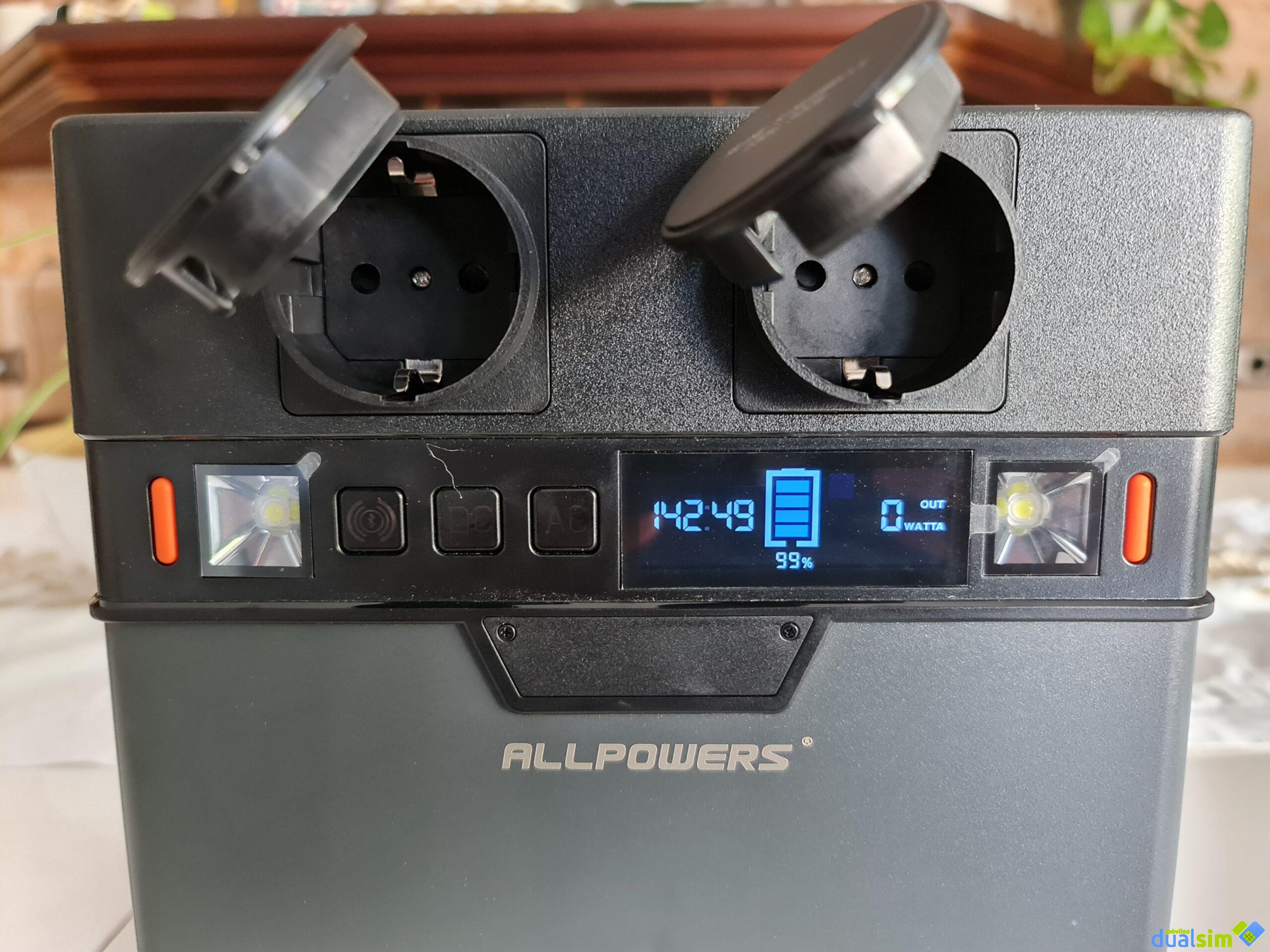

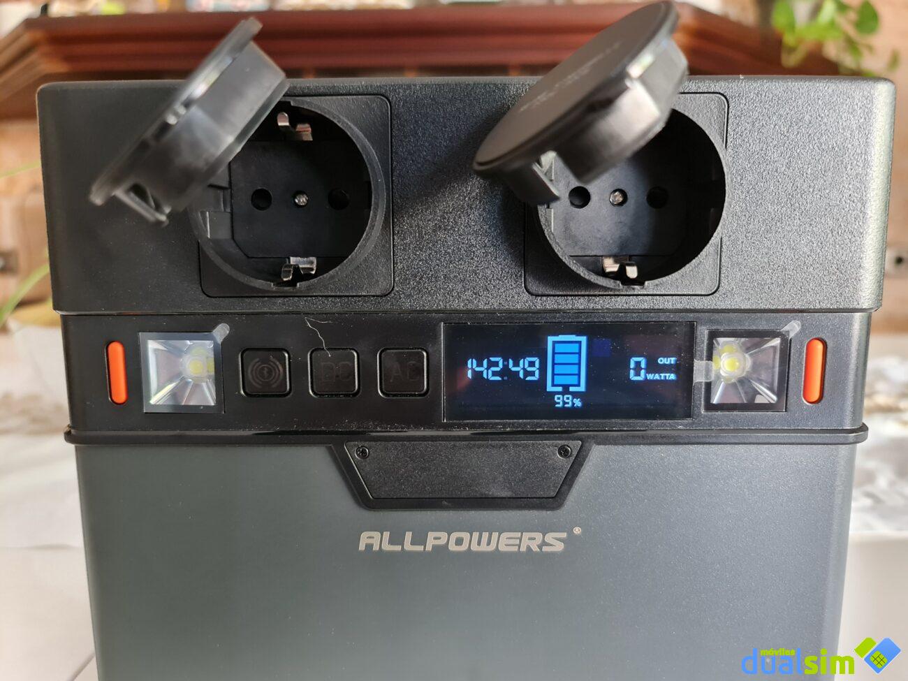

Tapas
La S300 en todo su esplendor
Me gusta que ALLPOWERS siempre tenga en consideración que solemos torturar bastante las estaciones de energía, y que hayan sido tan amables de poner tapas en las conexiones en las tomas de corriente alterna y en el puerto de encendedor es nuevamente todo un detalle que se agradece.

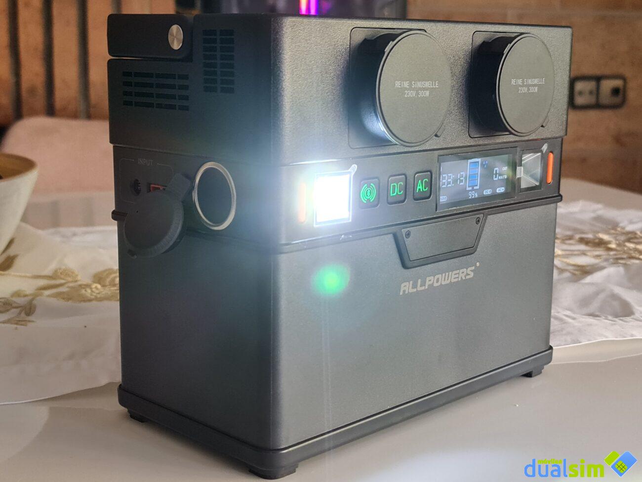

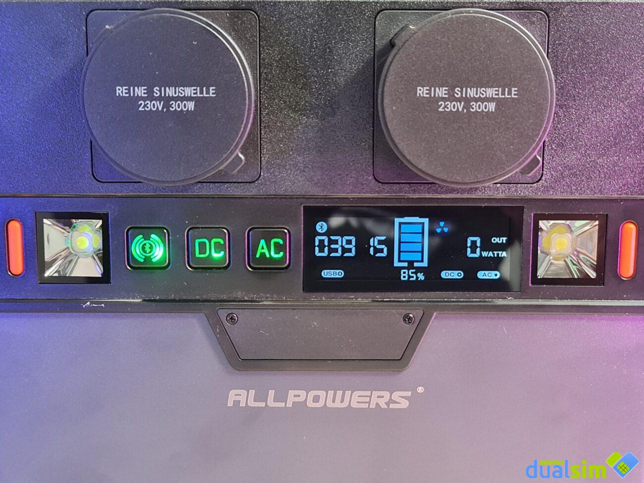

Linternas / Luces de emergencia
Al igual que vimos en la S700, la S300 viene con 2 luces led que podemos controlar de forma independiente. Esto nos permite no solo bajar el consumo cuando no necesitamos demasiada luz si no que también nos sirve para regular, en cierta forma, la iluminación según nuestras necesidades.
Cómo nota un tanto curiosa, desde la aplicación únicamente podemos apagarlas y encenderlas las dos a la vez.

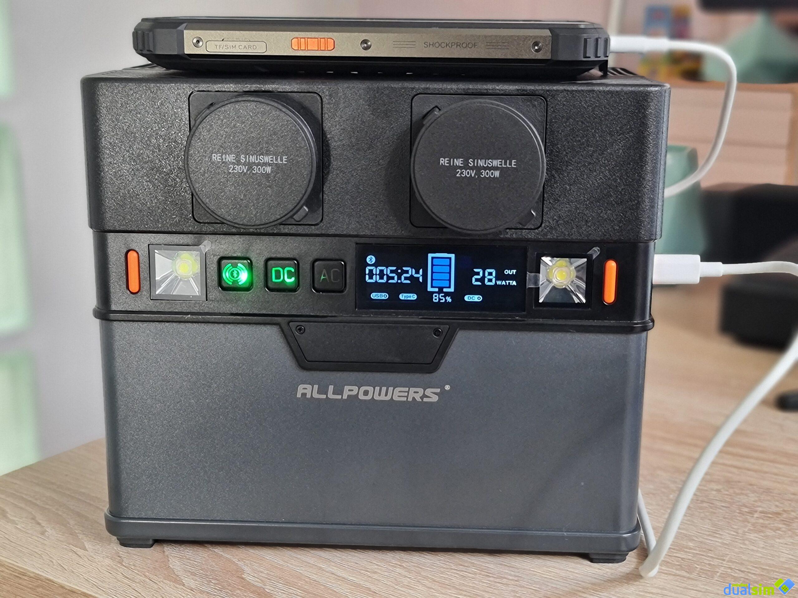

Esto implica que puede alimentar un dispositivo de 50W durante casi cinco horas (288Wh/50W*0.85). Un inversor de corriente continua a corriente alterna, como el que se encuentra en esta estación de energía, suele tener una eficiencia de alrededor del 85%, razón por la cual multiplico por 0.85 en mi cálculo estimado.

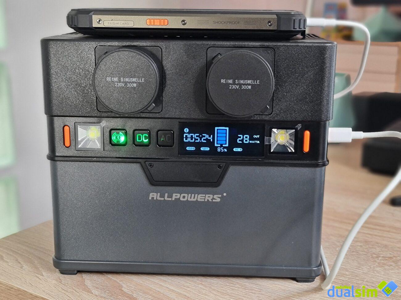

Cargando un móvil desde el puerto USB-C a 28W

La S300 Cuenta con dos tomas de corriente alterna (AC) capaces de proporcionar hasta 300W de salida y picos de 500W.

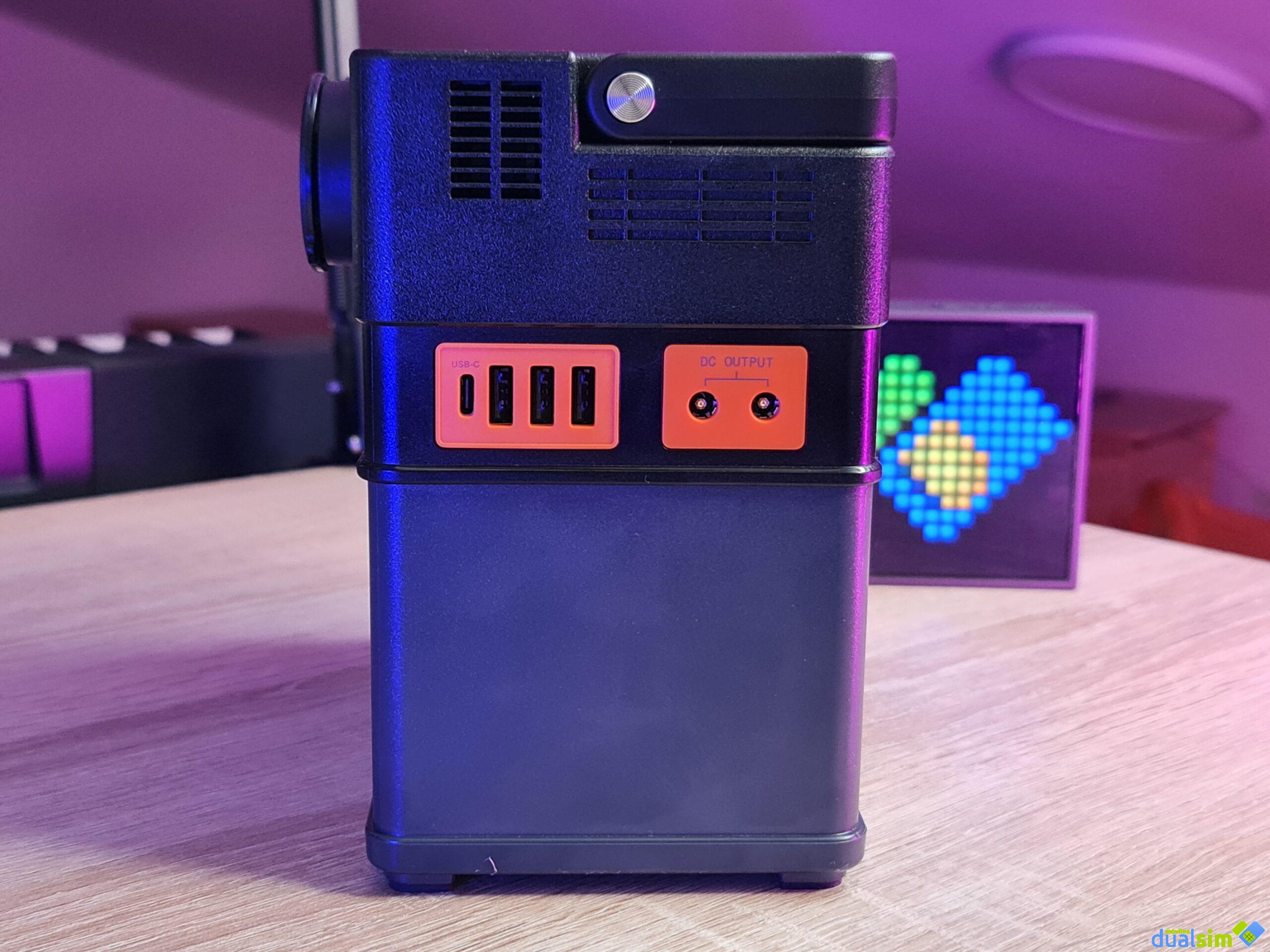

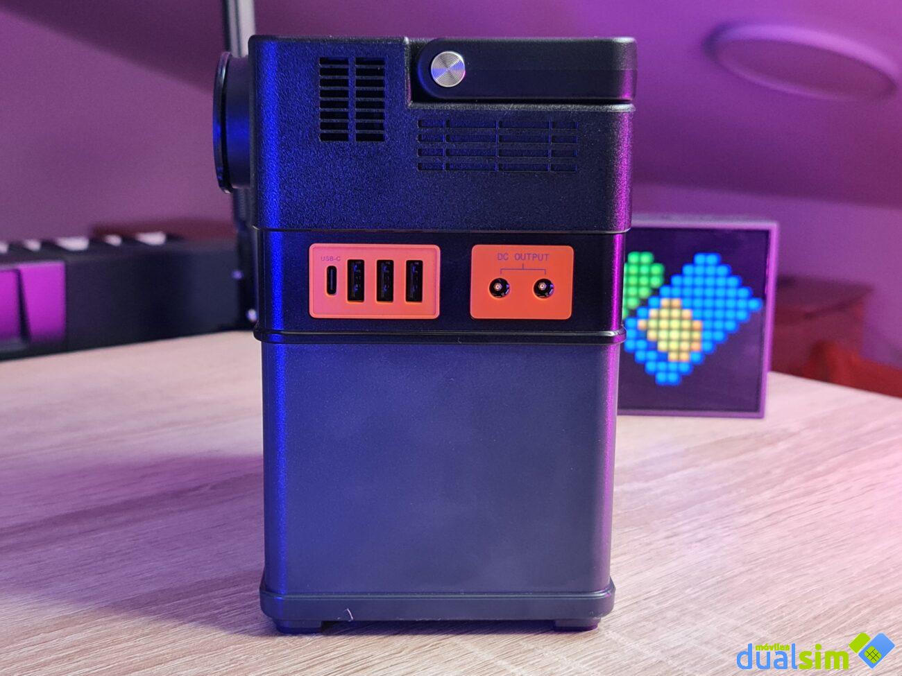

En uno de los lados, se encuentran tres puertos USB tipo A y un puerto USB tipo C.
Los puertos USB tipo A pueden proporcionar hasta 15W cada uno, mientras que el puerto USB tipo C es compatible con Power Delivery y puede ofrecer hasta 100W. Este puerto USB tipo C se puede utilizar tanto para entrada como para salida (bidireccional) pero la entrada estará capada a 60W.
Si tienes en casa un cargador USB-C PD de 100W, puedes usarlo con un cable USB-C compatible para cargar el generador solar S300.
Junto a los puertos USB, hay dos salidas DC de 5.5 mm con una capacidad de 60W.

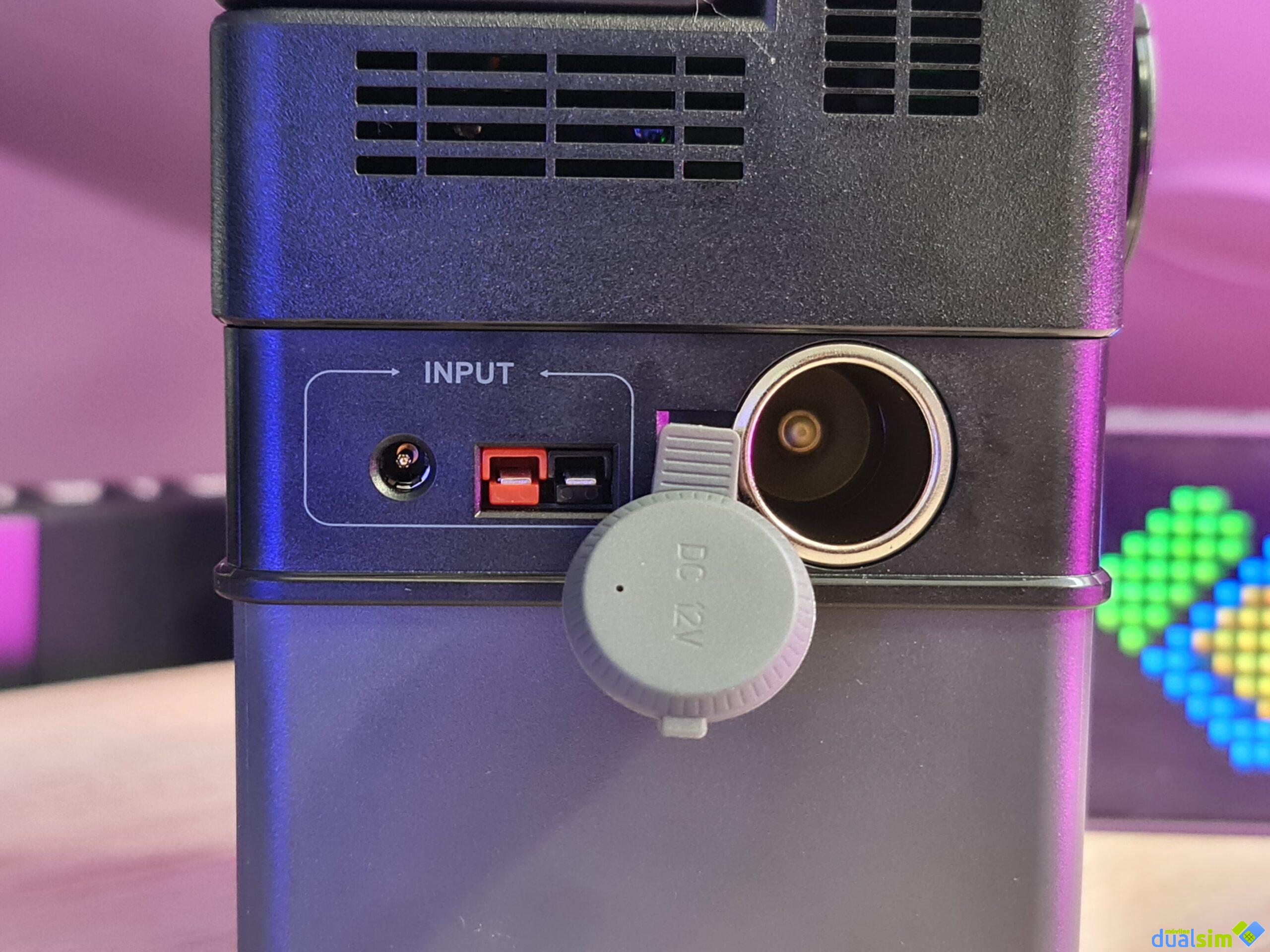

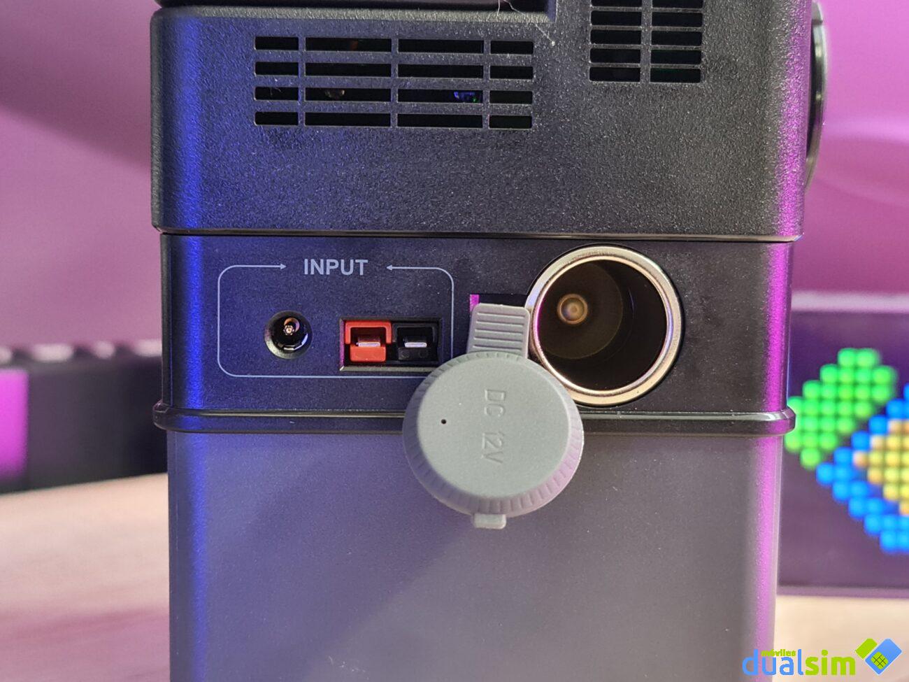

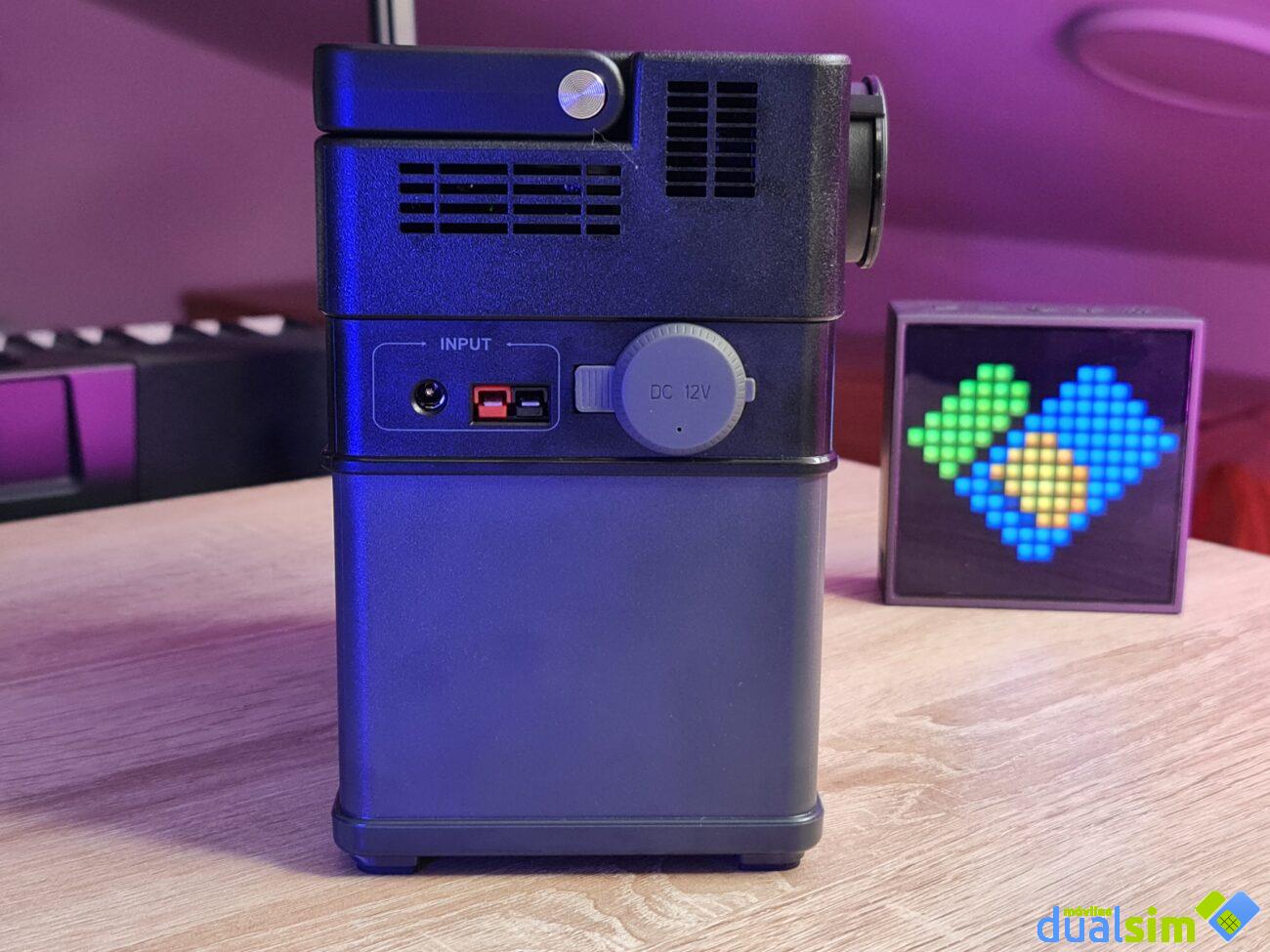

El puerto más grande de 12V se encuentra en el lado opuesto. Es un puerto para encendedor de cigarrillos de 12V, junto a dos puertos de entrada.
El puerto para encendedor de cigarrillos tiene una capacidad de 5A a 12V, lo que significa que su salida máxima es de 60W.

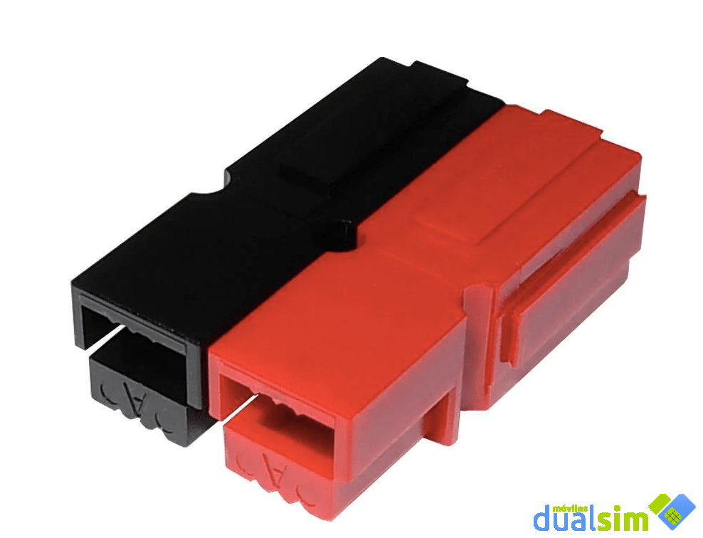

Si planeas utilizar un panel solar para cargar la batería, debes de conectar el panel a la entrada Anderson Powerpole o al conector de barril de 5.5 mm que está a su lado.
Conector tipo Anderson PowerPole
La otra entrada es donde se conecta el cargador de pared incluido o el cargador de coche opcional.

Pantalla y botones
La pantalla de la ALLPOWERS S300 es intuitiva y nos deja ver de un sólo vistazo todo lo que necesitamos saber sobre la estación. Se enciende al activar alguno de los modos o presionar cualquiera de los botones, y nos indica: el estado de la carga (SOC), salidas actuales (AC/DC), potencia en carga, potencia en descarga, estado del Bluetooth, ventilador y estado de los puertos USB.
En cuanto a los botones, son 5 en total, 2 al lado de los leds, de color naranja, que se encargan de encender y apagar la luz que tienen al lado. Luego en verde, de izquierda a derecha, tenemos el botón que enciende el Bluetooth, el que enciende las salidas DC y por último el que activa las salidas AC. Este ultimo debe de dejarse aprtado unos segundos para que encienda o apague, esto cómo medida de protección.

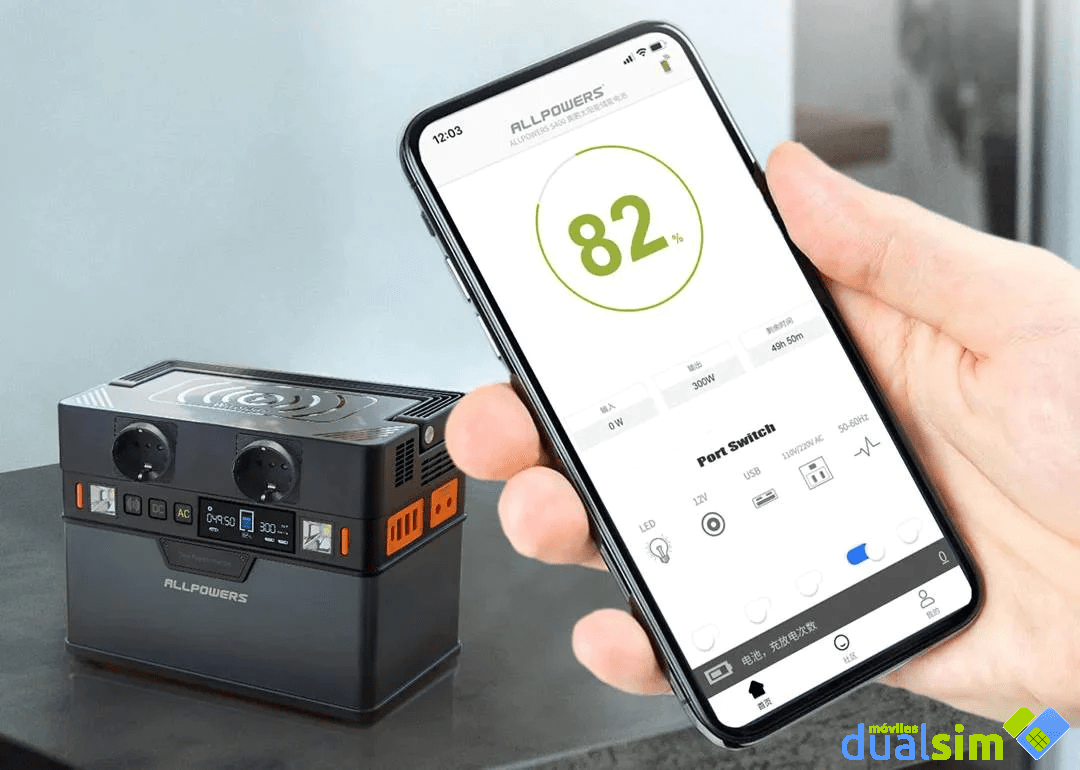

Puedes descargar la aplicación dedicada para gestionar tu S300 de forma remota vía Bluetooth. La misma es compatible con Android e iOS y una vez te conectes a la estación tendrás un control remoto sobre esta, pudiendo apagar y encender la estación, las luces, las salidas de 12V, USB, AC y cambiar la frecuencia entre 50 y 60hz según el equipo que conectes (en Europa usamos 50Hz).
Además, a través de la aplicación de ALLPOWERS podrás saber el estado actual de tu batería, datos cómo el Estado de carga (SOC), Potencia de salida, Potencia de carga y Tiempo remanente de energía según el consumo actual aportan mucho valor a la hora de gestionar tu equipo.
El proceso de conexión es rápido, encender el Bluetooth dejando pulsado el botón correspondiente durante 5 segundos, abrir la aplicación ALLPOWERS en el móvil, seleccionar nuestra estación y listo. Aquí os dejo un vídeo con esta acción.
Proceso de instalación y sincronización de la ALLPOWERS S300
Esta aplicación es totalmente gratuita y no tiene ningún tipo de suscripción o cargo oculto.

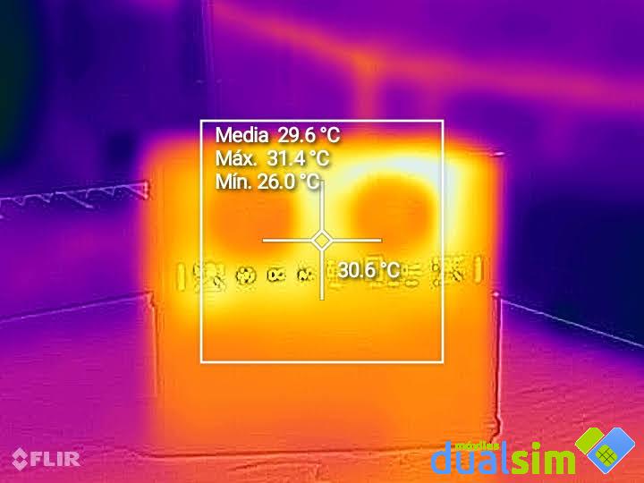

Temperatura
En uso, la S300 casi no se calienta cómo se puede apreciar en la siguiente imagen
Temperatura de funcionamiento S300 de ALLPOWERS
Esto es relevante porque la estructura química de la batería se vuelve más inestable a temperaturas elevadas, así que el hecho de que una batería se caliente no es buena idea. En la imagen se aprecia una temperatura máxima de 30ºC, bastante buena – y tal vez el motivo por el que ALLPOWERS no apaga el ventilador mientras la corriente AC está en funcionamiento sea por esto.
