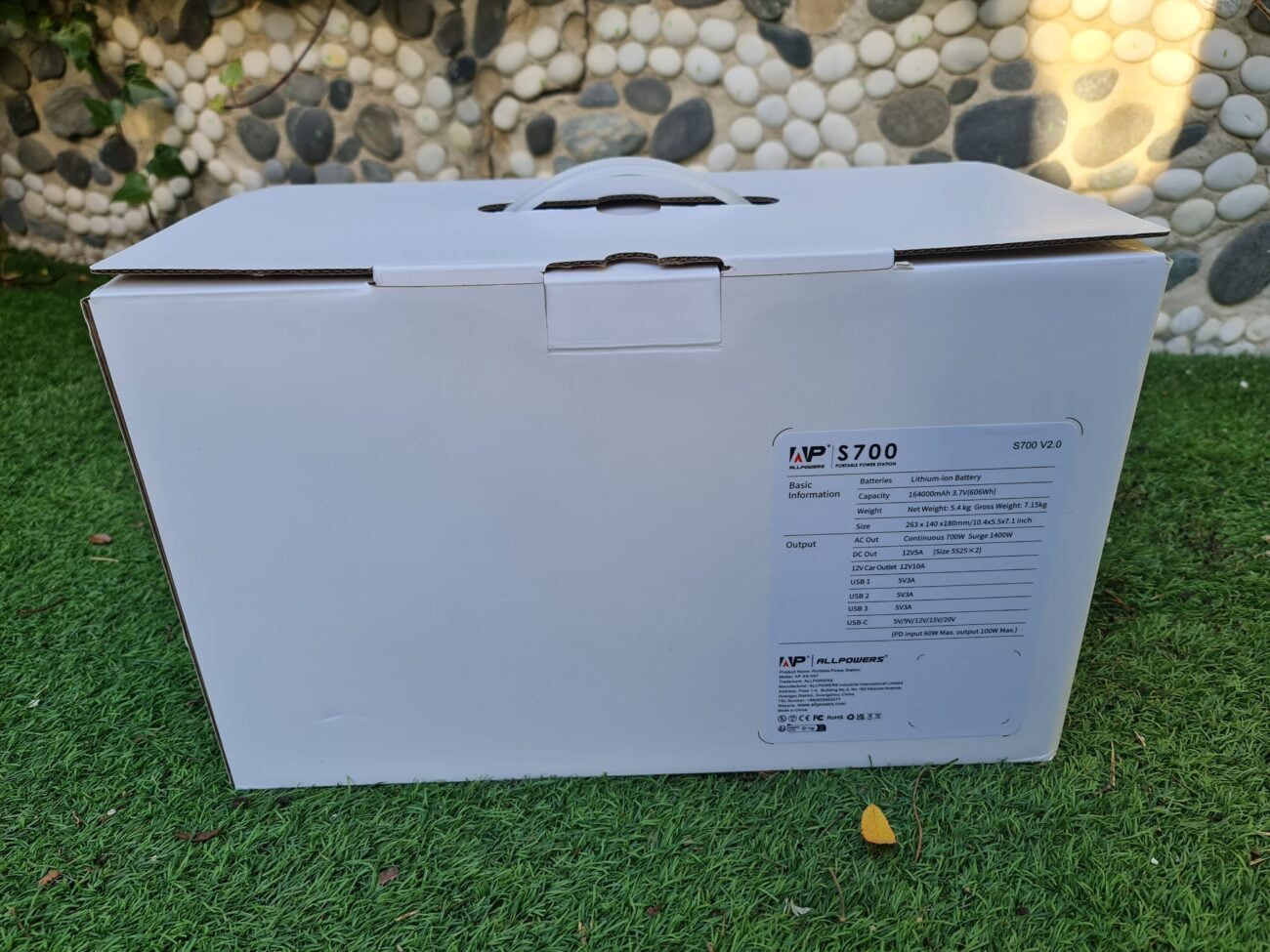

La presentación es correcta, incluso cuenta con un asa para facilitar el transporte de la unidad. Esta caja a su vez vino dentro de otra de cartón corrugado que servía de primera protección.
En la parte posterior nos encontramos con la especificaciones del S700, donde de un vistazo podemos ver las principales especificaciones del equipo.

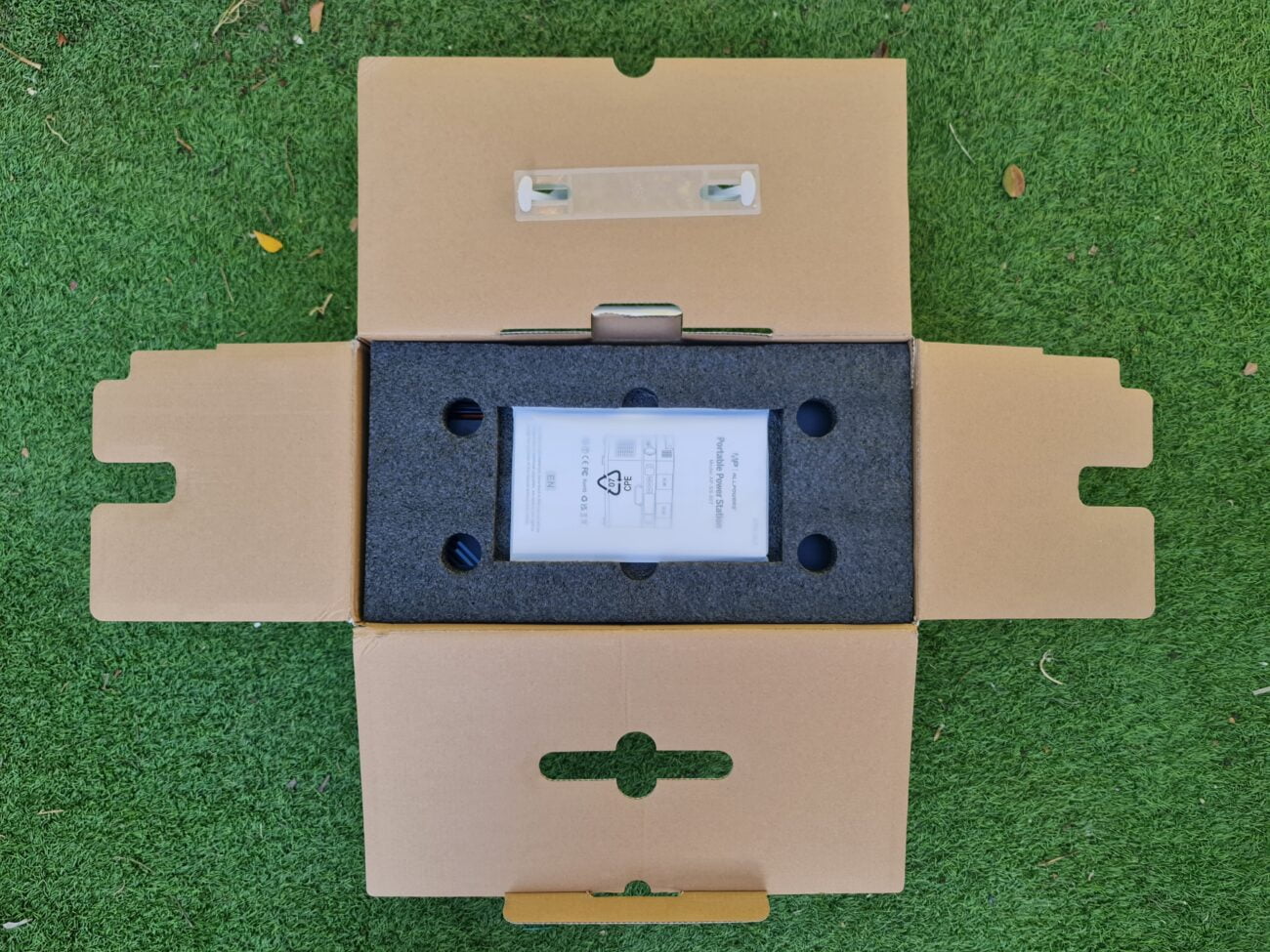

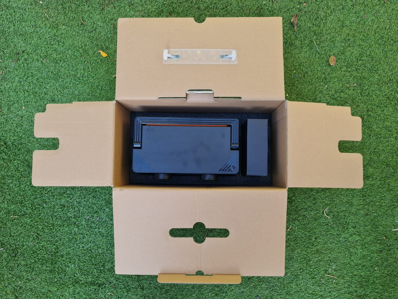

Al abrir la caja del S700 nos encontramos con protecciones para los golpes y el manual de usuario
Una vez retiramos la protección y el manual, tenemos acceso directo al generador S700 y a una segunda caja con el resto de accesorios

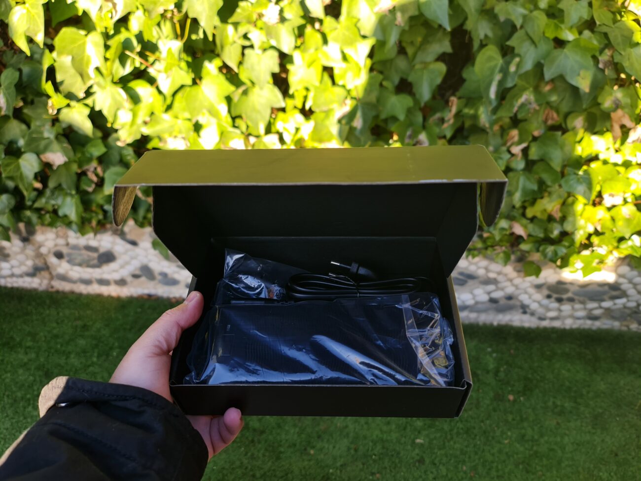

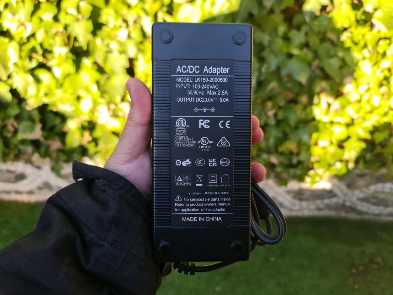

Y dentro de esta segunda caja encontramos el cable de carga y el adaptador de corriente
Adaptador modelo LK150-2000500 que por cierto cuenta con las siguientes especificaciones, cómo se puede apreciar en la imagen
Entrada: 100-240VAC, 50/60Hz, Max 2.5A
Salida: 20VDC 5.0A

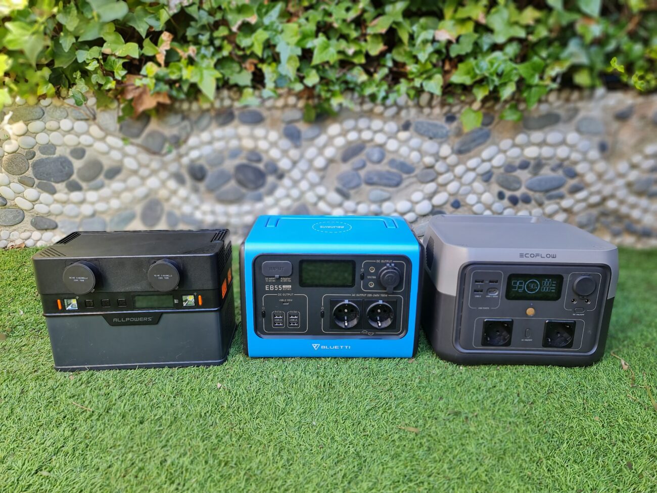

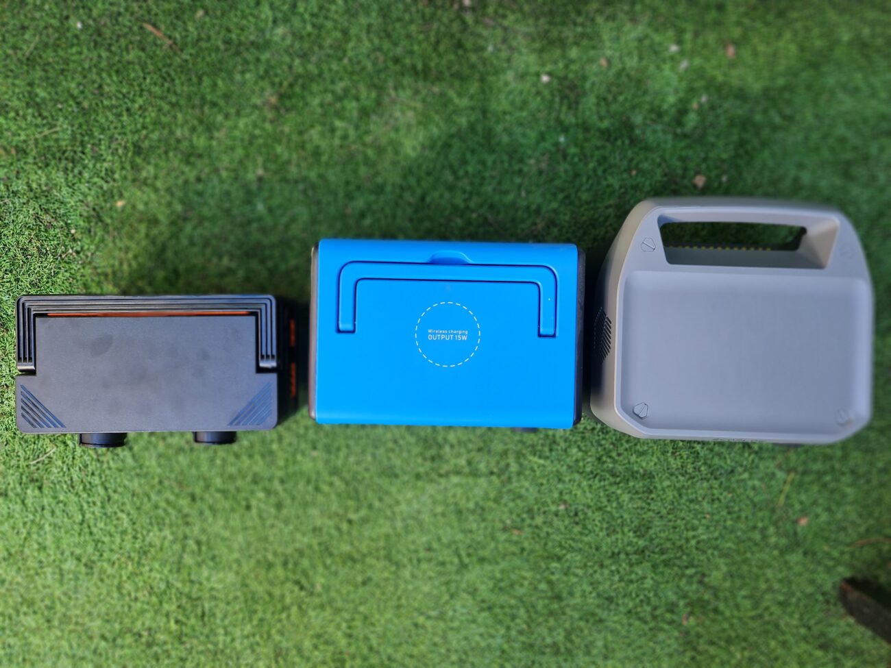

Comparativa ALLPOWERS S700, Bluetti EB55, EcoFlow River Max 2
Las imágenes anteriores, de izquierda a derecha: ALLPOWERS S700 con 606Wh de capacidad, Bluetti EB55 con 536Wh de capacidad y EcoFlow River 2 MAX con 512Wh de capacidad. La S700 aun siendo más pequeña es la que mayor capacidad tiene.
En cuanto a peso, tenemos que la ALLPOWERS S700 pesa 5,4 kg, mientras que la EB55 pesa 6,5 kg y la EcoFlow River MAX 2 6 kg, nuevamente, el generador ALLPOWERS S700 sale victorioso en este sentido.
Donde si se queda atrás el S700 es respecto a la carga inalámbrica pues este modelo no cuenta con dicha funcionalidad. También hay que comentar que no incluye el cable necesario para conectar con el MC4 de un panel solar, por lo que hace falta comprar dicho cable por separado si tu deseo es cargarlo con un panel solar.
Otro punto que cabe mencionar para una comparación justa es que los otros dos modelos son de química LiFePo4, y que en el caso del Ecoflow River Max 2 el transformador de carga viene integrado en el cuerpo del equipo, mientras que en el EB55 y S700 hace falta el adaptador de corriente externo incluido con la estación.

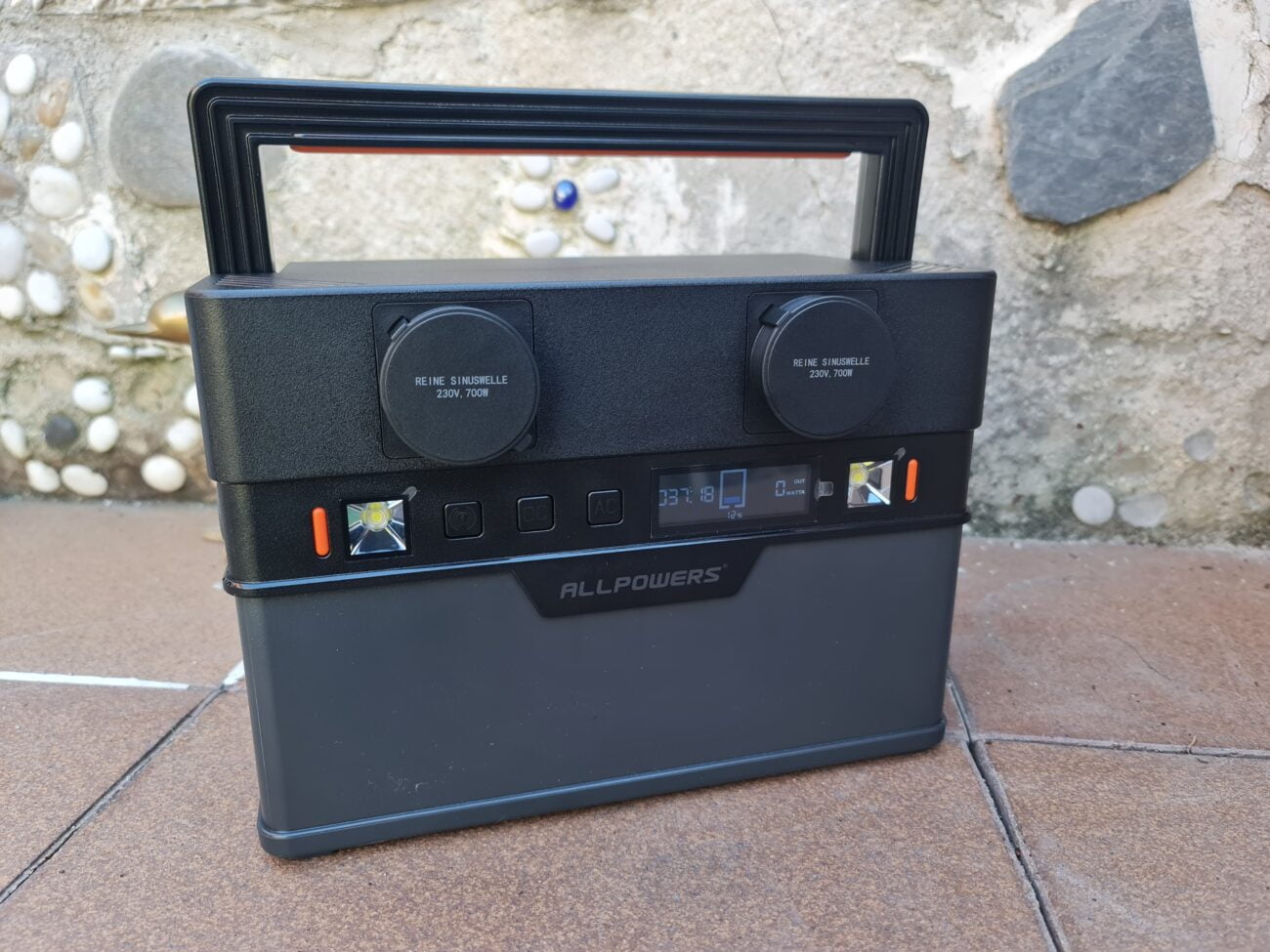

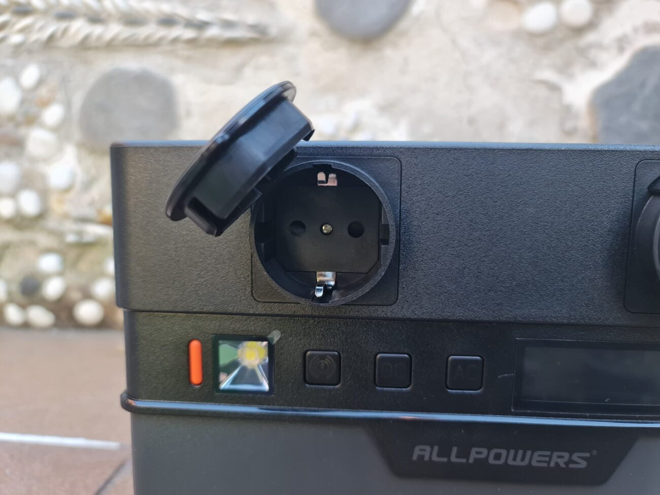

En la parte frontal tenemos 2 enchufes schuko ya que contamos con el modelo europeo, aunque tambien se comercializa con la toma americana. Justo debajo tenemos un botón naranja que enciende el led de iluminación izquierdo que le sigue, un botón para activar el Bluetooth, un interruptor DC, otro AC, la pantalla y el led derecho que tambien viene acompañado de su propio interruptor.
La apariencia es la de una batería de coche pequeña, para que os hagáis una idea aproximada de lo compacto que se aprecia este generador. Los colores y el diseño son los correctos para este tipo de dispositivos que suelen sufrir bastante mientras trabajamos con ellos, negro y gris con algunos detalles naranja en el asa y los botones.

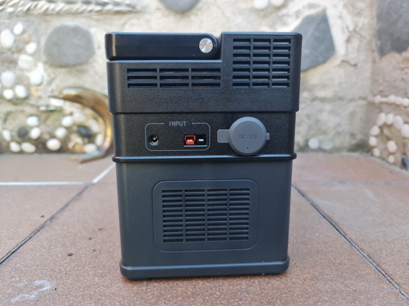

Si nos vamos a uno de los laterales, contamos con las entradas tanto para su adaptador de corriente incluido cómo uno tipo Anderson para la carga MPPT o solar. Además, tenemos el conector de 12V tipo mechero que sirve para alimentar una gran cantidad de dispositivos originalmente pensados para el coche pero que además puede servir de entrada para cargar la unidad desde el mechero del coche, por lo que su comportamiento es bidireccional.
También se aprecian las rejillas de ventilación que ayudan a controlar la temperatura del ALLPOWERS S700 de forma que pueda operar dentro de los límites de diseño del fabricante de los que ya hablaremos.

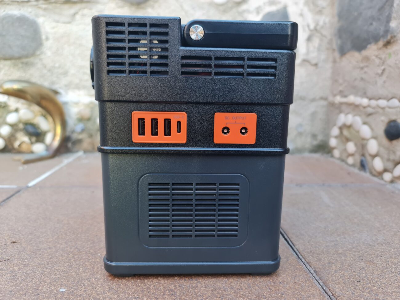

Nos vamos al otro lado para encontrarnos con tres puertos USB 2.0 según el código de color, un puerto USB-C y dos salidas DC de 12V / 5.0A de tipo barril de 5.5×2.5mm.
Nuevamente se aprecian rejillas de ventilación que permiten mantener fresco el generador, y de este lado además podemos ver un ventilador que ayudaría con esta labor.

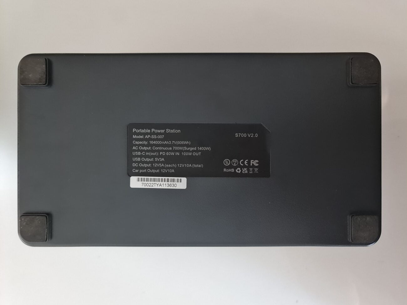

Si damos la vuelta a la ALLPOWERS S700 nos encontramos con 4 patas de goma antideslizante que ayudan a mantener estable la unidad mientras protegen del daño al plástico y a su vez cubren los tornillos que dan acceso a la parte interna del generador.
La pegatina nos da las principales características, indicandonos el modelo exacto: AP-SS-007, la capacidad, las salidas y entradas así como los certificados con los que cuenta. Además, podemos ver que en concreto tenemos el modelo S700 V2.0 según se aprecia en la esquina superior derecha de la misma.
Volviendo al frente, quería enseñaros el detalle bajo las tapas protectoras, para que podais ver que se trata de dos tomas convencionales tipo schuko en las que podremos conectar nuestros dispositivos que queramos alimentar desde nuestra batería ALLPOWERS.

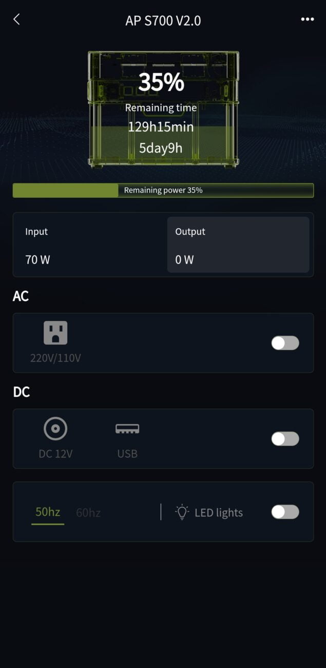

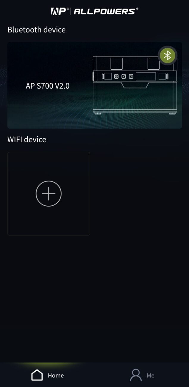

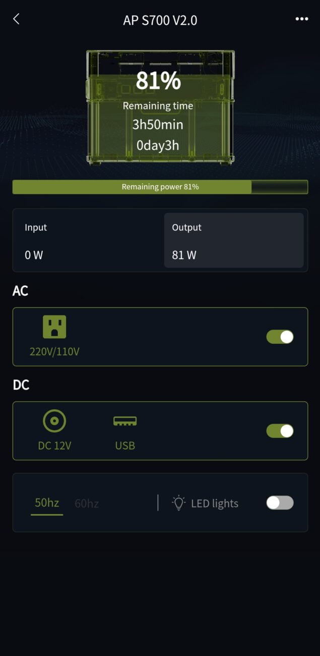

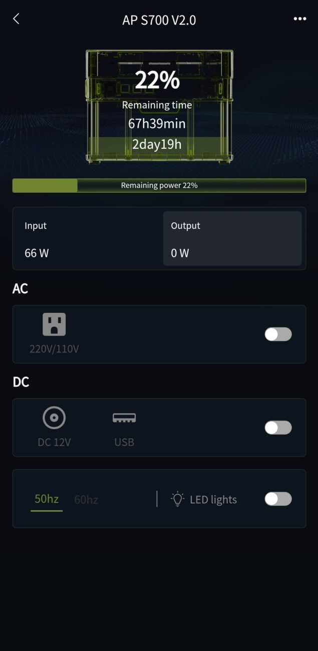

Aplicación para el móvil

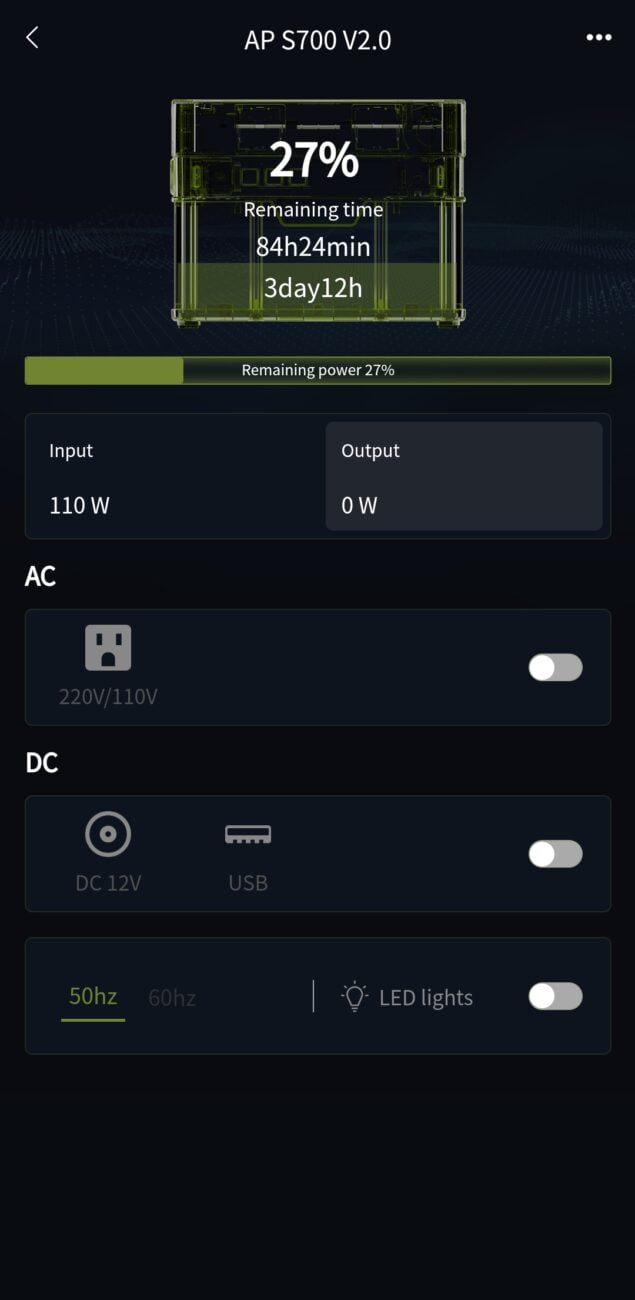

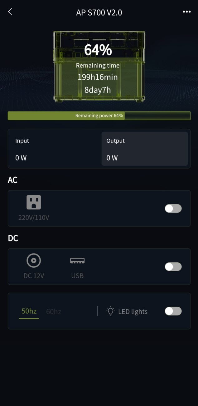

ALLPOWERS cuenta con una APP que se conecta al S700 mediante Bluetooth para darnos un auténtico control remoto de nuestro generador y que tiene algunas funcionalidades bastante útiles.
Esta APP nos muestra el estado de carga del generador solar, así como un aproximado del restante de energía disponible para el consumo actual. Además de esta información, podemos controlar de forma remota la activación de las tomas AC y DC, así cómo encender y apagar las luces LED o cambiar la frecuencia de la onda DC de salida para los estándares de 50 y 60Hz para aquellos equipos sensibles que requieran una frecuencia específica.
Emparejamiento de la ALLPOWERS S700 con la APP
Para usar la aplicación, debemos activar el Bluetooth en la S700 dejando presionado el botón dedicado a esta funcionalidad y tener encendido el Bluetooth en nuestro móvil, abrimos entonces la aplicación ALLPOWERS y seleccionaremos la estación que será detectada siempre que estemos cerca de la misma, siendo el radio de cobertura de aproximadamente 10 metros, algo acorde al estándar Bluetooth 4.0, aunque hay que tener en cuenta que si existen obstáculos cómo paredes o cristales, esta zona de cobertura podría verse reducida.
Podemos descargar la APP directo desde PlayStore a continuación
Pero si tienes un iPhone, no te preocupes, también tienes una versión de esta APP disponible en la tienda de Apple

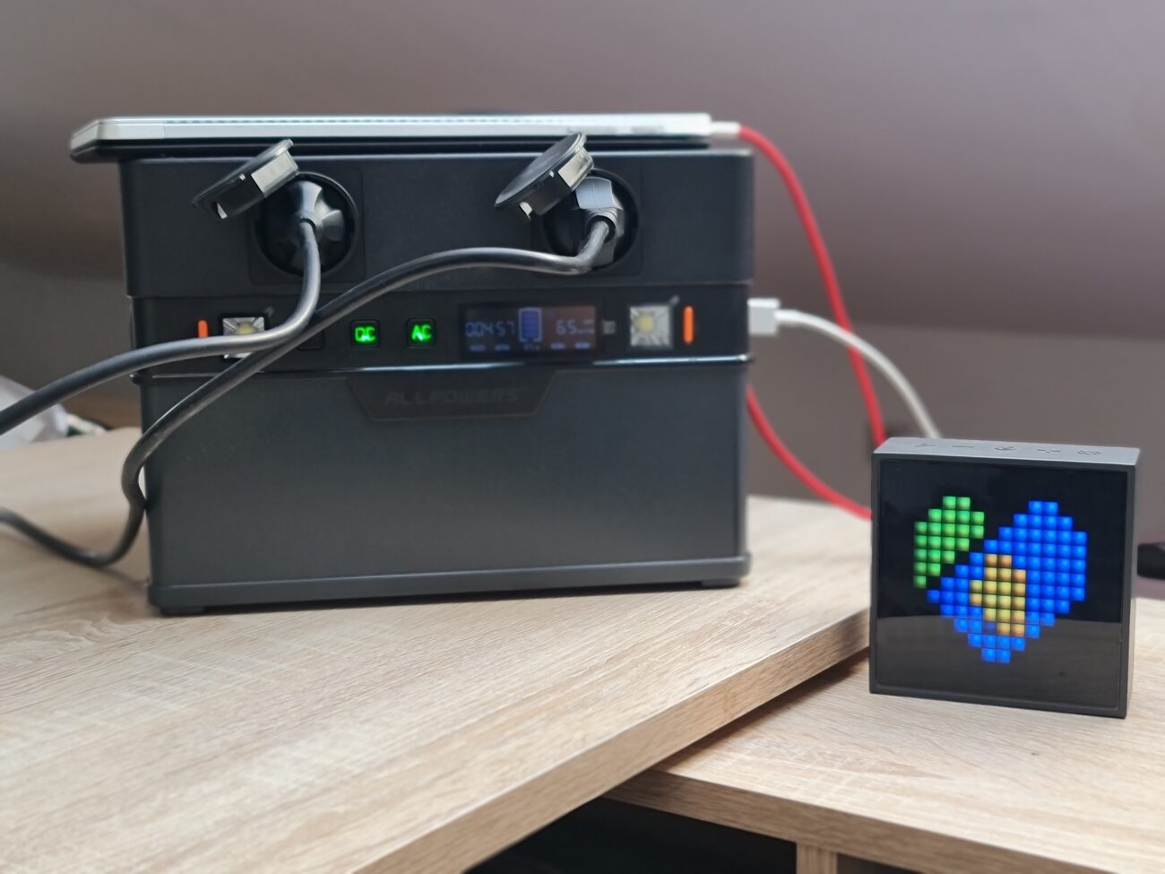

Ordenador portatil + Monitor + Tablet + Altavoz
Empecemos con algo sencillo, imaginaros la situación donde no tenéis acceso a la electricidad o donde sencillamente preferís coger la energía gratuita y limpia del sol para hacer funcionar un ordenador, un monitor, una tablet y un altavoz. Algo bastante habitual, al menos en mi casa es normal utilizar estos dispositivos a la vez con bastante frecuencia.

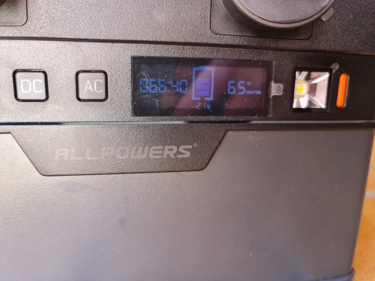

El consumo total de todos estos equipos conectados a la vez es de 65W por lo que tenemos unas 5 horas por delante y nuestra batería está al 85% de carga.
Para mantener la longevidad de la batería, intentaremos utilizarla siempre entre el 20% y el 90% – rango en el que sufre mucho menos que con una descarga completa o carga a tope, es una forma de cuidar las baterías de litio a la vez que trabajamos en un rango más seguro.
Trabajando durante mas de 4 horas con la estación he podido comprobar que los tiempos se cumplen, el estimado que indica la pantalla se ha acercado bastante a la realidad y solo he parado antes de tiempo para mantenerme dentro del rango propuesto de carga.
Merece la pena señalar que mientras hago las pruebas, puedo monitorizar de forma remota y muy cómodamente el rendimiento de la estación. De esta forma además he podido comprobar que en algunos momentos aumentó el consumo del ordenador por el trabajo que estoy realizando en este, y eso se aprecia en la siguiente captura de pantalla

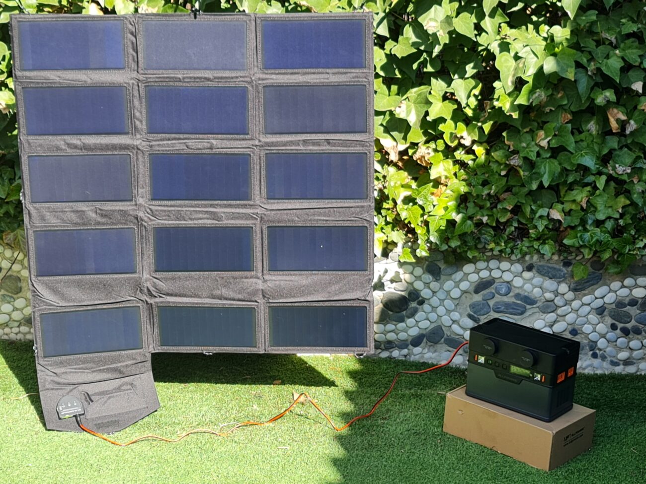

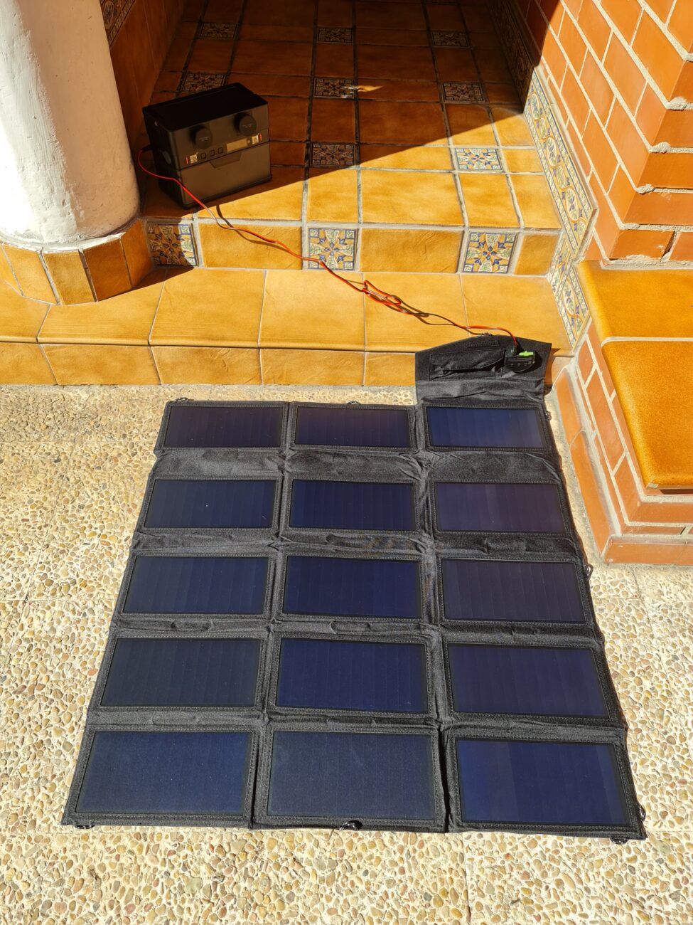

Una vez descargado el panel solar hasta valores cercanos al 20 % y tras recibir un panel solar portatil ALLPOWERS de 100W es hora de someterlo a una carga completa mediante energía solar.
Lo primero que he hecho es poner el panel en el suelo en un sitio con sol directo y sin ninguna sombra y conectarlo al generador solar S700.
En esta configuración obtuvimos valores cercanos a los 65 W, algo normal considerando que los 100 W indicados por el panel son en condiciones óptimas que rara vez suceden, esto es en un laboratorio a una temperatura y con cierta cantidad de radiación solar estable completamente perpendicular al panel.
Lo siguiente ha sido cambiar la ubicación, esta vez he decidido hacer uso de los mosquetones que vienen con el panel solar portátil para literalmente colgarlo en una cuerda, totalmente vertical.
De esta forma ocupa menos espacio y estorba menos a la vez que se ha notado una mejora considerable en el rendimiento por la orientación elegida, alcanzando un 70% de rendimiento con los 70W que se pueden apreciar en la app de monitorización.
A esta velocidad de carga tardaría unas 10 horas en cargarse hasta el 100%, pero recordemos que quiero usarlo en el rango 20 – 90 para maximizar la vida útil de la estación por lo que en la práctica tardará mucho menos.
Podeis ver las especificaciones completas del panel en amazn a través del siguiente enlace, así como las calificaciones del producto https://amzn.to/3ZHeMxM
Al final de la tarde, por sombras varias he tenido que detener la carga para completarla mañana, habiendo llegado hasta el 64% en unas 4 horas.
Sería interesante probar con dos paneles para cargar a mayor velocidad.

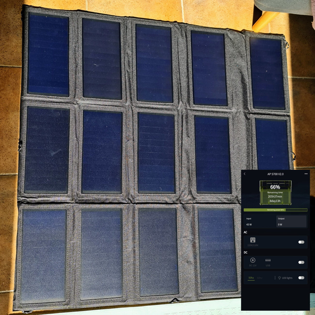

Carga con panel solar en interiores
¿Qué pasa si queremos usar un panel solar en interiores? pues cómo el panel solar es pequeño, he decidido ponerlo a prueba desde el sol que entra por una ventana.
Cabe destacar que no son las condiciones idóneas, para empezar es un día algo nublado, y el cristal de la ventana que es doble refleja algo de la luz por lo que no todo el espectro ni la intensidad atraviesa dicha barrera, así que se pierde energía en el camino.
Sin embargo, la foto demuestra que es posible cargar a una velocidad más que aceptable desde el interior de una vivienda utilizando un panel solar pequeño, consiguiendo un nada despreciable 40% de rendimiento respecto a lo que indica el fabricante del panel solar. Puedo imaginar hacer este tipo de recarga cuando no disponemos de un patio o terraza con luz solar a cierta hora del día, o si el clima no nos permite salir a cargar la batería en exteriores ya sea por lluvia o viento.

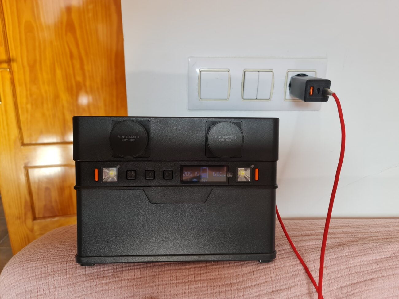

Cómo ya comentamos, el puerto USB-C es bidireccional, esto es que podemos alimentar dispositivos desde dicho puerto pero también podemos cargar la propia batería de la S700 desde el mismo. Para esta prueba he tirado del mejor cargador que tengo en casa, se trata de un cargador GAN de 65W que en principio podría cargar la S700 en unas 10 horas.
La siguiente imagen confirma el buen funcionamiento tanto del cargador cómo de la ALLPOWERS S700 de la evaluación
El cargador GAN que he utilizado es de la marca Baseus GaN PRO y el modelo en cuestión es el GaN2 Pro Quick Charger CCGAN65E2 que se puede comprar en Amazon por muy poco dinero y cuenta con 3 puertos USB de los cuales 2 son de tipo C.
