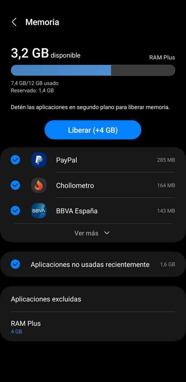

Cómo aumentar la RAM de Android a través de los ajustes del teléfono
El nombre de la función y el procedimiento para aumentar la RAM virtual en un teléfono Android varía un poco de una marca a otra, pero en general no hay mucha diferencia. Como ejemplo, describiré cómo aumenté la memoria RAM utilizando mi Samsung Galaxy Note Ultra 5G. Abre los Ajustes de tu teléfono. En el cuadro de la parte superior, escribe la palabra «RAM». Se abrirá la pestaña Memoria. En la parte inferior encontrarás la opción RAM Plus, pulsa sobre ella. Aquí puedes aumentar la memoria virtual de tu teléfono Android. Una vez cambiado el valor de RAM Plus, se te pedirá reiniciar el teléfono.
Yo pude aumentar la RAM de Android en 8 GB, con lo que la capacidad pasó de 12 GB a 20 GB. RAM Plus utiliza el espacio de almacenamiento del teléfono para aumentar la memoria virtual, activando más memoria virtual tendrás menos espacio de almacenamiento libre, la elección es tuya.
Es importante saber que esta memoria RAM virtual no es tan rápida como la memoria RAM del propio teléfono por lo que el rendimiento no será igual en caso de necesitar usar este espacio adicional. Además, es un espacio que se resta al almacenamiento interno del teléfono, por lo que si tienes poco espacio tampoco te va a merecer la pena.
