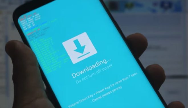

Odín puede utilizarse para muchos fines distintos. Los usuarios de teléfonos inteligentes y tabletas Samsung Galaxy, pueden usar Odin para:
  1. Actualiza el software a la fuerza flasheando el último firmware de stock.
  2. Instalar binarios personalizados como un recovery personalizado (TWRP o ClockWorkMod; para dispositivos antiguos) o binarios root como la imagen de firmware Magisk parcheada/CF-AutoRoot para rootear smartphones y tablets Samsung.
  3. Restaurar firmware/ROM original si el usuario ha flasheado previamente un binario personalizado y desea volver al firmware de fábrica.
  4. Resolver posibles problemas de software, como bucles de arranque, el aumento del consumo de batería, la degradación del rendimiento causada por el tiempo y mucho más.
  5. Hacer downgrade del software del dispositivo Samsung Galaxy a una versión anterior. Sin embargo, esto está limitado a casos excepcionales, ya que no es posible hacer un downgrade a una versión de software con una revisión del gestor de arranque más antigua que la instalada actualmente.
En conclusión, Odin Tool es útil tanto para un usuario medio como para un entusiasta que desee personalizar el software de su dispositivo Samsung Galaxy.
