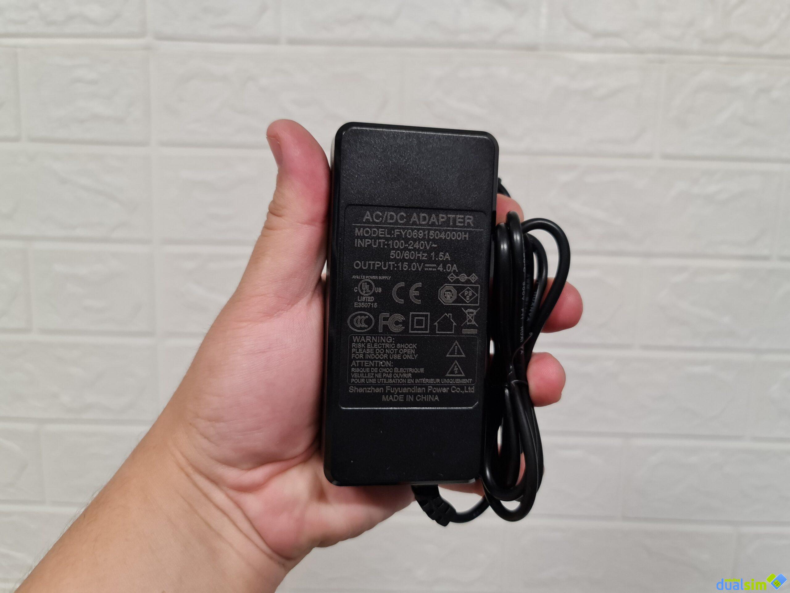

La Flashfish A301 también ofrece una variedad de opciones de carga. Puede ser cargado a través del adaptador de CA incluido, el adaptador de encendedor de cigarrillos en su automóvil, un panel solar compatible o incluso con un cable USB-C PD. Esto le brinda flexibilidad para cargar la estación de energía en diferentes situaciones y asegurarse de que esté lista para su uso cuando más la necesite.

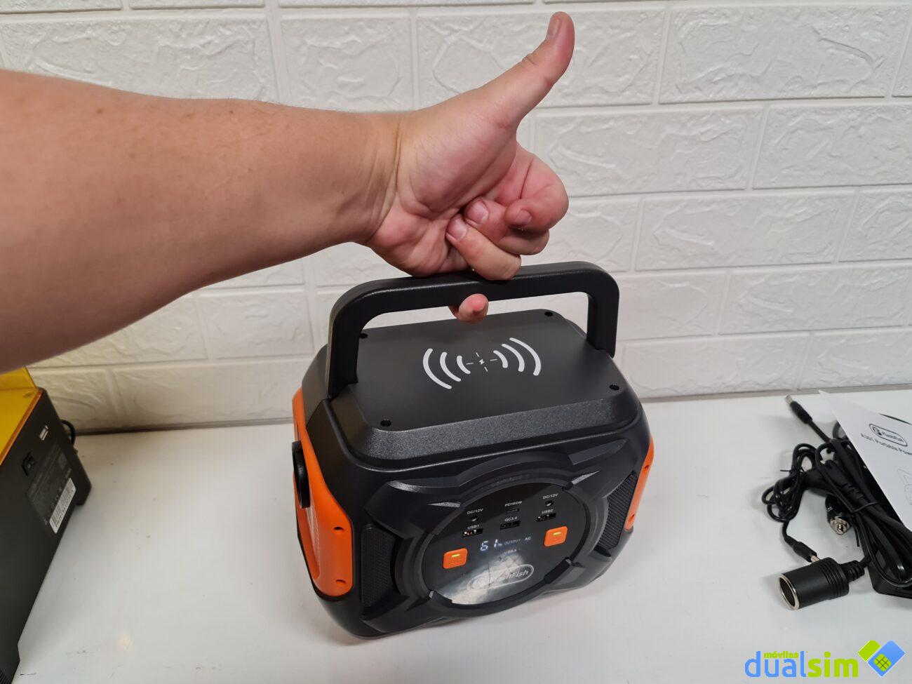

En cuanto a las primeras impresiones, el Flashfish A301 transmite una sensación de confianza y fiabilidad. Su peso y tamaño equilibrados, tienes la sensación de producto auque sabes que es lowcost por lo que pagaste. Además, el paquete incluye todos los accesorios necesarios, como un adaptador de CA, un cable de carga de CA, un cable de carga para automóvil y un cable de carga PD, lo que demuestra el compromiso de Flashfish de brindar una experiencia completa y satisfactoria al usuario.

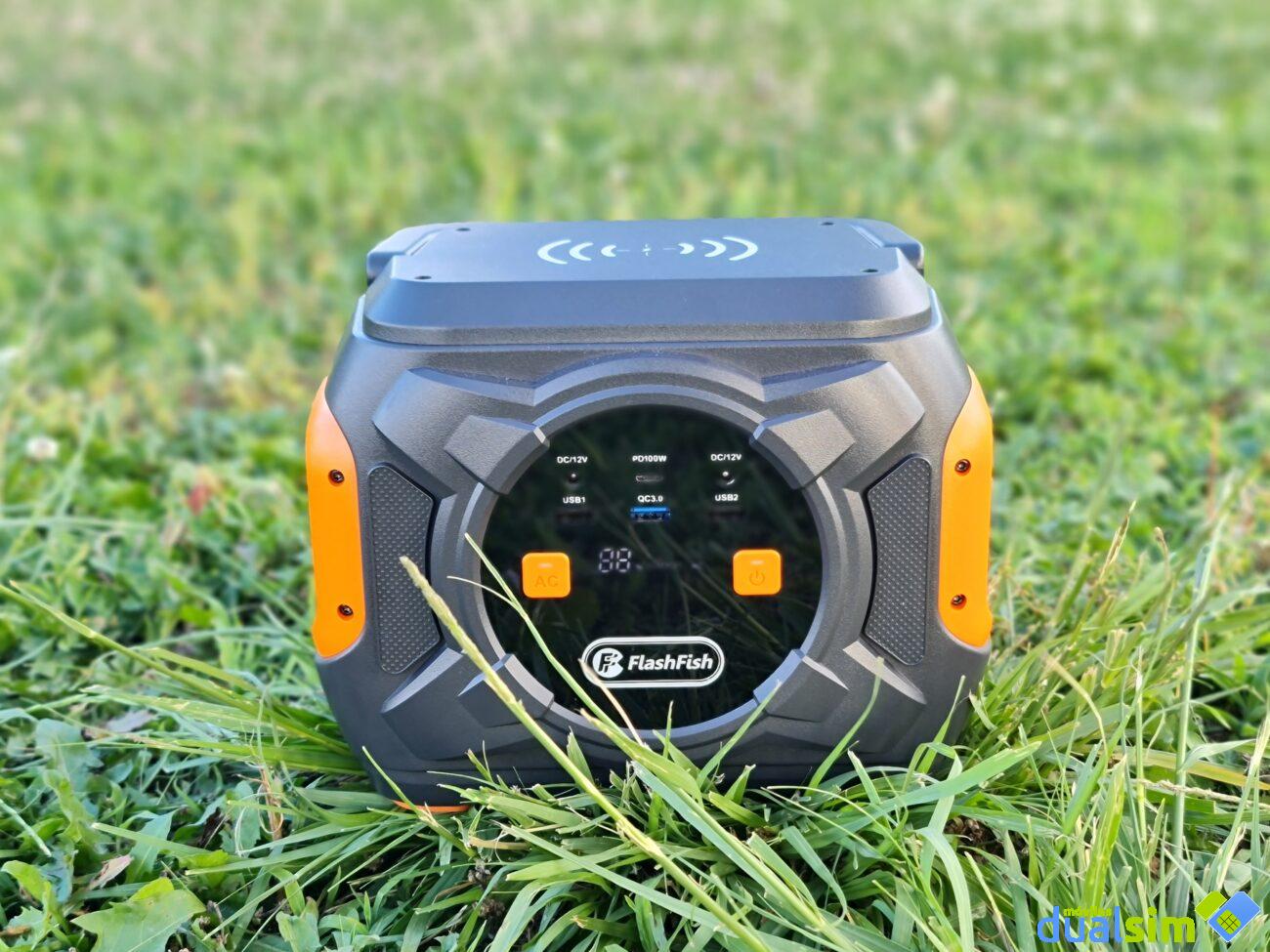

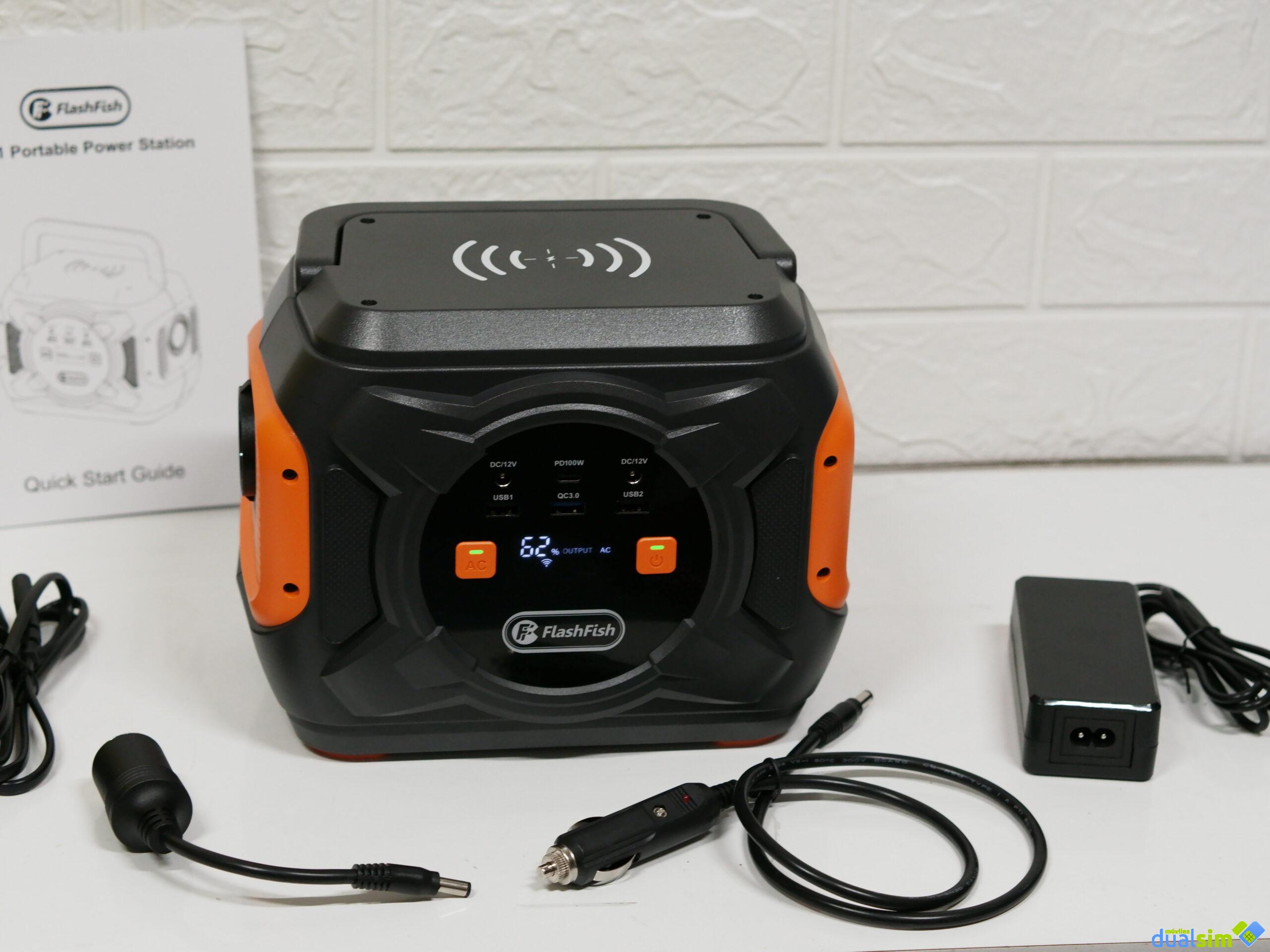

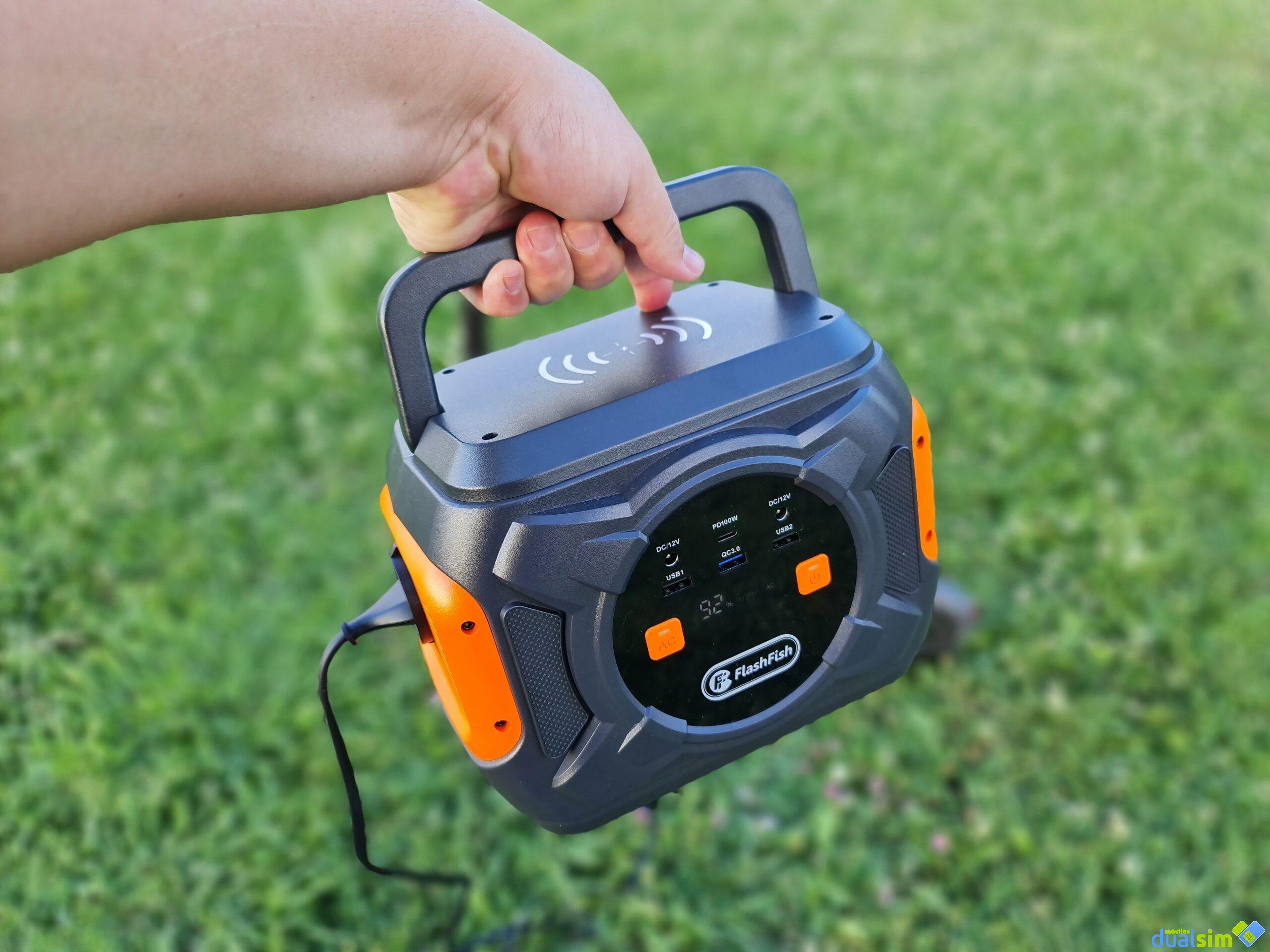

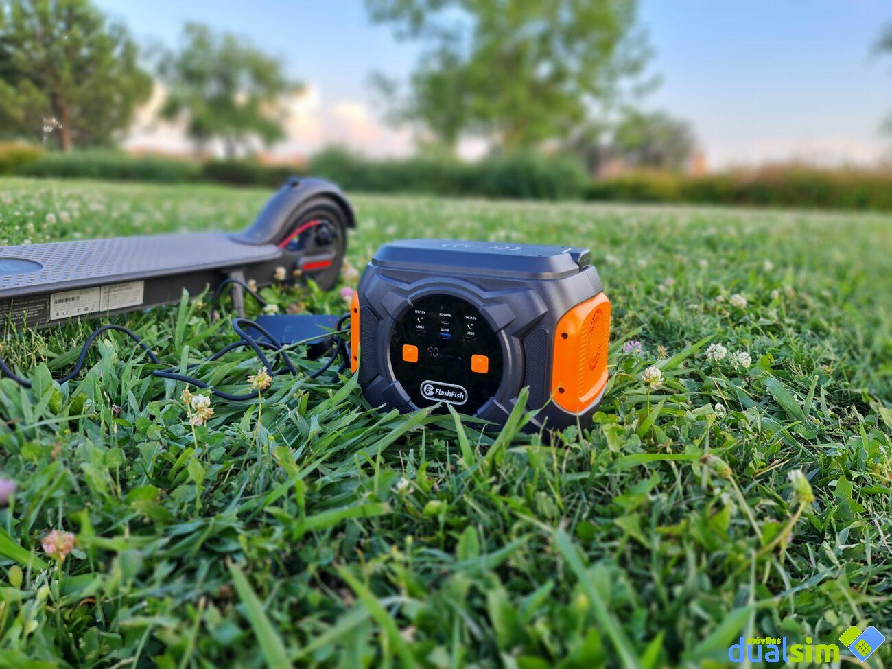

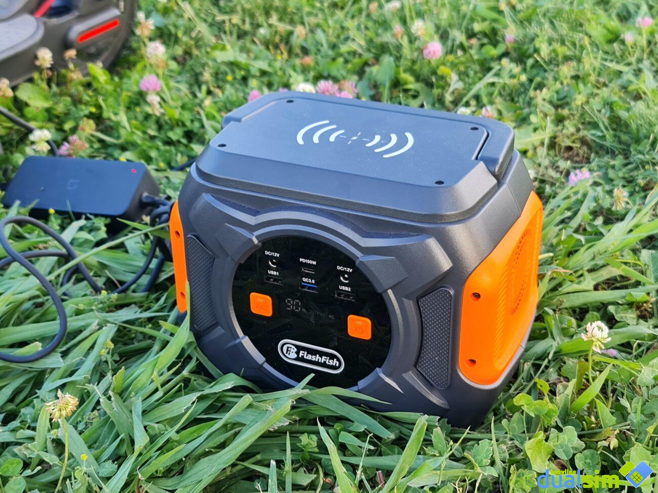

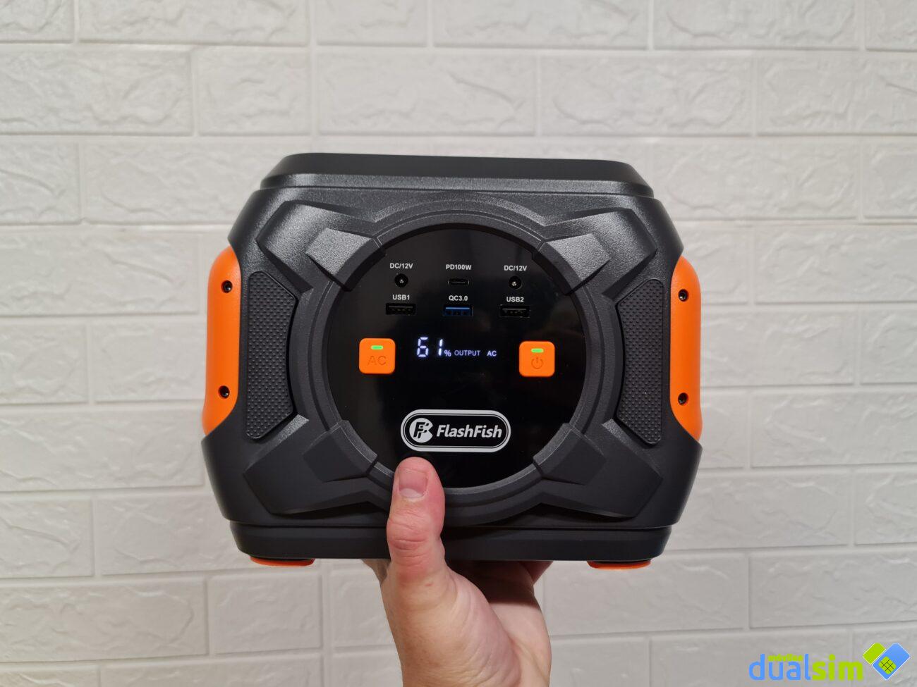

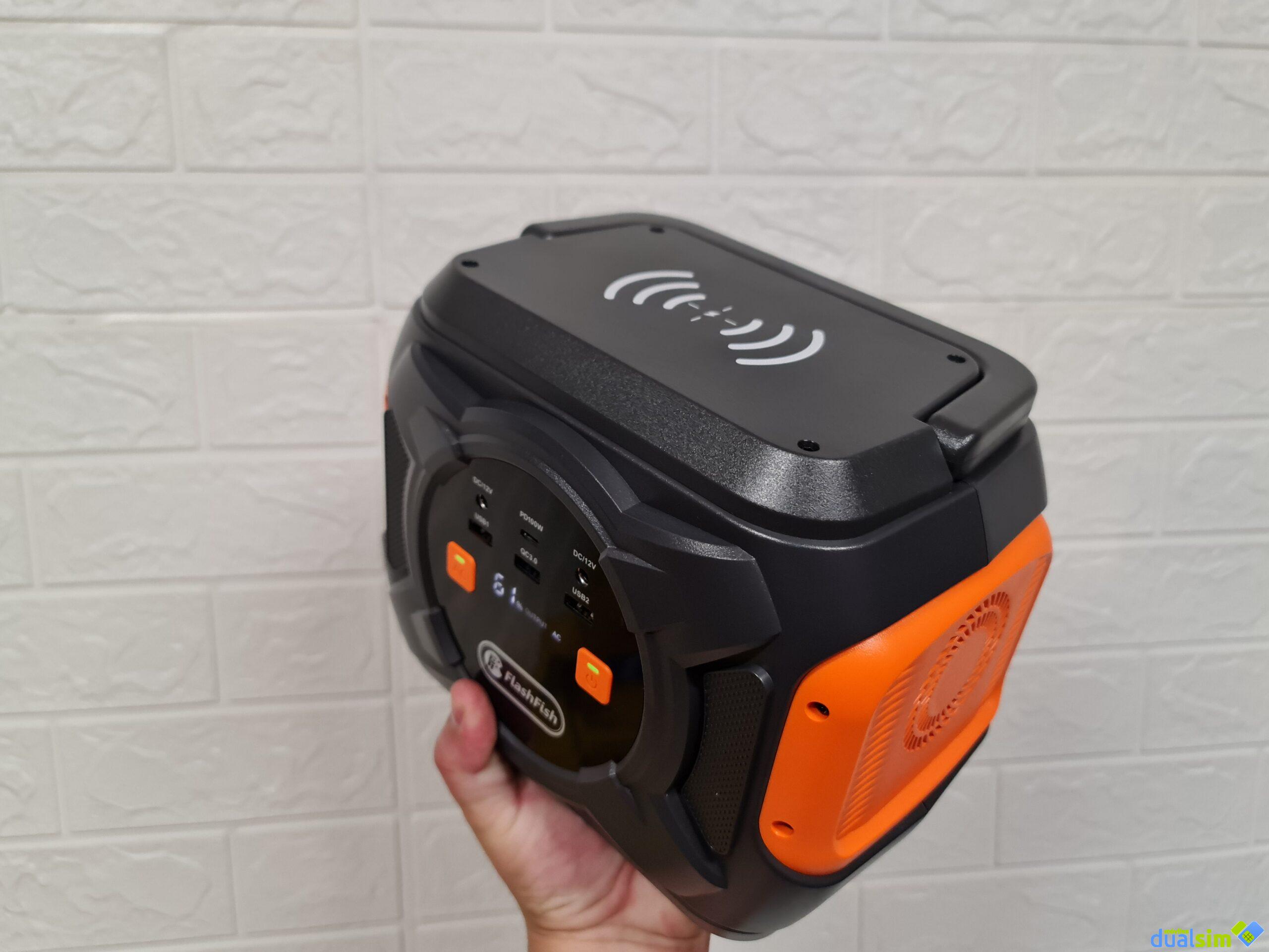

La unidad tiene todas sus salidas al frente, así cómo los botones de encendido de la misma y del inversor AC.
Empezando por la esquina izquierda, podemos ver u puerto DC 12V, un puerto USB-C y otro puerto de 12V de tipo barril.
En la segunda fila, tenemos el USB-A etiquetado cómo 1, luego un USB-A 3 con QuickCharge, y luego otro puerto USB-A etiquetado cómo 2.
En la otra fila tenemos el botón que enciende el inversor y por ende la salida de corriente alterna (AC). Este funciona dejándolo apretado unos segundos, esto para evitar encendidos accidentales. Luego tenemos la pantalla donde podemos ver la información relevante de la A301, y después un botón de encendido de la unidad.
En la pparte frontal tenemos además el logo de la marca y un diseño llamativo que se sale de lo que estamos acostumbrados a ver.

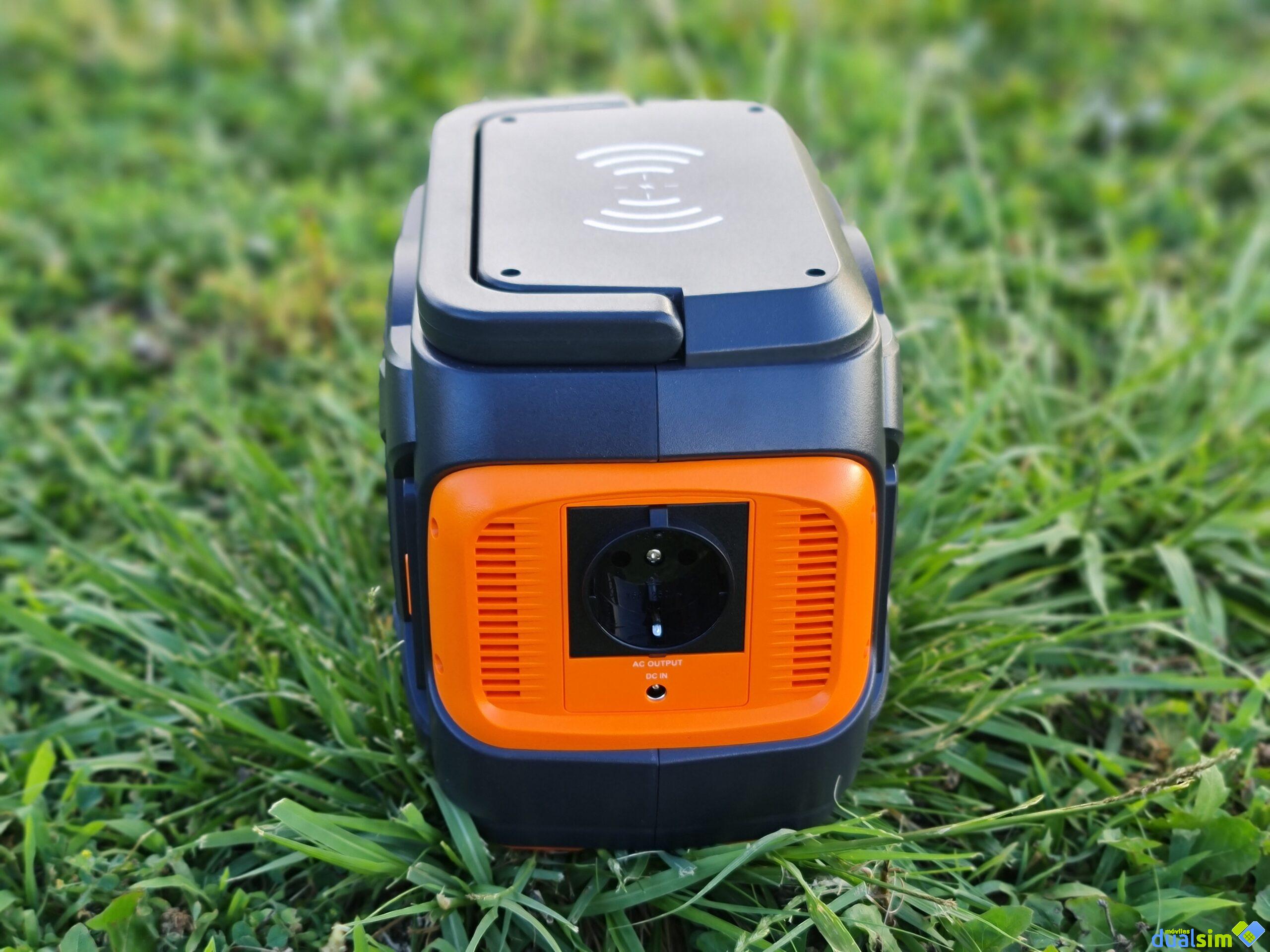

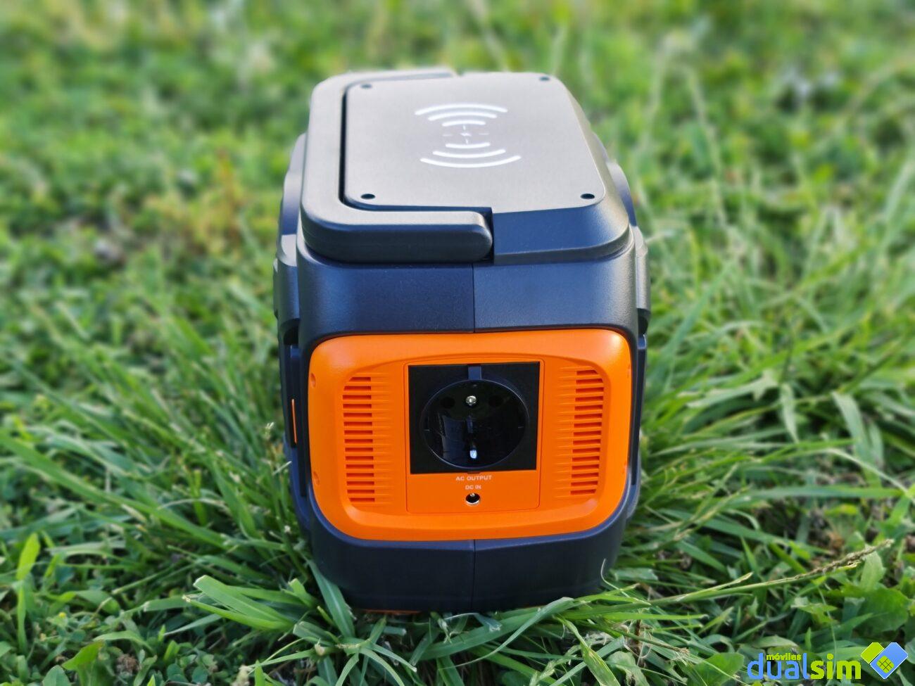

En el lateral izquierdo disponemos de la única salida AC con la que cuenta este generador solar. Este enchufe del tipo Schuko es justo donde conectaremos todos nuestros dispositivos que necesiten 220V AC, cómo cargadores o herramientas.
Justo debajo de la toma AC disponemos de el puerto de carga de la unidad, que a la vez sirve cómo puerto de carga solar. Aquí conectaríamos tanto un panel solar cómo el cargador incluido con la A301.

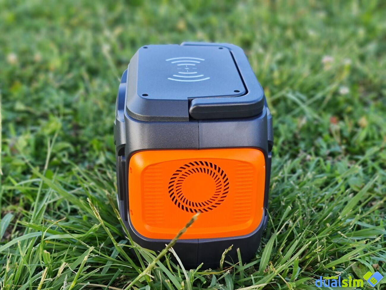

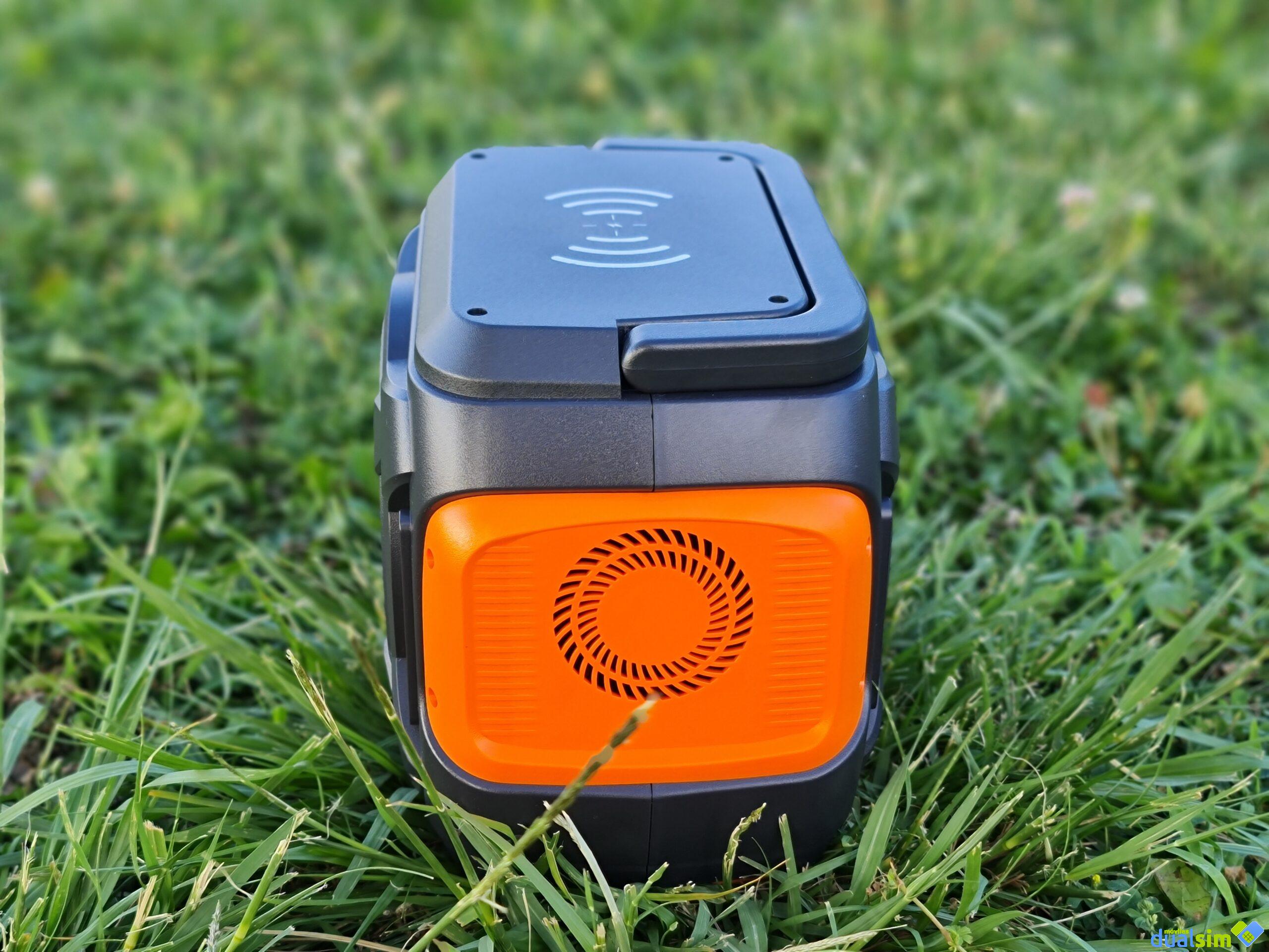

Nótese además la presencia de 2 rejillas de ventilación a los lados.
Del otro lado nos encontramos únicamente con una rejilla de ventilación que en conjunto con la anterior, logran mantener frías las celdas, la BMS y la tarjeta lógica de la A301.
El ventilador únicamente se enciende cuando es necesario, pues la estación cuenta con sensores de temperatura internos que desencadenan el encendido del ventilador bajo demanda en aquellas situaciones en las que es necesario. Esto consigue ahorrar energía, hacer la estación más silenciosa y sobre todo seguridad.

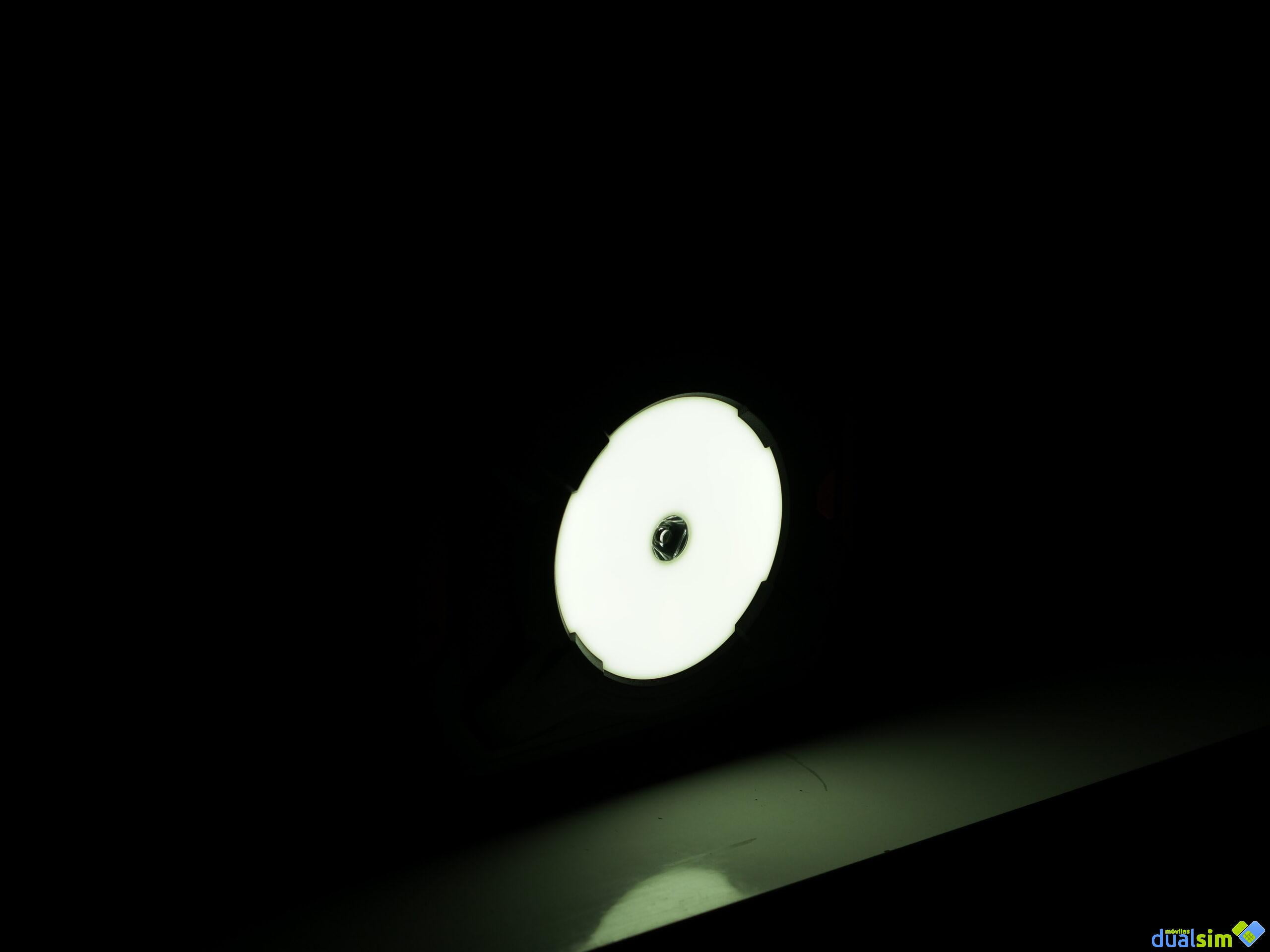

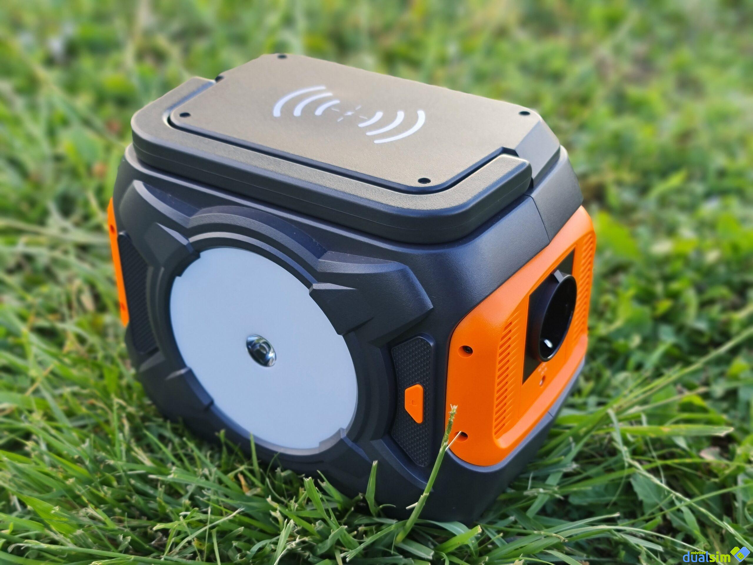

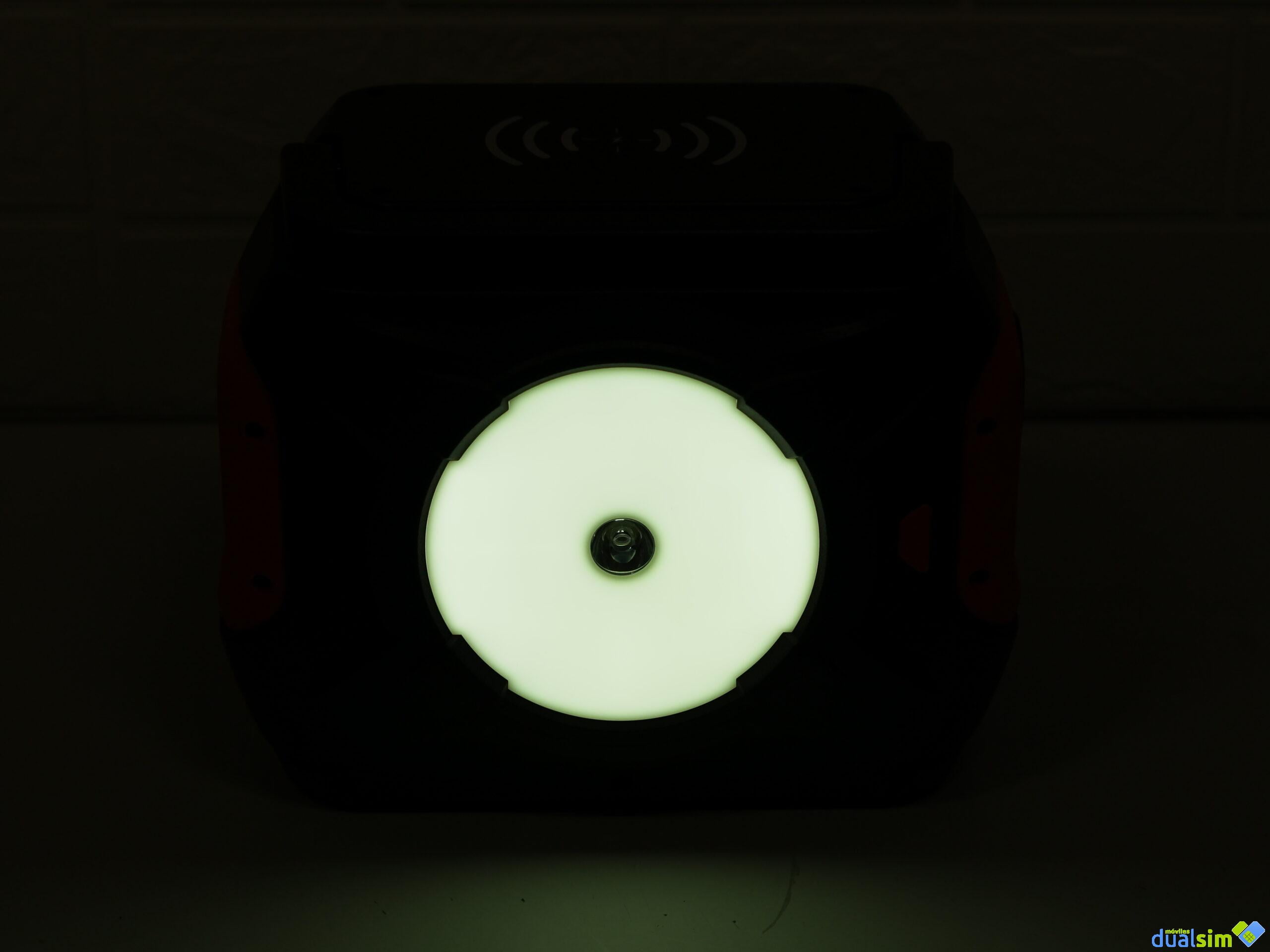

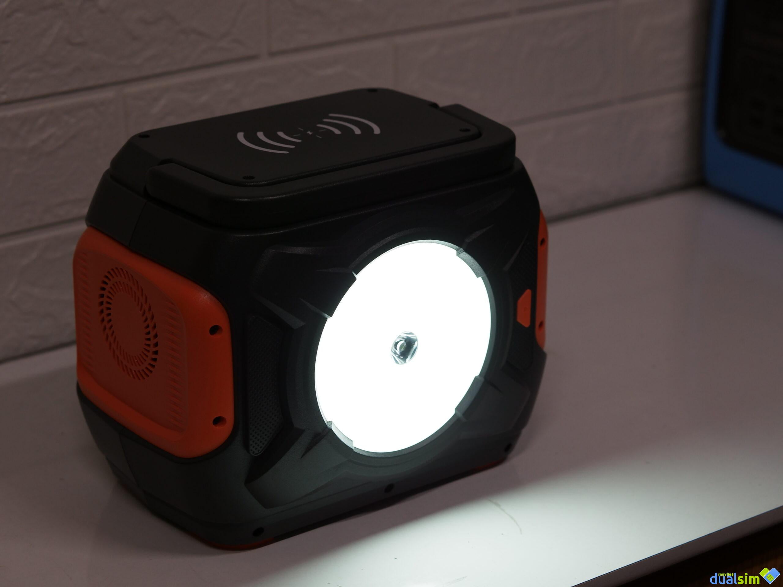

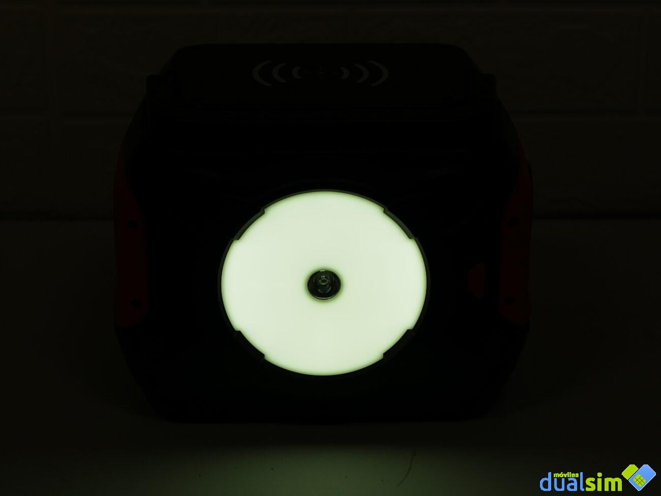

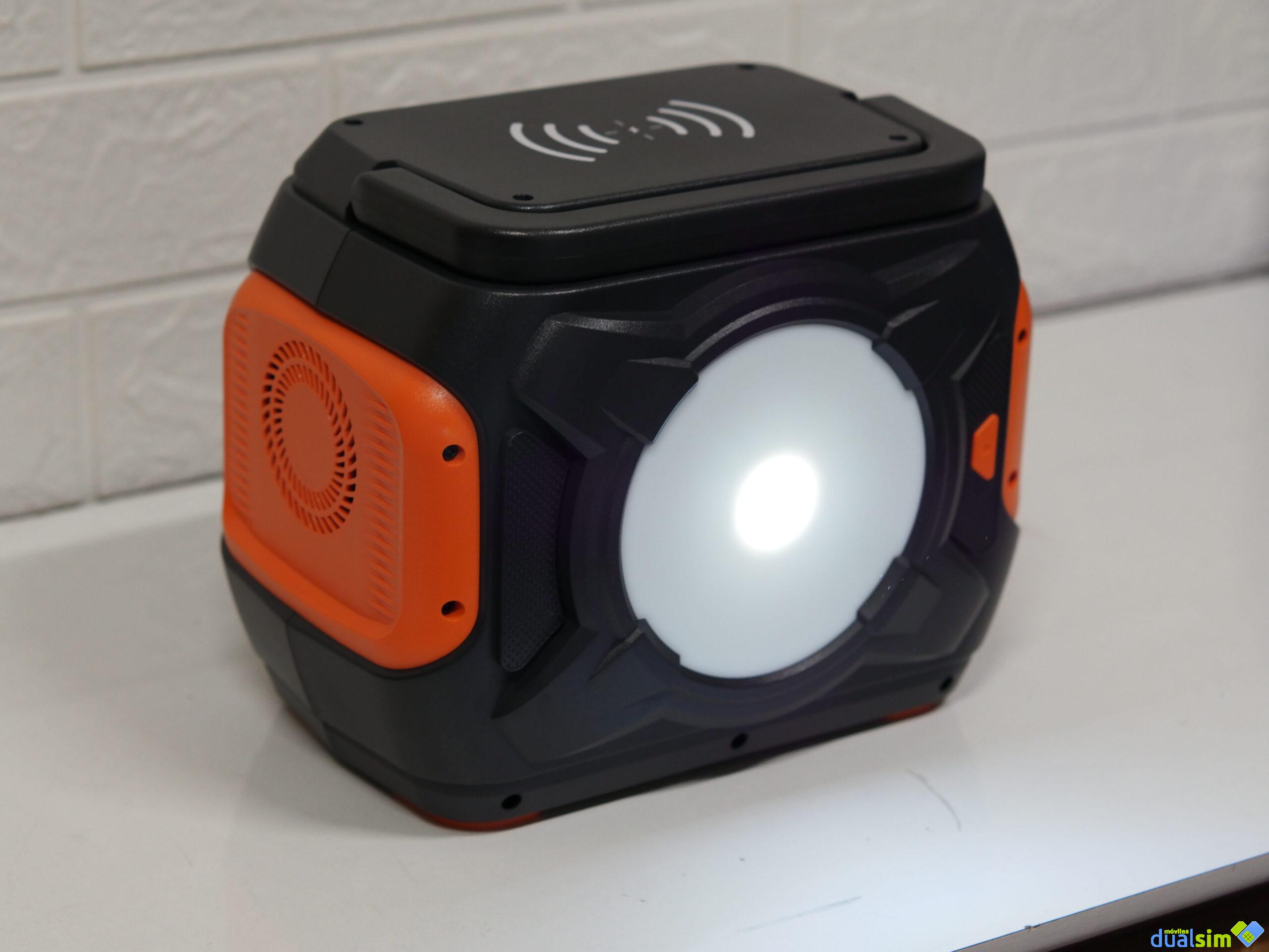

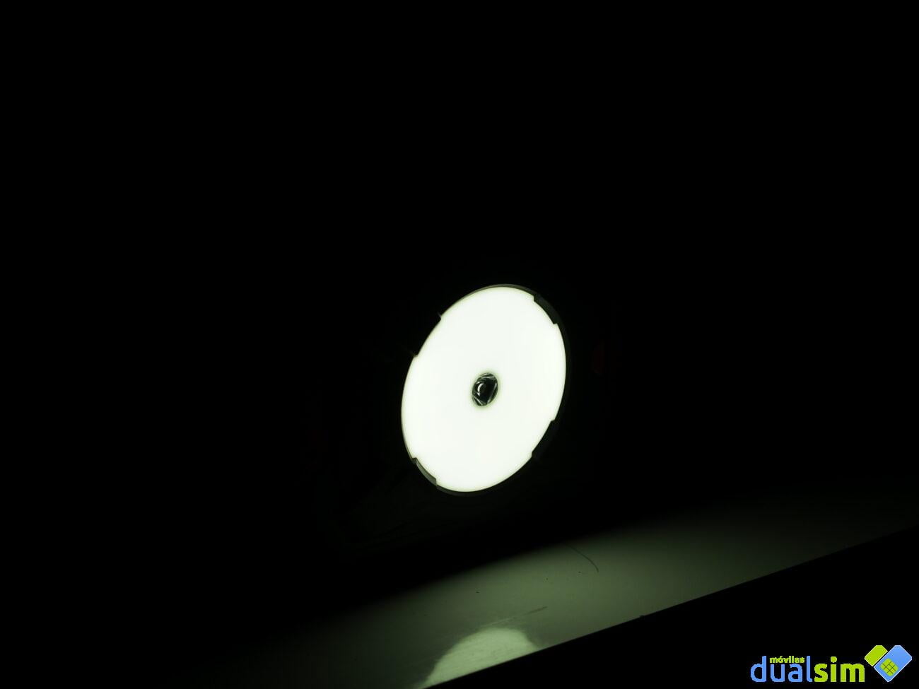

En la parte posterior de la A301 tenemos una linterna bastante simpática que además cuenta con varios modos que no habíamos visto en otra estación de energía. Para empepzar, no es una única linterna, si no que se puede encender o bien el aro blanco o el led central según necesitemos una luz difusa o un haz enfocado a un objetivo más lejano.
La linterna puede configurarse además con varios modos, inclido SOS, estroboscópico, lectura, modo punto y varios niveles de intensidad – algo muy útil por ejemplo en campamentos.

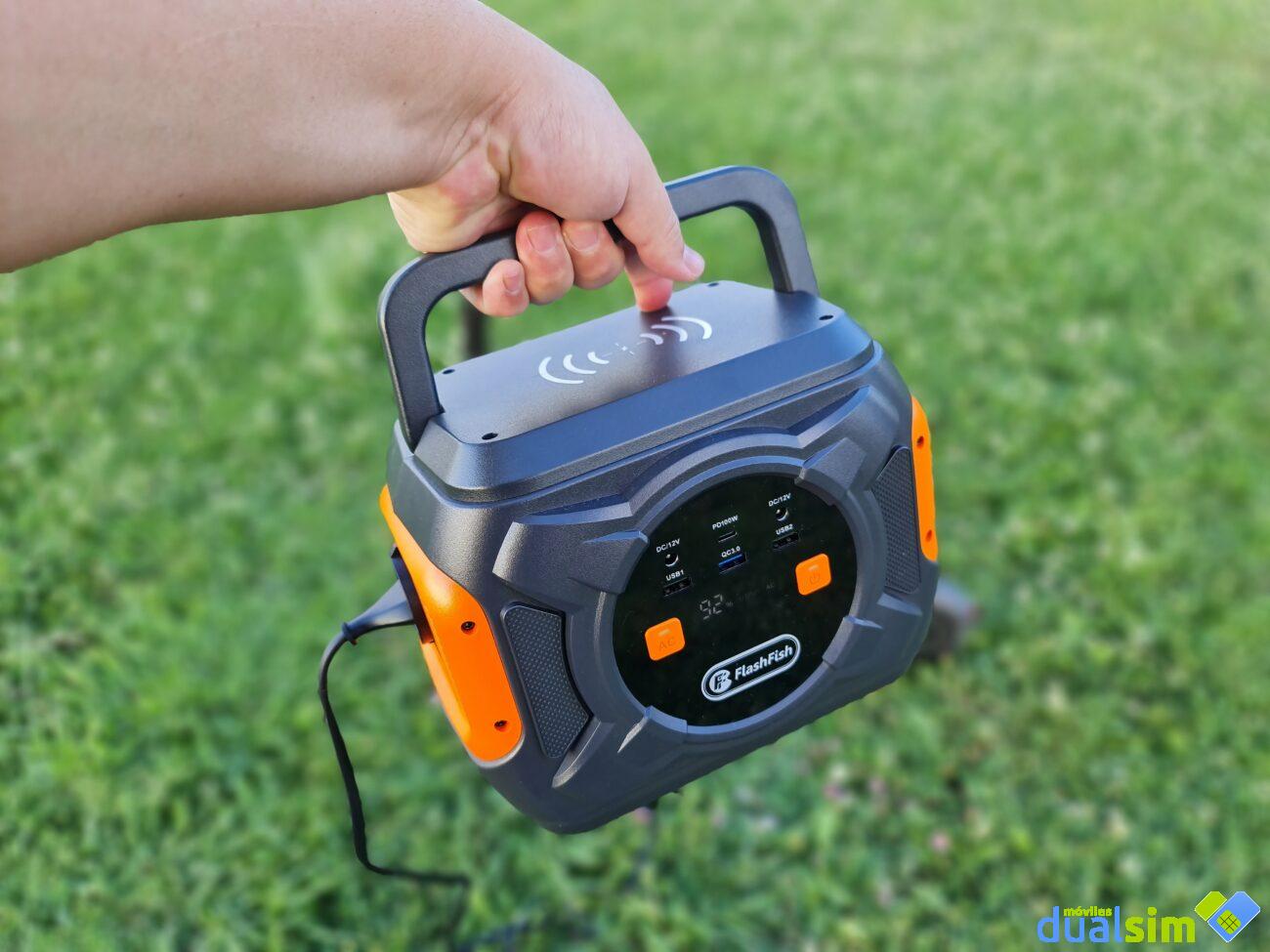

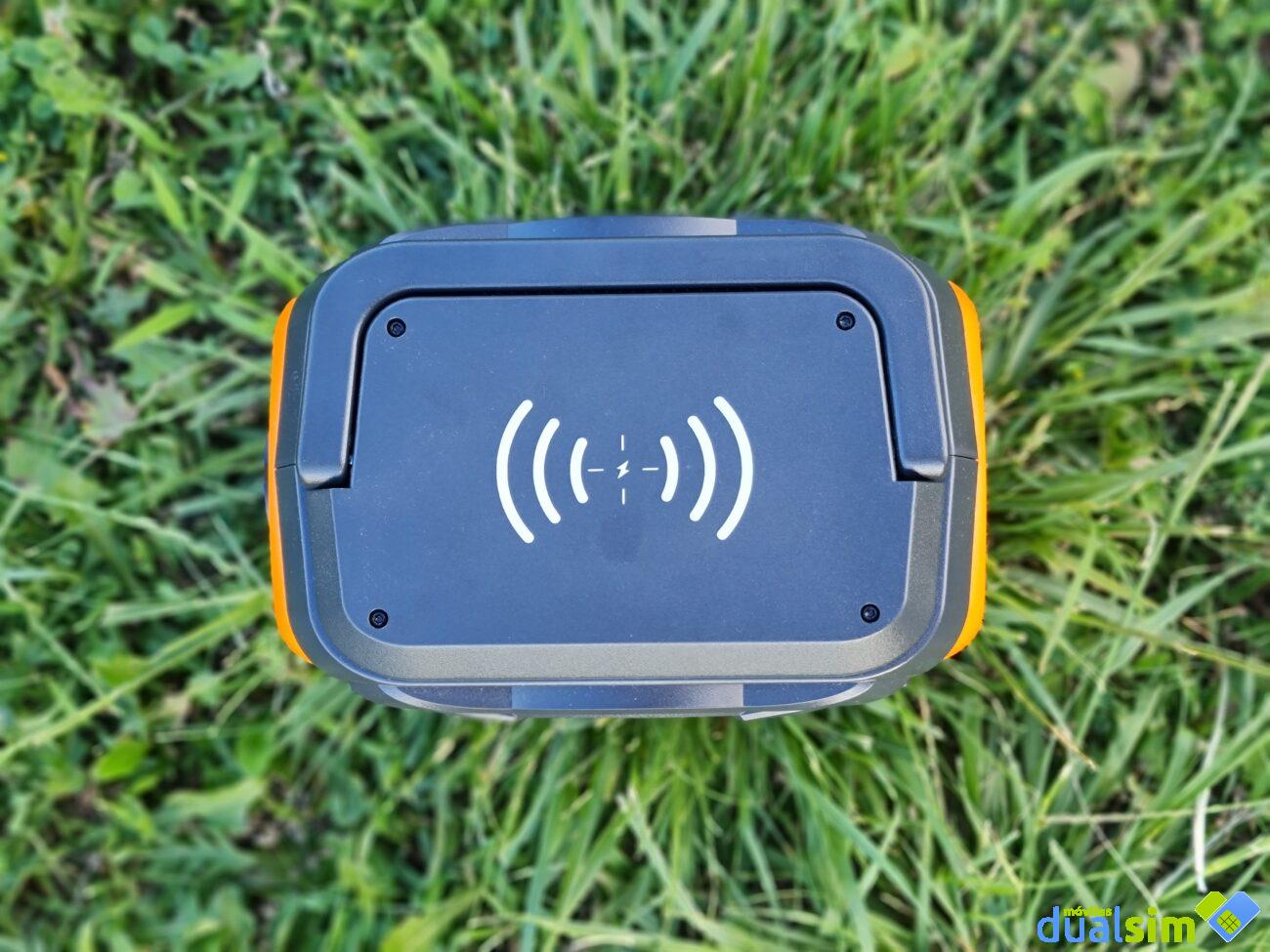

En la parte de arriba nos encontramos con un puerto de carga inalámbrica y un asa robusta. Con este puerto conseguimos ganar mucha comodidad a la hora de cargar nuestro móvil allí donde vayamos, sin necesidad de usar cables ni tener que estar conectando y desconectando el dispositivo cada vez que necesitamos usarlo. Eso si, la limitación de este puerto es la potencia de salida de sólo 10W, pero tener en cuenta que la mayoría de fabricantes utilizan 15 o 10 W cómo tope para la carga inalámbrica en la actualidad.

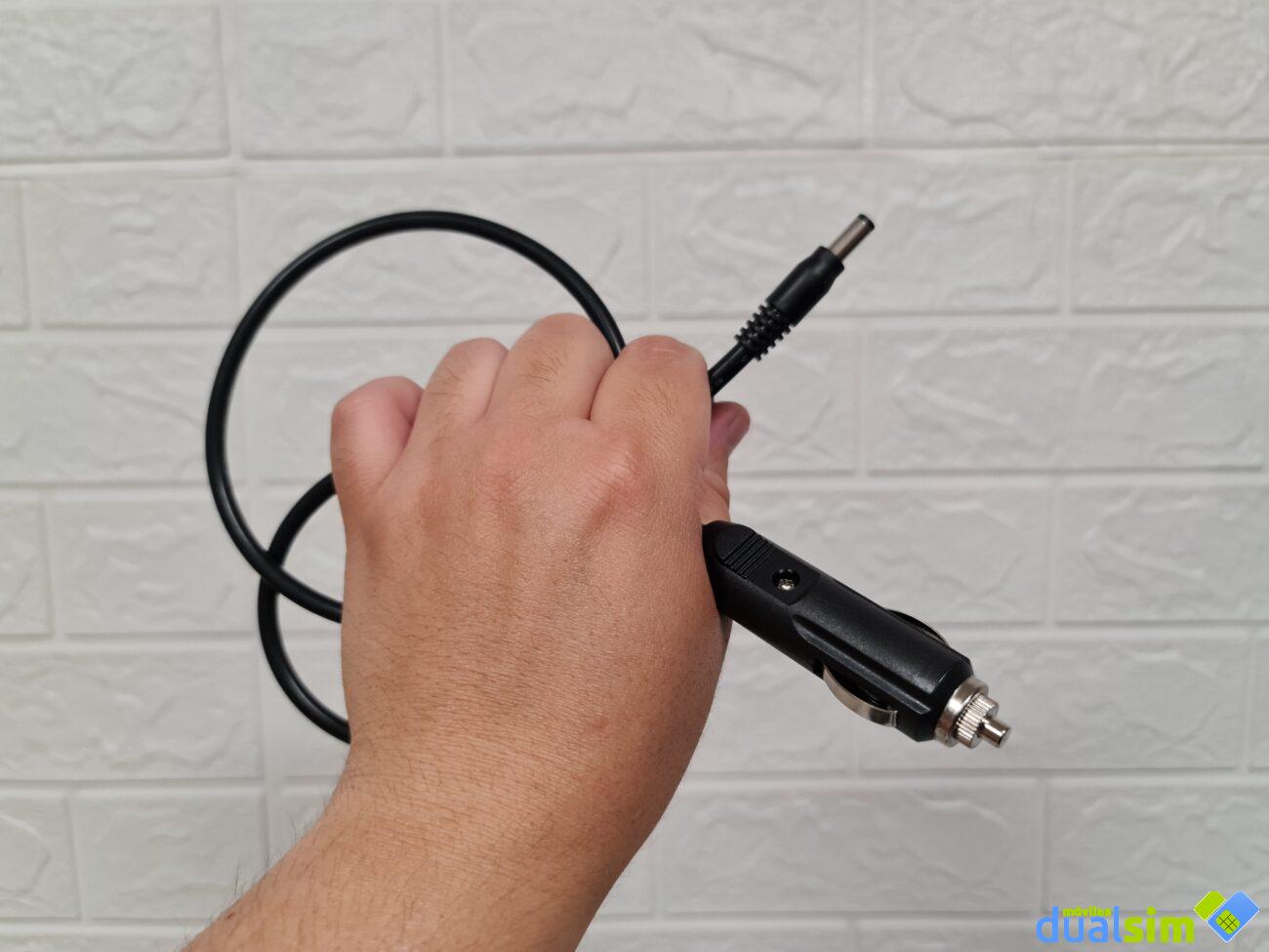

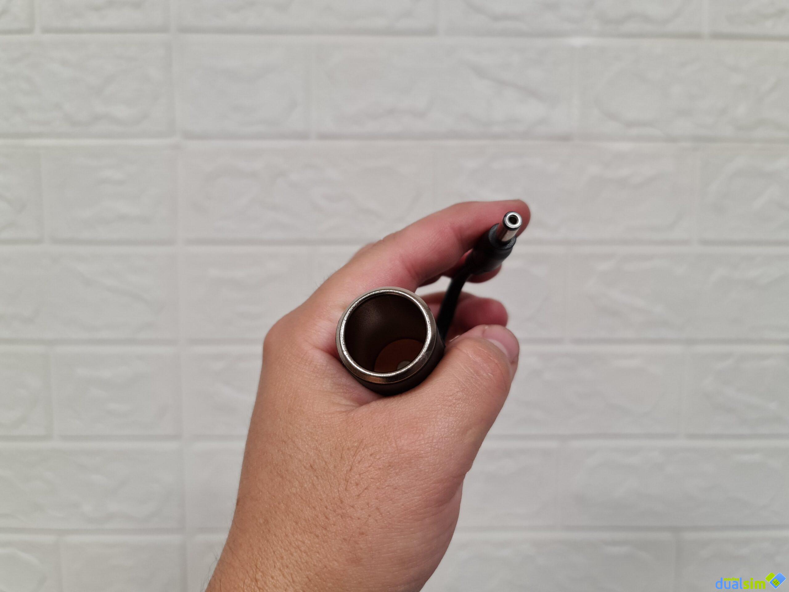

  3. Entrada de Coche: Si se encuentra en un vehículo, puede utilizar el adaptador de encendedor de cigarrillos de 12V para cargar el Flashfish A301. Esto le brinda la conveniencia de cargar la estación de energía mientras se desplaza, lo que puede ser útil durante viajes por carretera, campamentos o cualquier situación en la que esté en movimiento y necesite cargar la estación de energía.

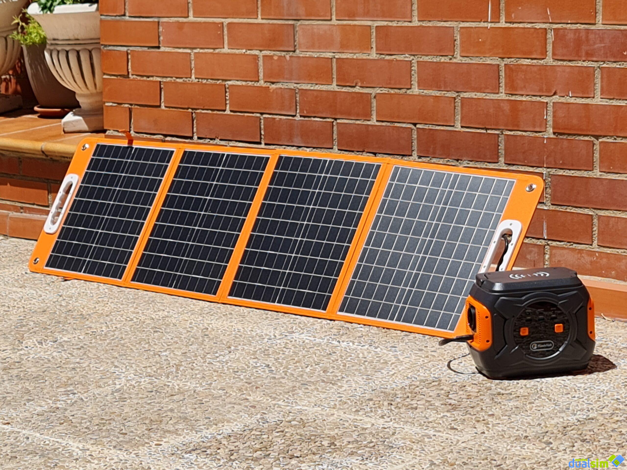

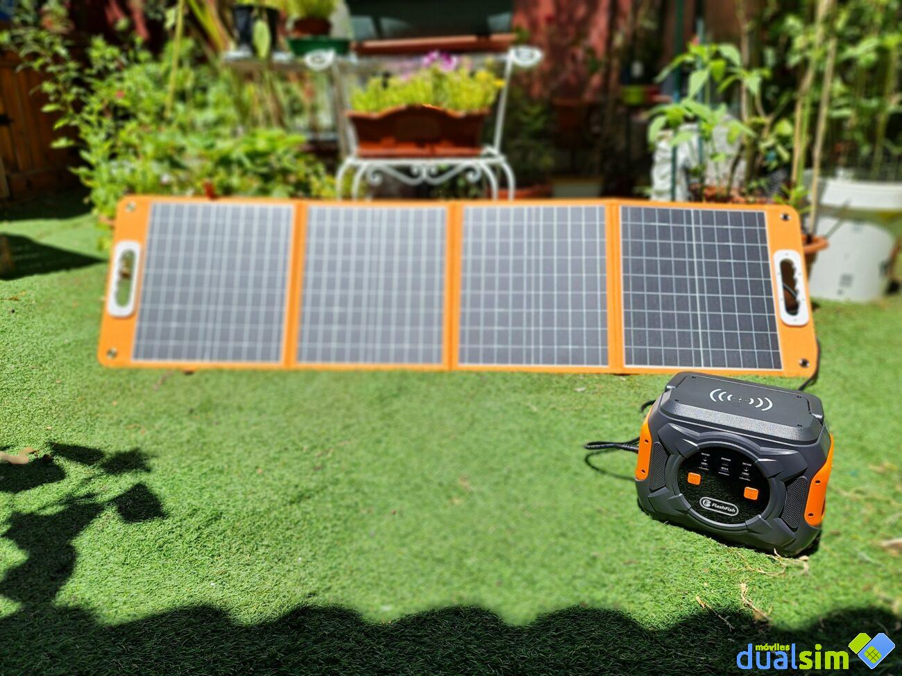

Carga solar

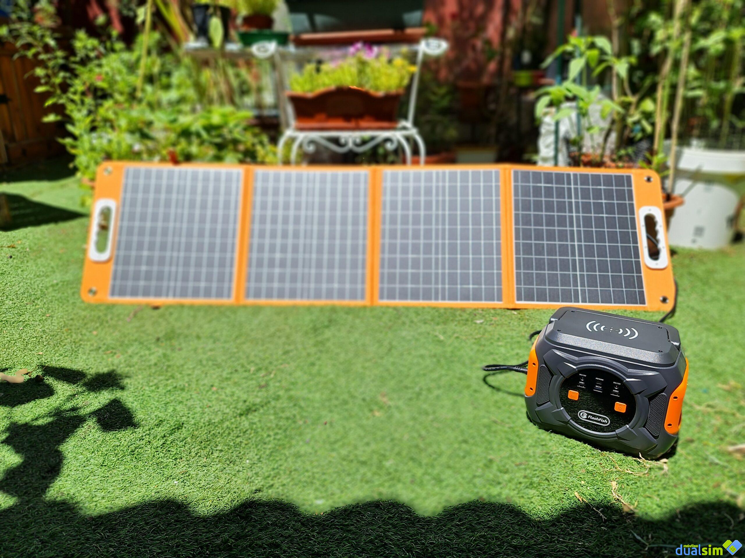

Hemos probado la carga solar del generador A301 y un panel solar de 100W / 18V de la misma casa Flashfish y la experiencia no pudo ser mas satisfactoria. Es un verdadero plug&play pues ha bastado con desplegar el panel solar, abrir el bolsillo lateral que esconde los cables, conectar el cable por defecto de este al generador y listo – en apenas 20 segundos tenemos todo montado y cargando al máximo de potencia soportada pues hacía buen tiempo.
Hemos realizado varias pruebas en diferentes superficies y el panel ni se calienta en exceso, si se ensucia o deteriora con facilidad pues sus materiales son bastante buenos – podéis encontrar nuestra revisión de este en el siguiente enlace: Review del panel solar plegable y portátil Flashfish 100W TSP18V100W

Corriente de entrada de cargaCC: 5-15V⎓5A (75W MÁX.) Tipo-C: 5V⎓2.0A, 9V⎓3.0A, 12V⎓3.0A, 15V⎓3.0A, 20V⎓5A (100W MÁX.)

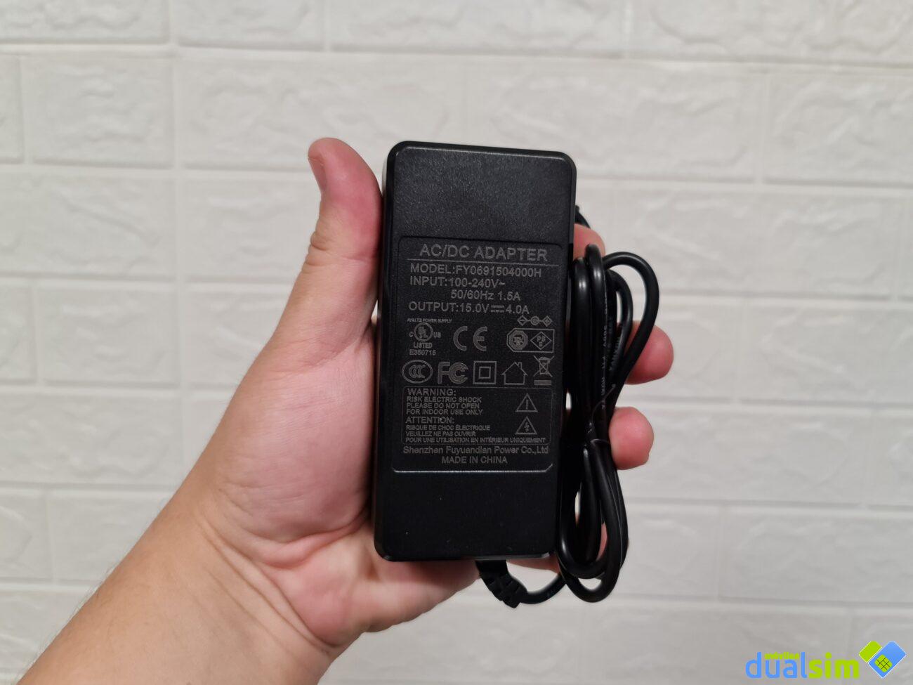

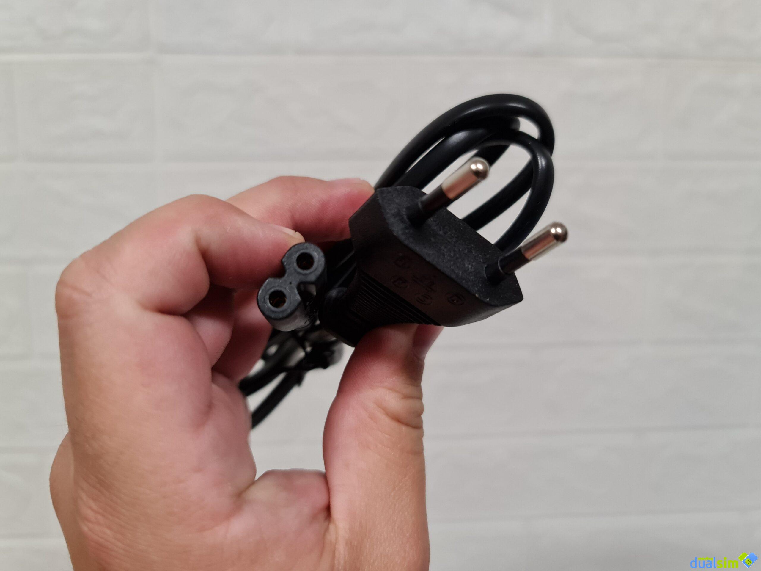

Incluido en la caja1x Estación de energía portátil A301 de FlashFish
1x Adaptador de CA
1x Cable de carga de CA
1 Cable de carga para coche de CA
1 Cable de carga AC PD
1 Manual de usuario

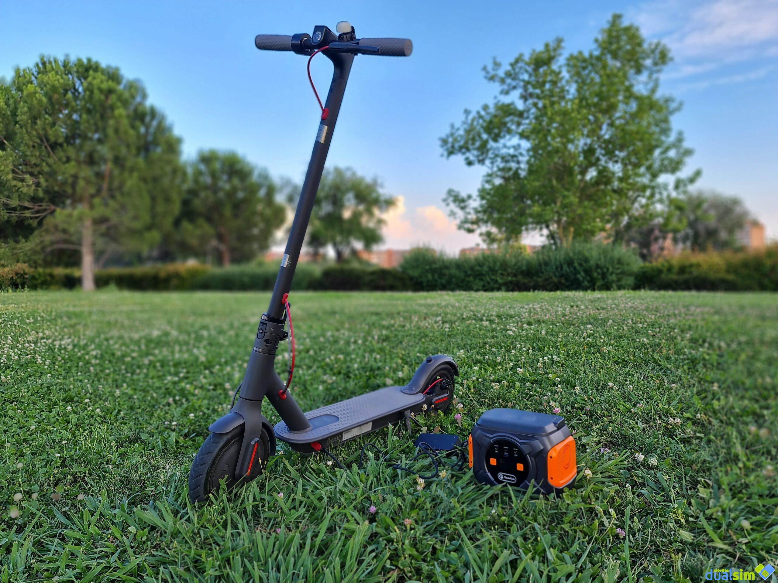

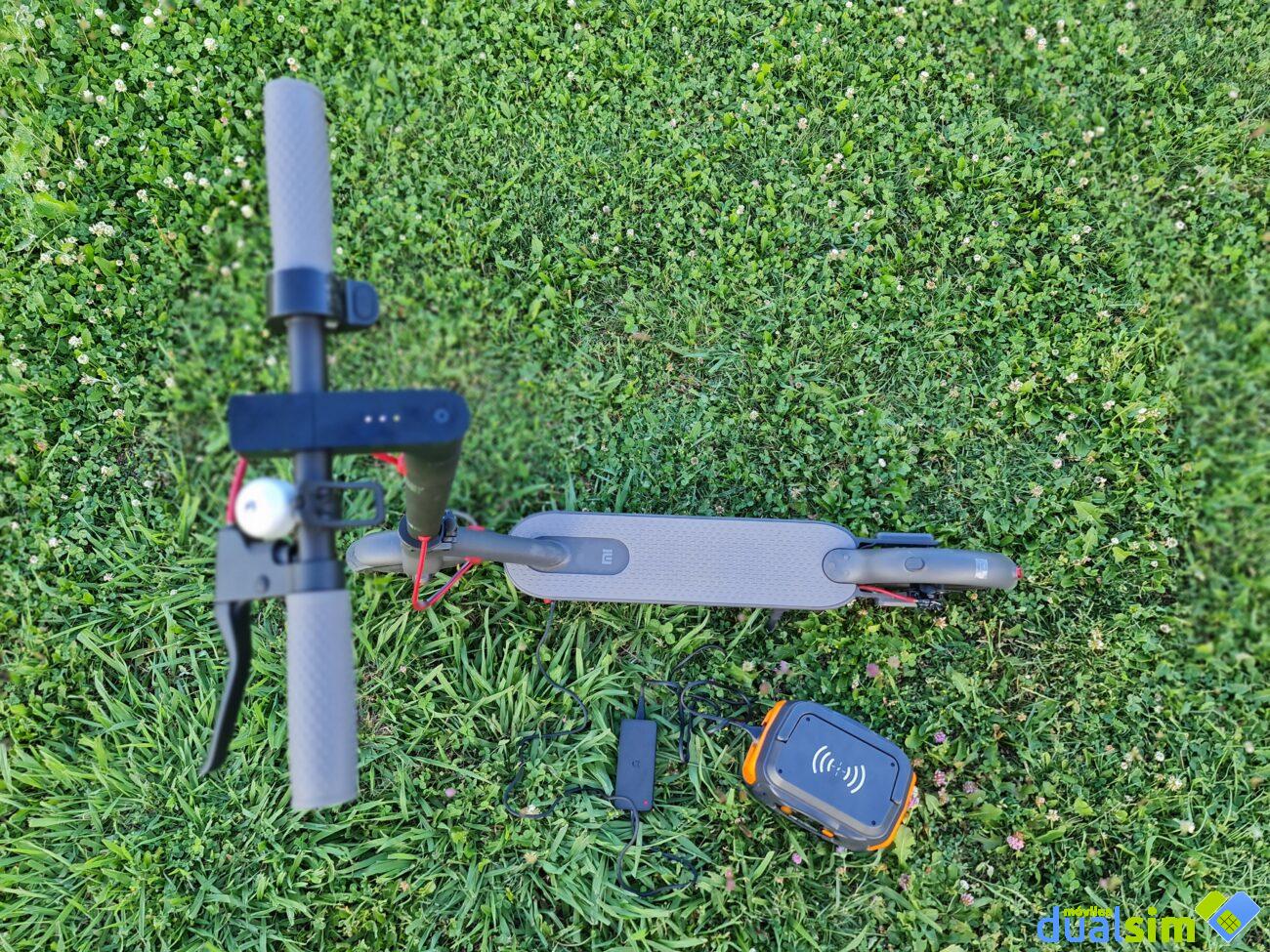

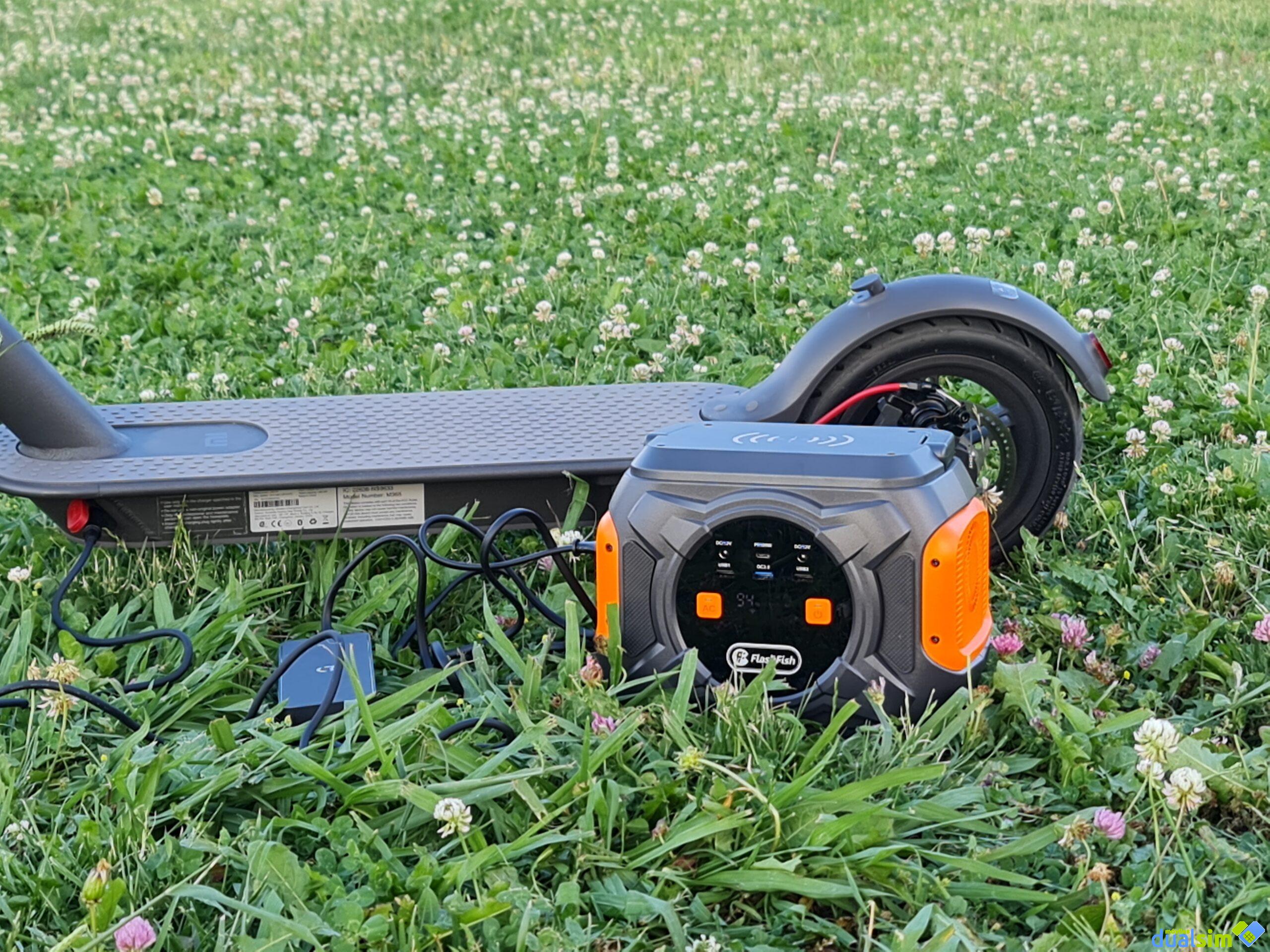

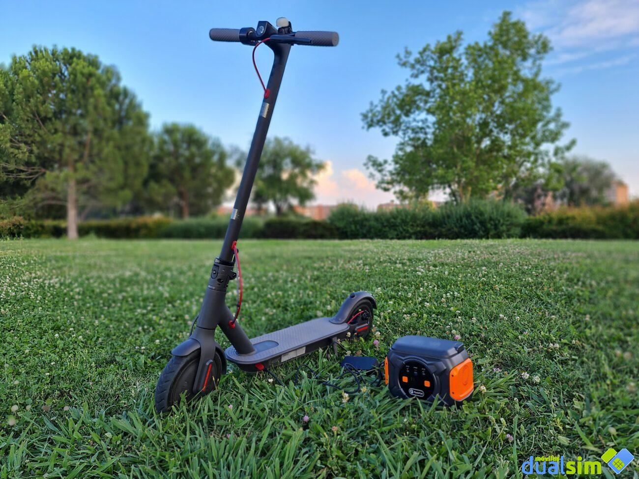

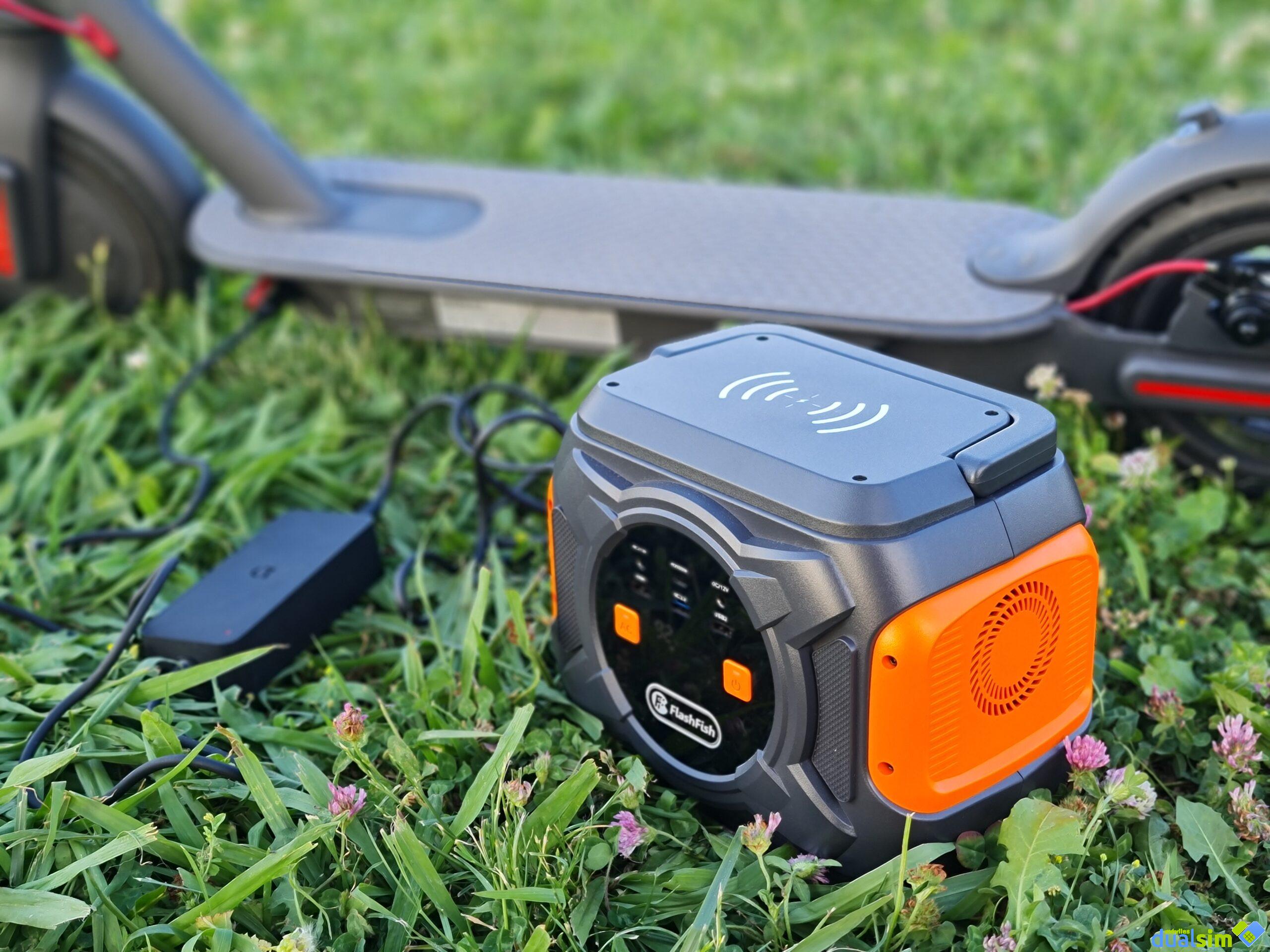

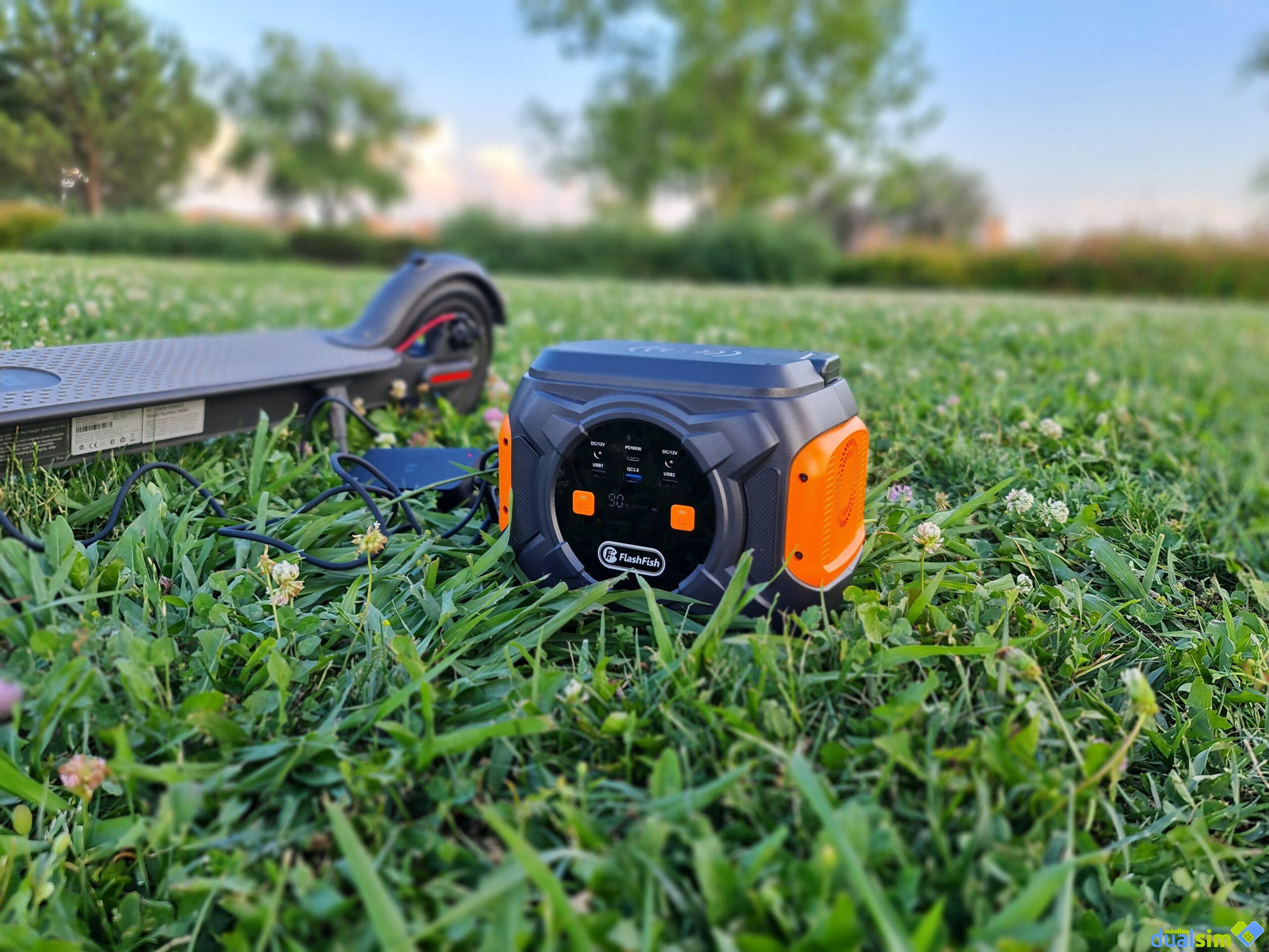

Cargar un patinete eléctrico
Cargar un patinete eléctrico con una Power Bank no es posible, pero si con esta estación de energía

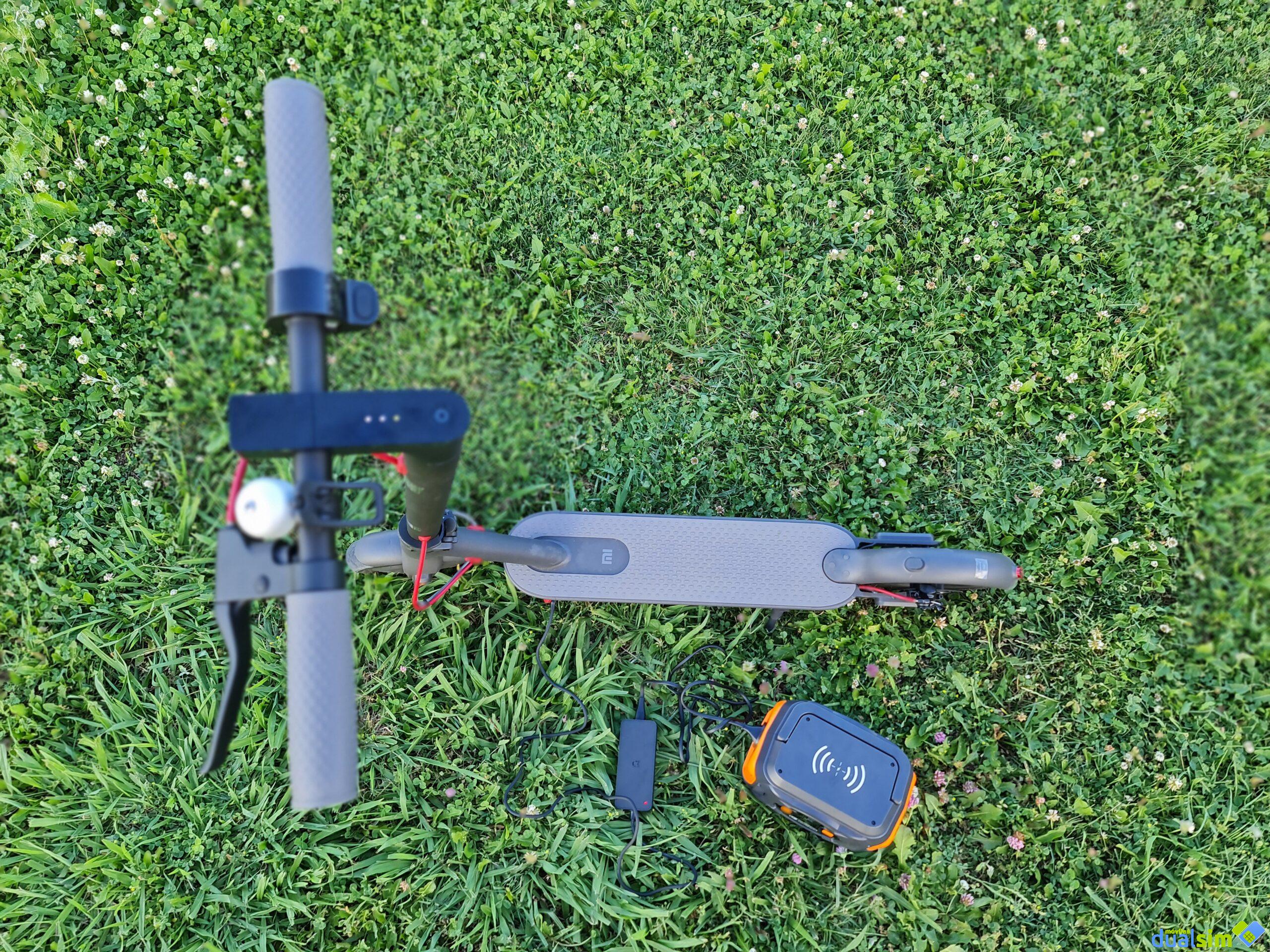

Una de las pruebas que he realizado ha sido el irme de paseo con un scooter Xiaomi M365, tal vez el patinete eléctrico más famoso de todos. Tras un paseo con un excelente clima, saco la A301 del bolso y mientras tomo un descanzo cargo la batería del patinete utilizando este generador portátil.
No resulta en ningún esfuerzo para la batería proporcionar la potencia que requiere el patinete, y lo mejor de todo es que de esta forma podemos extender la autonomía del mismo si tenemos planificada una parada durante el trayecto, sin depender de puntos de carga externos.
Además, mientras recargas el patinete, puedes cargar también tu móvil, un altavoz externo, un ordenador o lo que necesites.
La A301 cabe en una mochila pequeña, por lo que la he llevado a la espalda sin que notase mucho peso o alguna molestia, ppor lo que esta prueba la considero superada con notable.

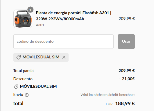

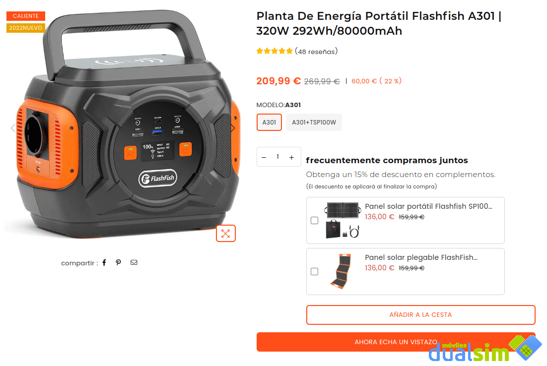

La FlashFish A301 puede comprarse en la web oficial por apenas 209,99€ ya que tienen una rebaja del 22% en este momento, debo mencionar que su precio oficial es de 269,99€ así que aprovechar la rebaja, y que para aplicarla no hace falta introducir ningún código.
Pero hay más, si además introduces el código promocional MOVILESDUALSIM obtendrás un 10% adicional de descuento al tramitar tu pedido, con lo que finalmente la estación te queda en 188,99 €
Hay que destacar que a ese precio, la A301 es de las estaciones de energía más económicas que han pasado por nuestras manos.
