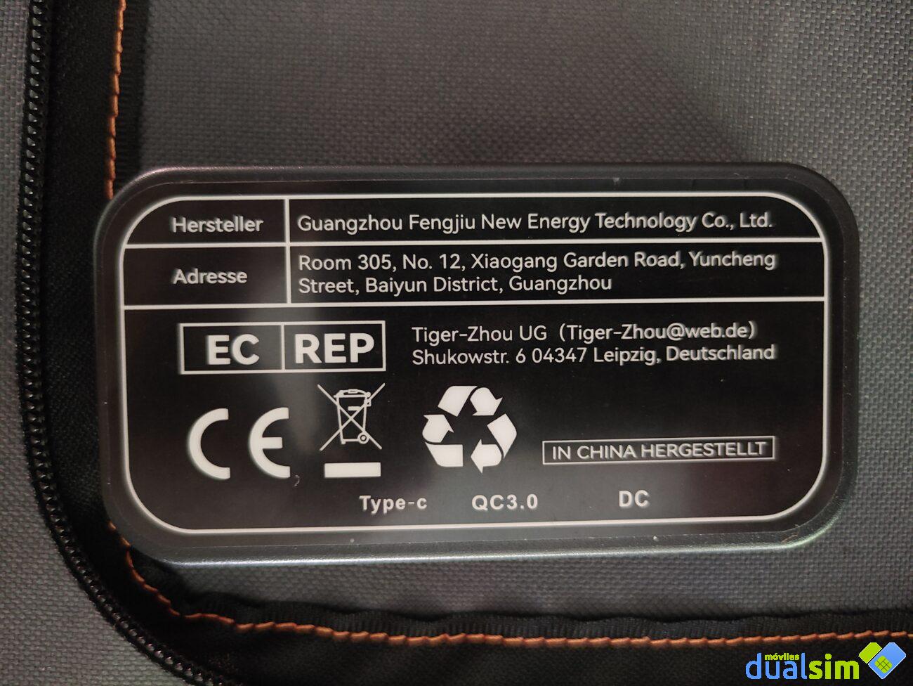

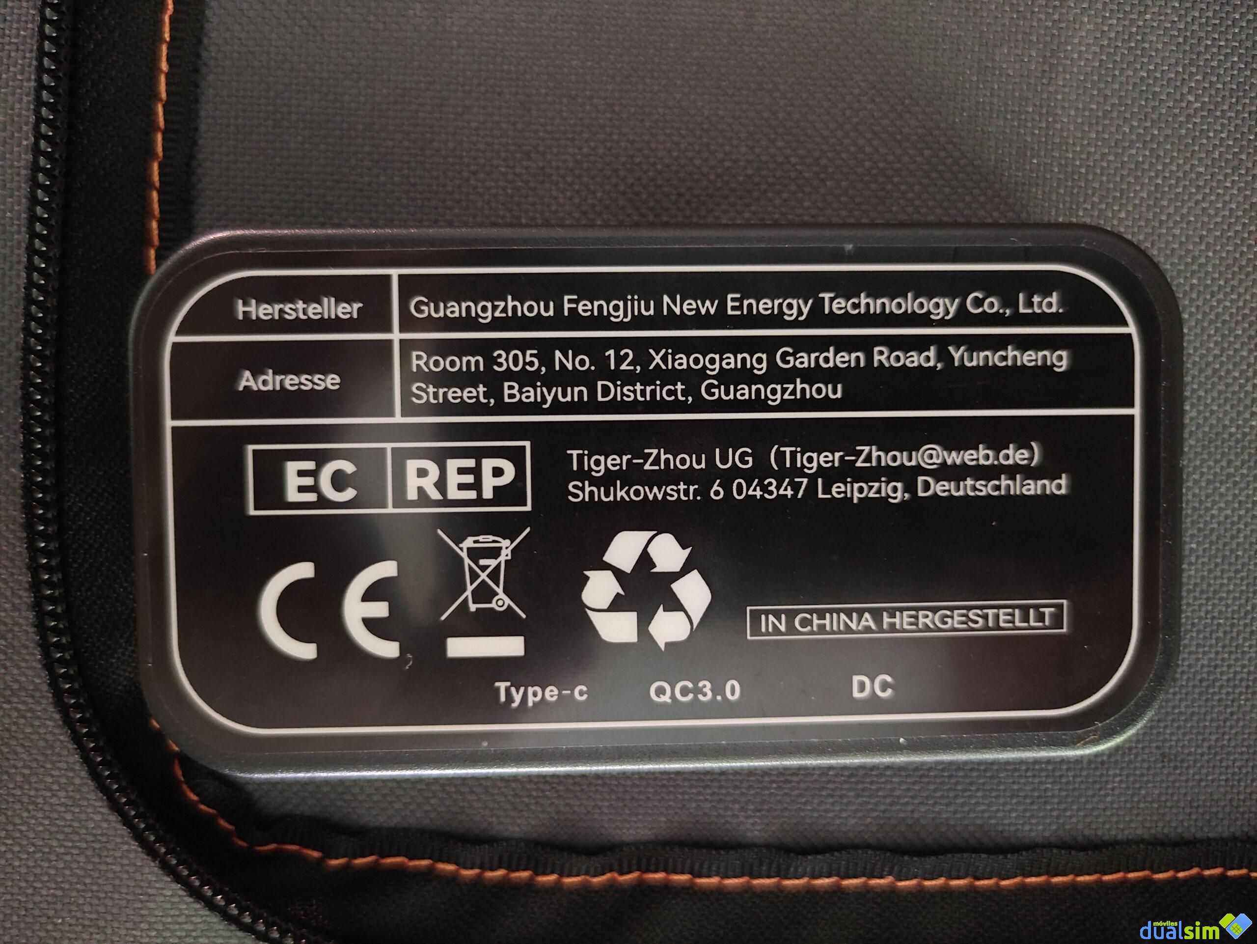

Además, cuenta con la certificación CE que permite que se comercialice en la Unión Europea.

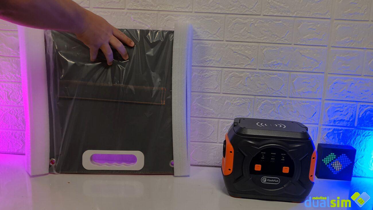

Unboxing del panel solar FlashFish de 100W
Presentación y embalaje

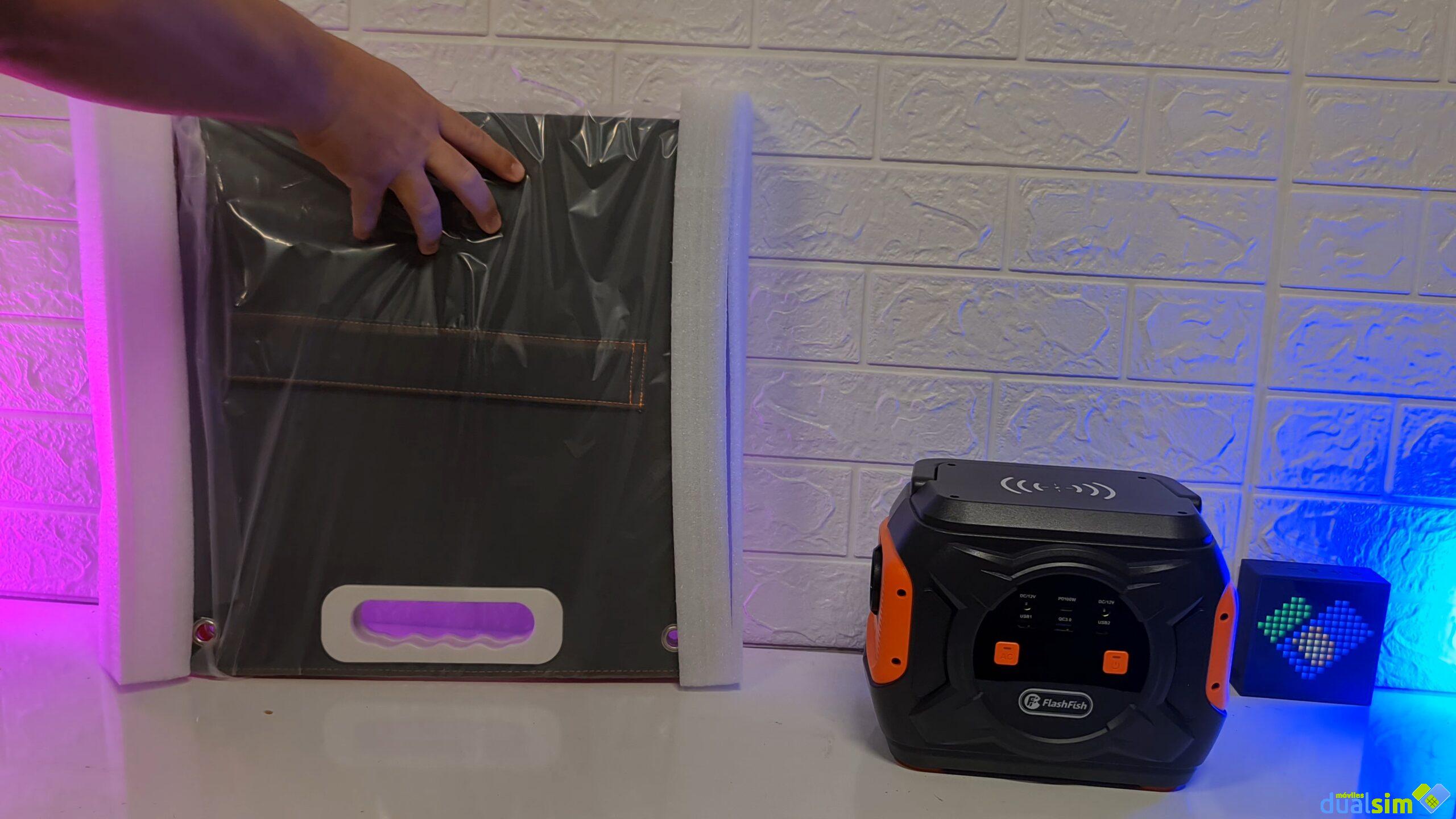

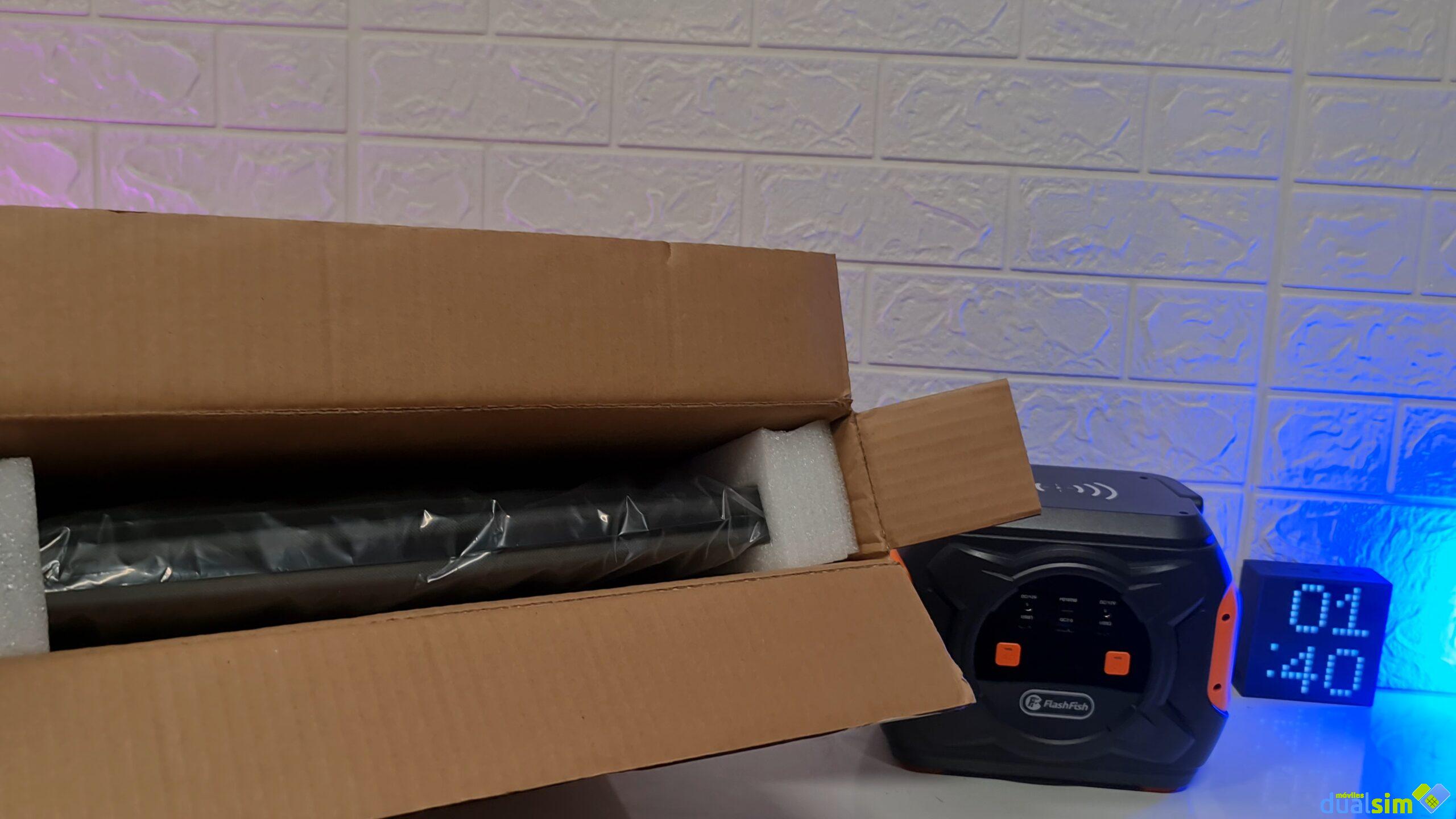

El panel solar viene bien embalado en una caja de cartón corrugado resistente, no presenta información alguna sobre el contenido de la misma, pero cumple perfectamente su función de proteger el panel solar.
Una vez abierta, tenemos acceso a una bolsa plástica que trae el panel y que se encuentra a su vez encajado entre dos protectores de espuma de poliestireno expandido, que sirve para absorber cualquier impacto durante el transporte y garantizar así que el panel de FlashFish llegue bien a su destino.

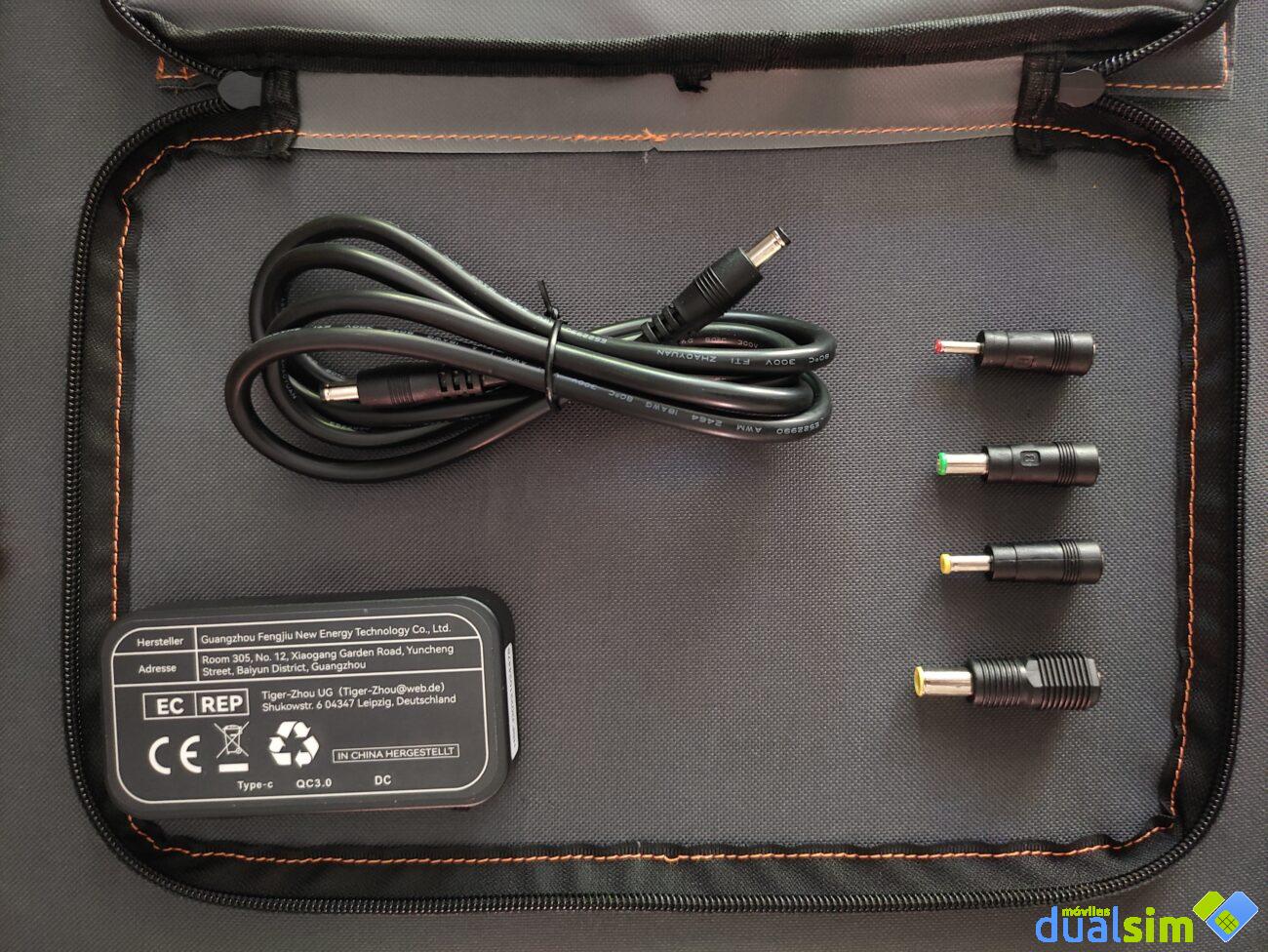

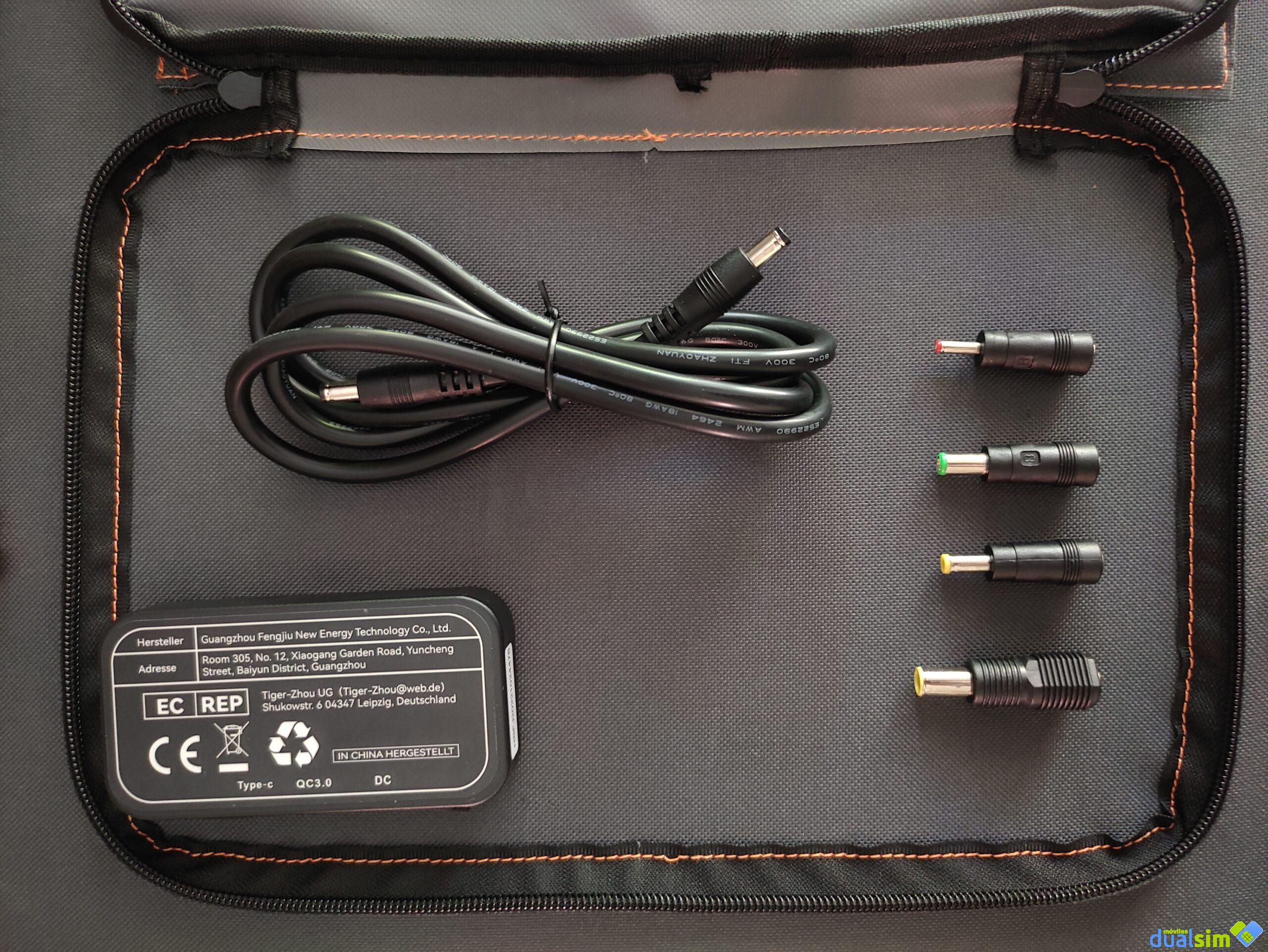

Contenido de la caja
- 1 Panel Solar Plegable Flashfish 100W.
- 1 Cable DC de 18V/5.5×2.1mm.
- 1 Conector de 8 mm.
- 1 Conector de 5.5×2.5mm.
- 1 Conector de 3.5×1.35mm.
- 1 Conector de 6.3×3.0mm.

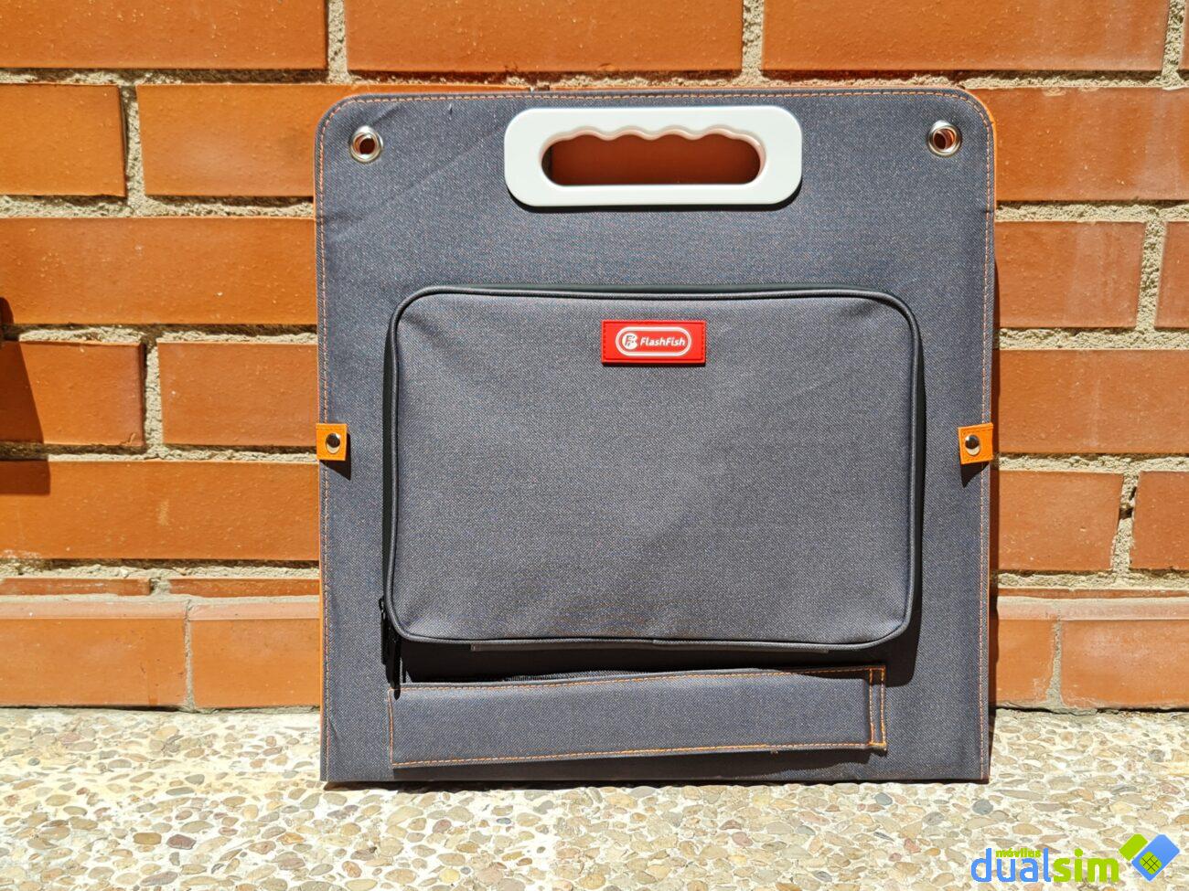

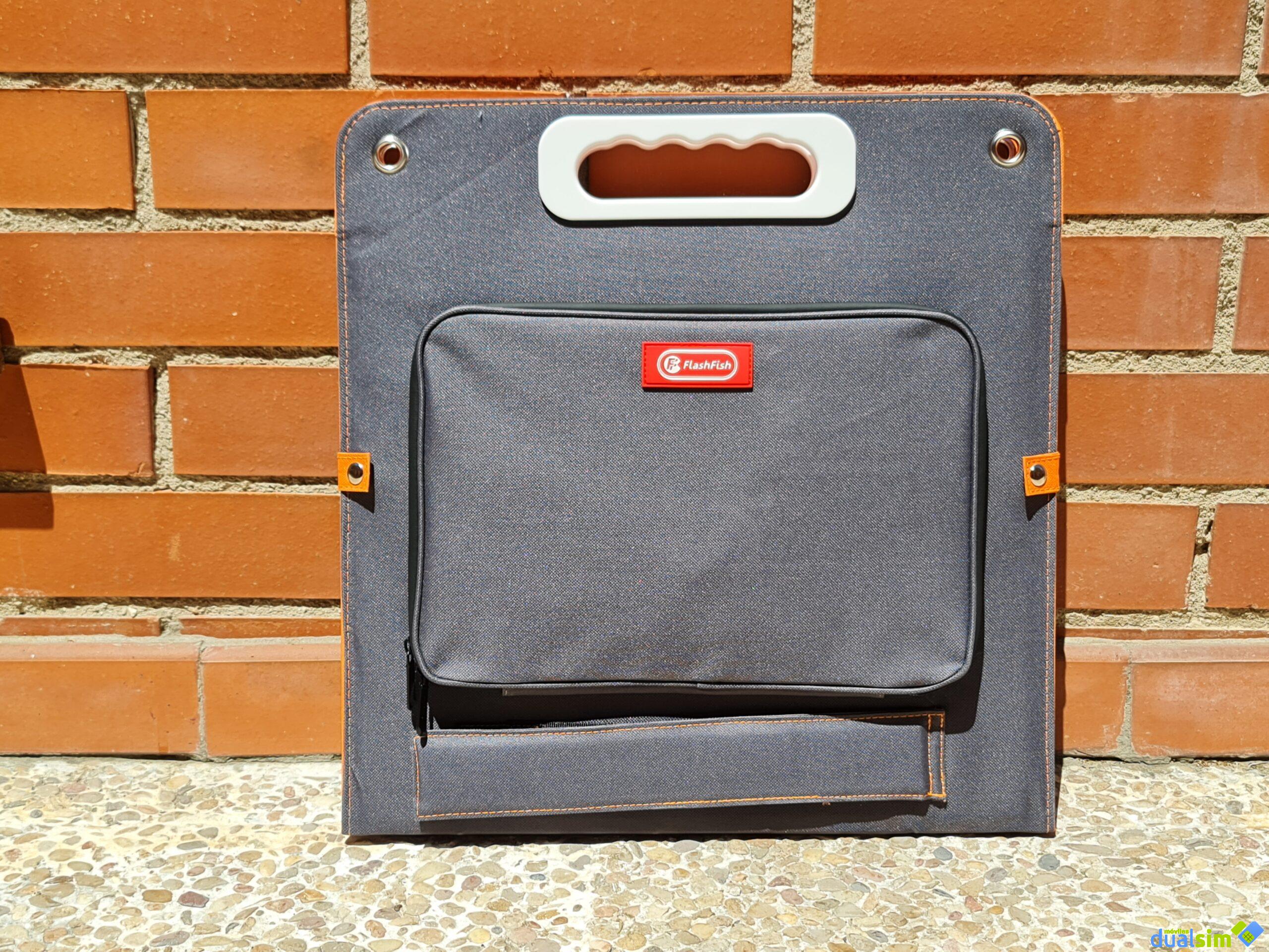

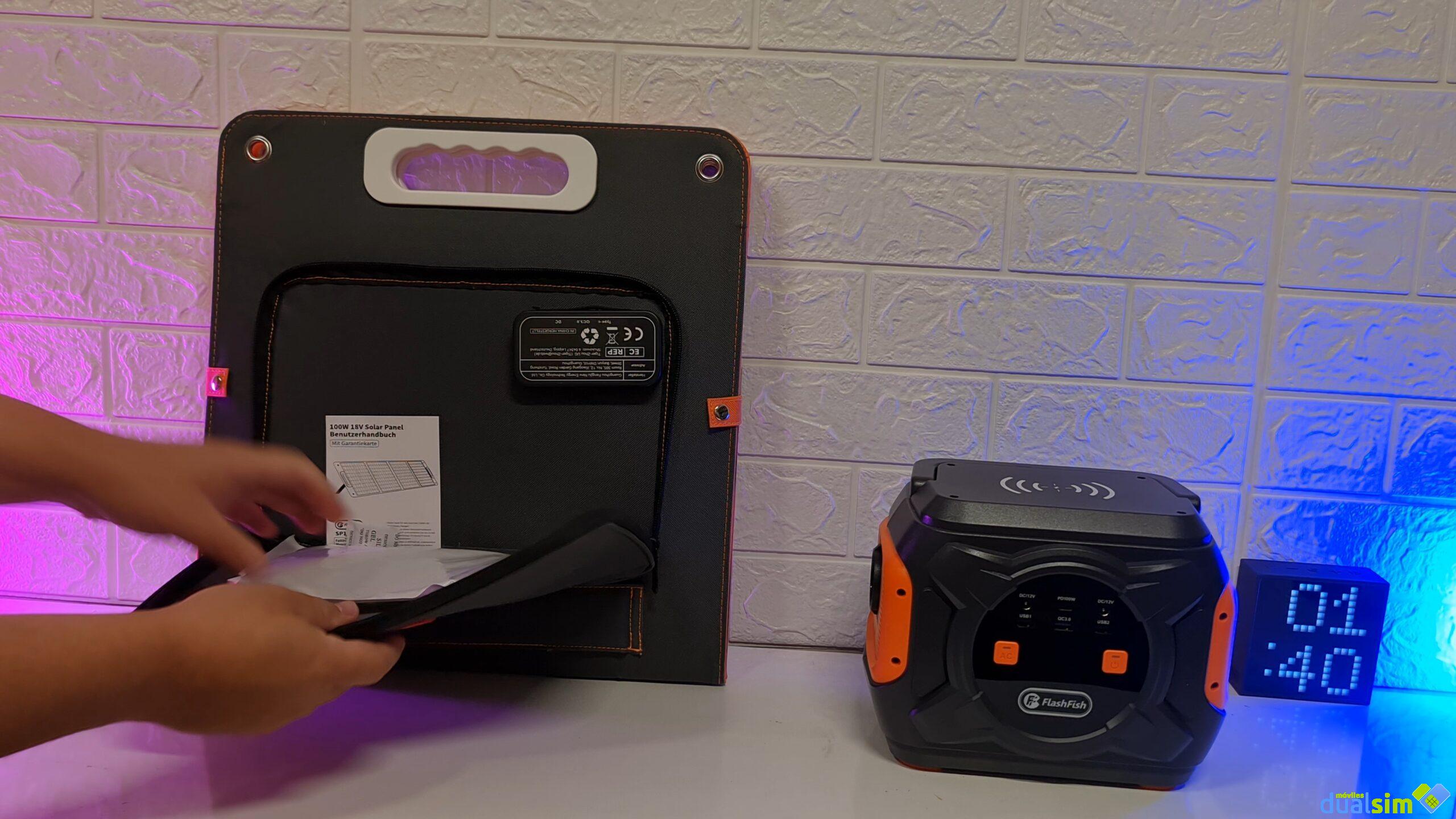

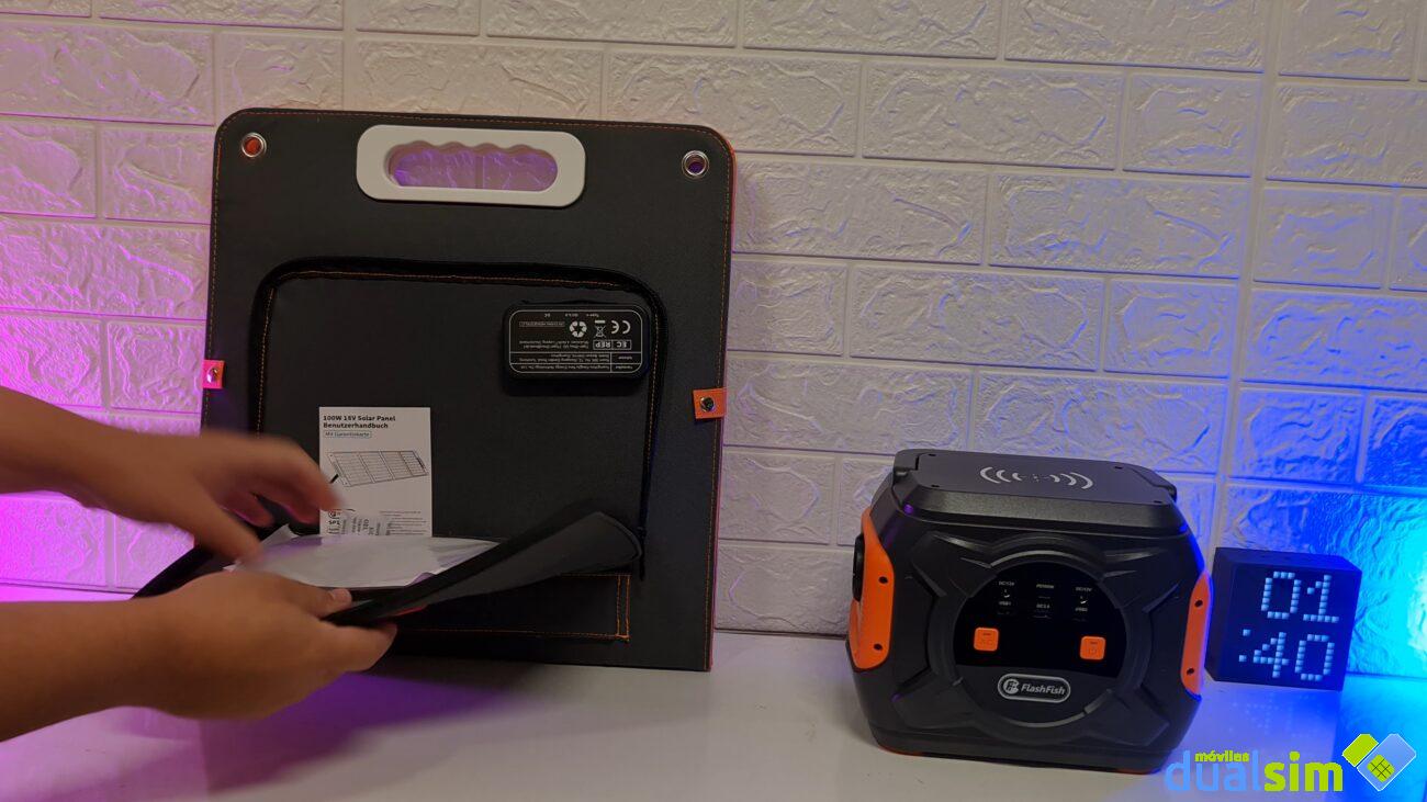

El panel solar se siente firme y e buena calidad, estando construido principalmente por fibra textil de buena calidad y las células solares flexibles reforzadas con fibra de vidrio. En cuanto al diseño, es diferente, atractivo y llamativo cómo se puede ver en las fotos.

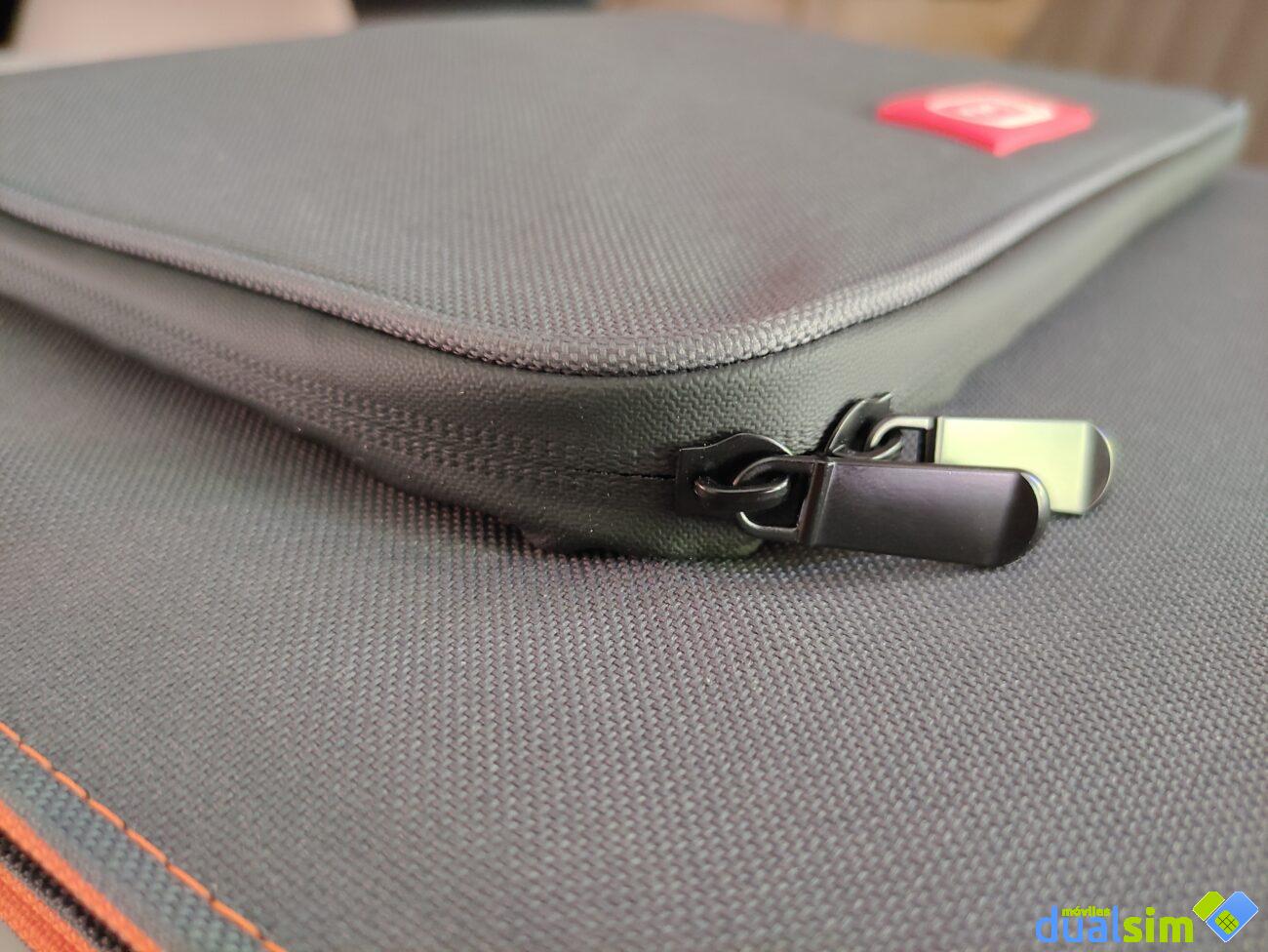

El panel solar cuenta con un cierre de tipo zip hermético, que permite proteger el contenido del bolsillo, es decir, los cables, adaptadores y el MPPT – pero no cuenta con certificación IPXX por lo que no está garantizado su funcionamiento en caso de mojarse.

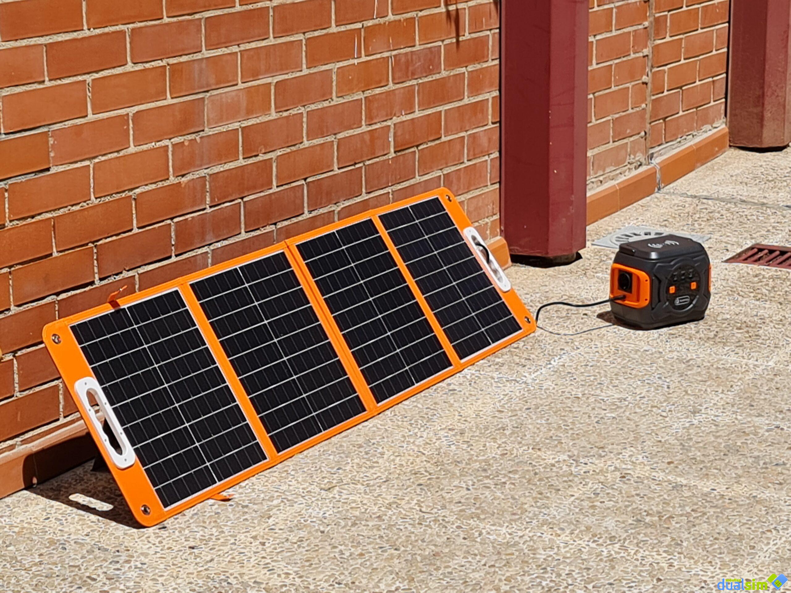

Una de las características destacadas de este panel solar es su compatibilidad con la mayoría de los generadores portátiles, lo que lo hace ideal para acampar, hacer senderismo o incluso para situaciones de emergencia cuando la electricidad no está disponible. Viene con un cable DC5521 para cargar la Flashfish A301 de 300Wh (se vende por separado) y otras estaciones de energía de cualqueir marca, siempre que el voltaje sea compatible (18V). Además, cuenta con 4 conectores adicionales (adaptador DC de 8 mm para Goal Zero/Jackery, adaptador DC de 5.5 * 2.5 mm para el Generador portátil Suaoki y conectores de 3.5 * 1.35 mm y 6.3 * 3.0 mm para otras marcas, incluida AllPowers y Bluetti).
Para una mayor conveniencia, el panel solar tiene un cargador USB integrado que trae un puerto USB-C (65W) y un puerto USB-A (18W), donde el puerto USB-C admite carga rápida PD. Esta característica permite suministrar energía a múltiples dispositivos pequeños al mismo tiempo, como Móviles, iPads, Samsung Galaxy, GPS, cámaras digitales, etc. Esto lo convierte en una excelente opción para actividades al aire libre y para estar preparado en caso de cortes de energía inesperados.
La eficiencia de carga del Panel Solar Plegable Flashfish 100W TSP18V100W es notable, gracias a su chip avanzado incorporado que entrega una eficiencia de carga hasta un 30% más rápida que los controladores tradicionales (MPPT Vs PWM). Además, el panel solar inteligentemente identifica el dispositivo conectado y ajusta automáticamente la corriente de carga de acuerdo con el nivel de luz solar, lo que protege tus dispositivos de sobrecargas y sobrecalentamientos.

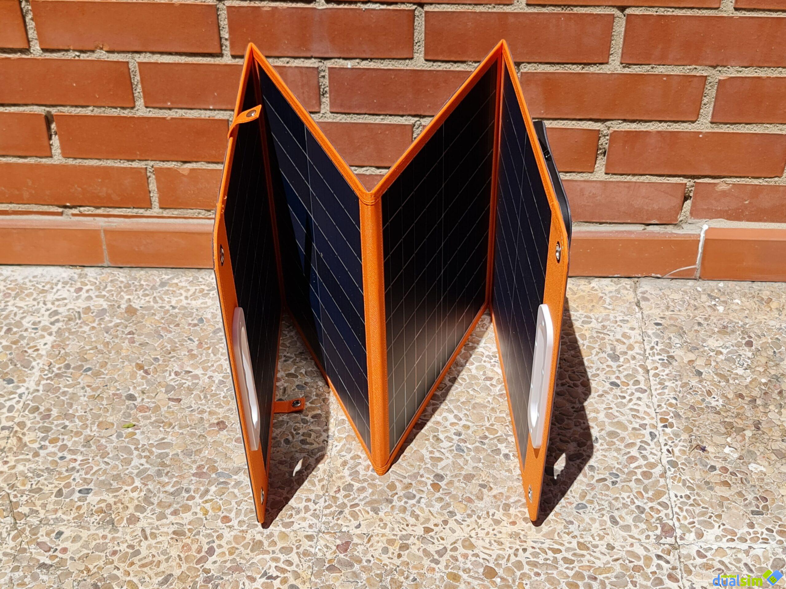

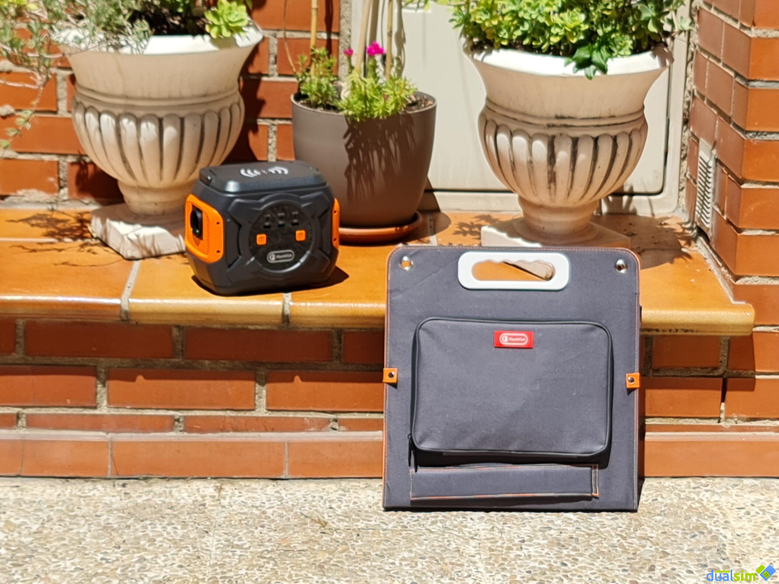

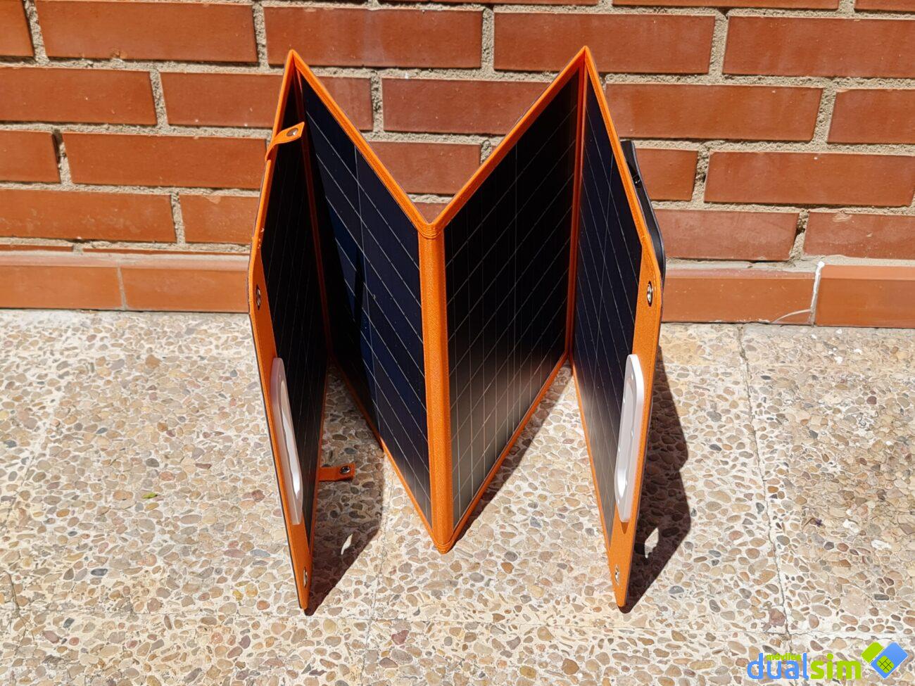

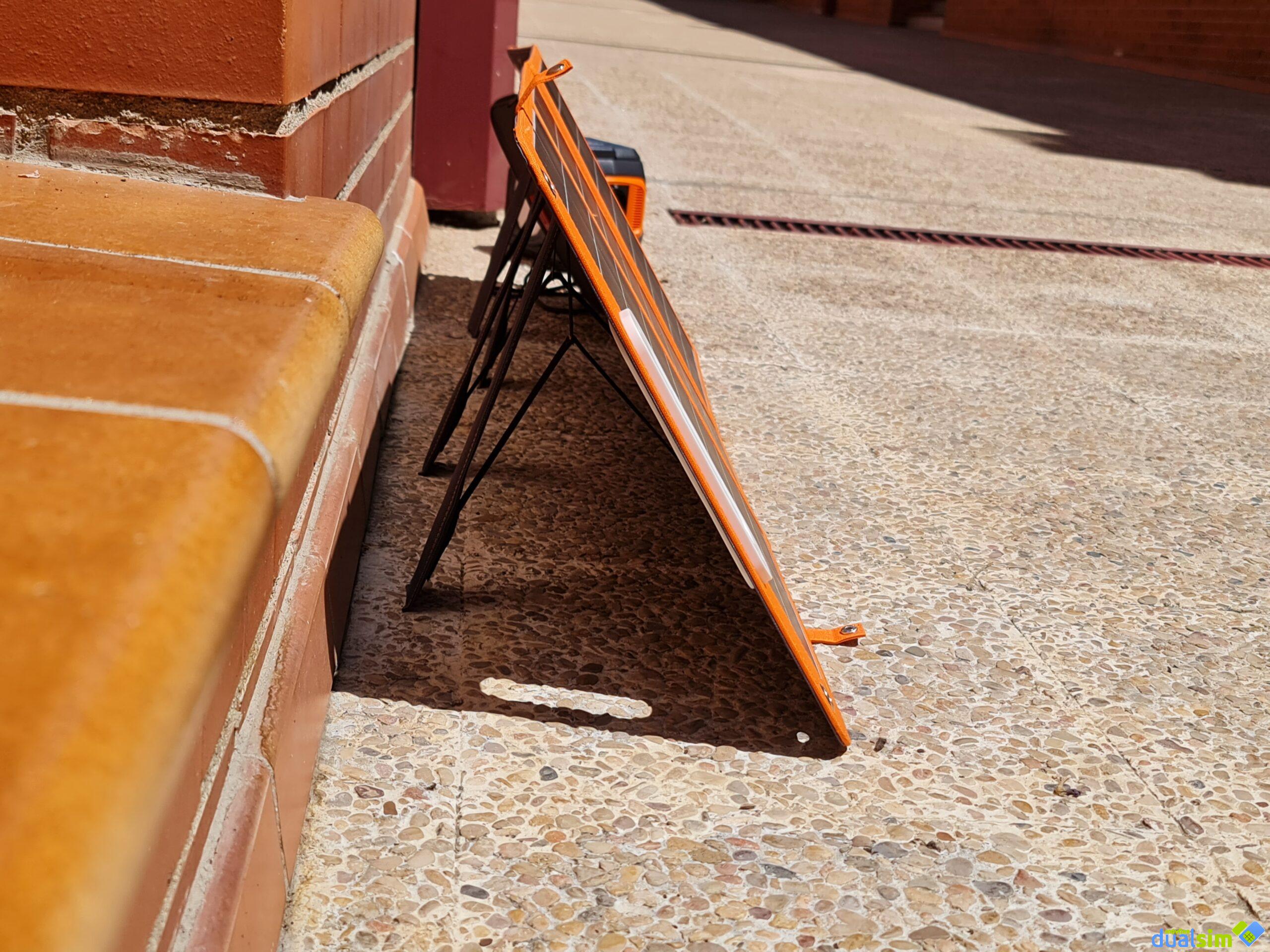

Una característica interesante es la capacidad de ajustar la posición del panel solar mediante sus 4 soportes, lo que te permite obtener hasta un 25% más de luz solar que si estuviera colocado horizontal (plano). Esto es especialmente útil mientras la posición del sol cambia durante el día, ya que puedes maximizar la captura de energía solar.

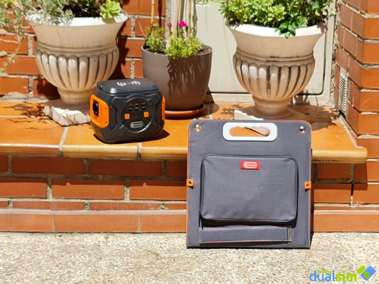

En términos de diseño y portabilidad, este panel solar destaca nuevamente. Con solo 2,79 kg de peso y unas dimensiones estando plegado de solo 41.50×40,21 cm, es sumamente fácil de llevar y colgar. Cuando se despliega, alcanza unas dimensiones de 156,21×40,21 cm, proporcionando una superficie suficientemente grande para captar una cantidad significativa de luz solar. Su eficiencia de conversión también es impresionante, convirtiendo hasta un 21.5% – 23.5% de la luz solar en energía utilizable, un excelente hito para un panel solar flexible, plegable y portátil cómo este.
