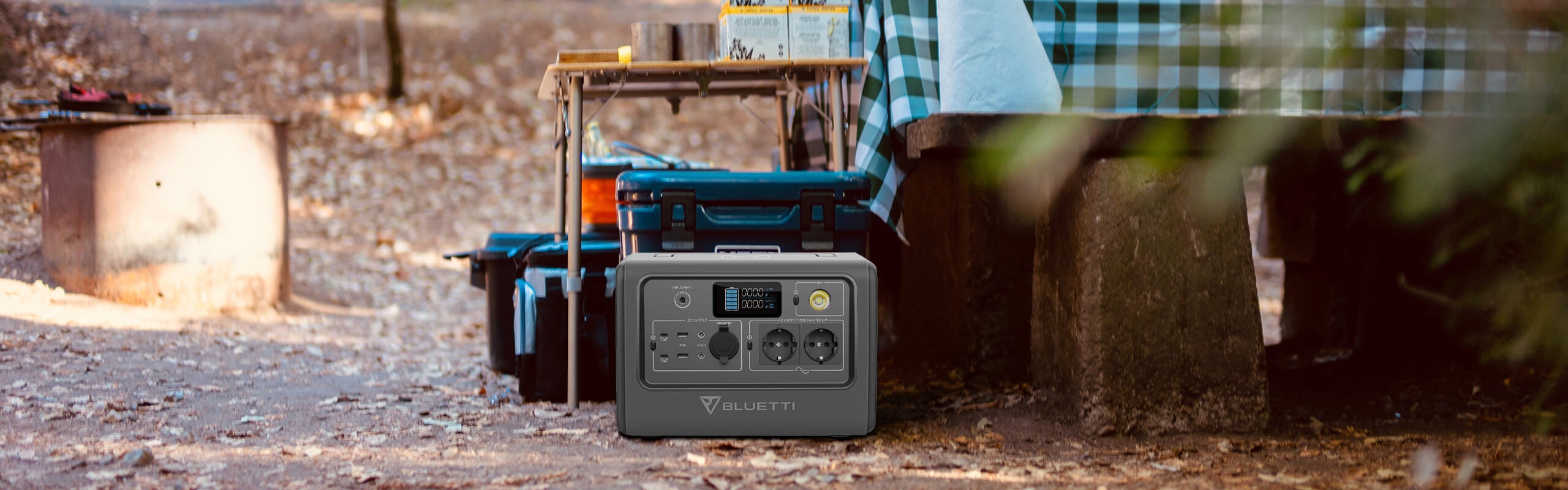

La batería solar Bluetti EB70 es una estación de almacenamiento de energía innovadora con unas características que la hacen única en su tipo y de las cuales iremos hablando a lo largo de este artículo. Para empezar y a manera de resumen podemos decir que estamos ante una compacta maravilla que nos puede suministrar 1000W de potencia desde sus celdas que suman la nada despreciable capacidad de 716Wh, más que suficiente para cubrir tus necesidades en tus travesías o ante un temido corte en el suministro eléctrico.

La Bluetti EB70 es elegante y eficiente por partes iguales
