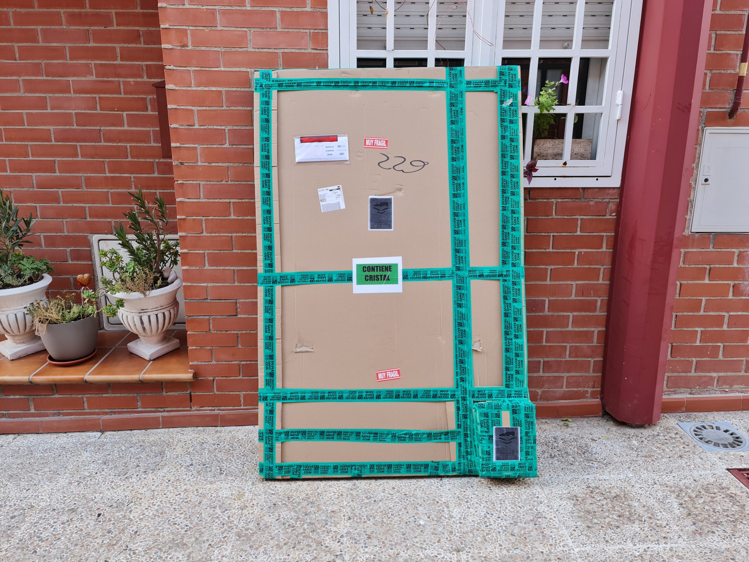

Unboxing del Kit Plug & Play Sunne Solar de 405 W
Lo primero es hacer una pausa y admirar el buen trabajo de embalaje del kit, la protección resulta indispensable para este equipo ya que al tratarse de un panel solar rígido el mismo está cubierto por vidrio y un golpe puede romperlo y dejarlo inutilizable.
Es por eso que se deben cumplir ciertas medidas de seguridad por parte del transportista, cómo el no colocar peso sobre el panel, caminar sobre el o dejar que reciba algún golpe – todo esto puede generar micro roturas que acabarían afectando el rendimiento del panel solar o incluso dañándole por completo.
El panel solar se entrega en la puerta de la casa, muy bien precintado y con el debido cuidado
Ya se empieza a notar el gran cariño que pone el equipo de Sunne Solar para garantizar que el panel llegue en perfecto estado.

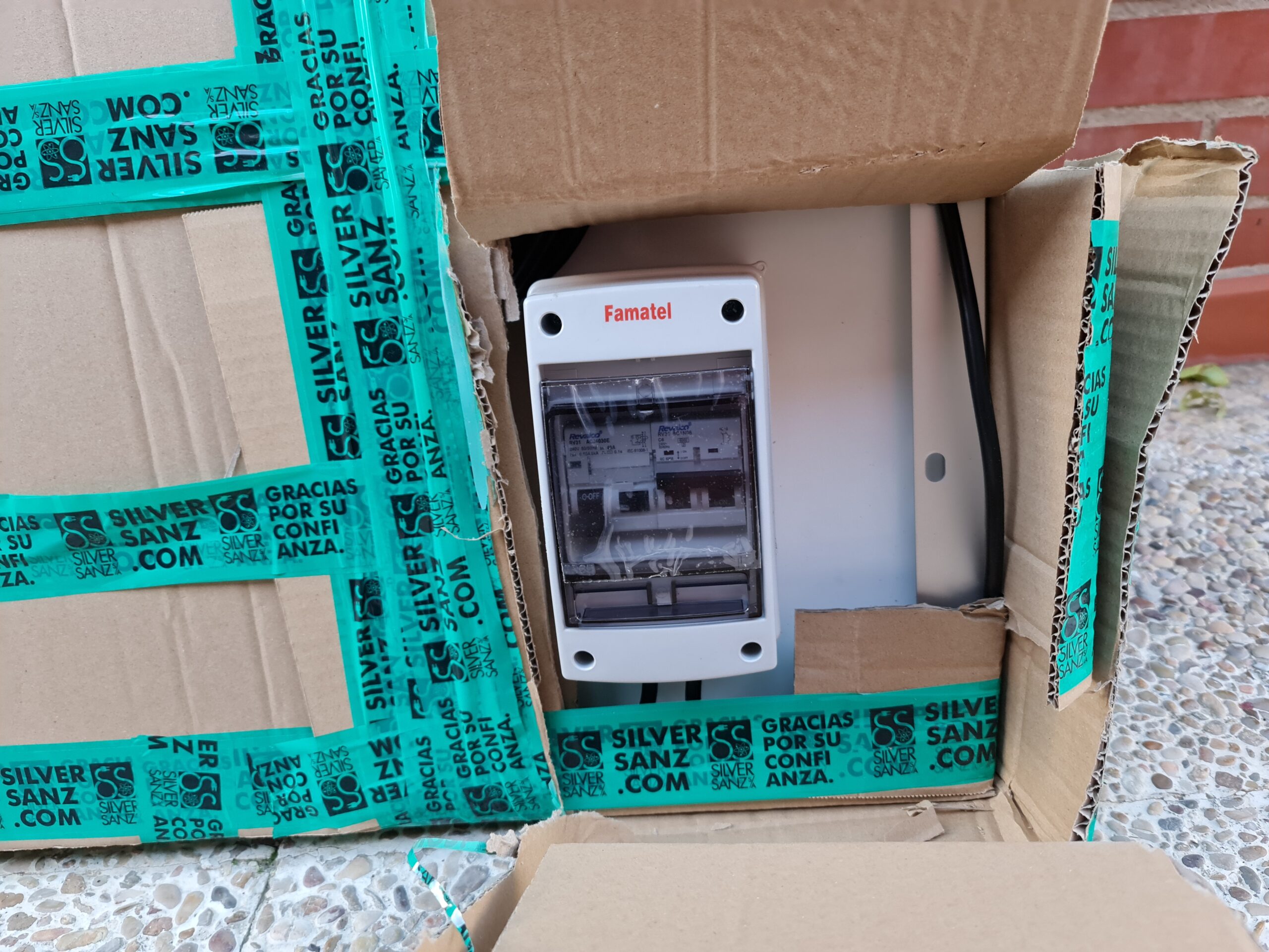

Parte posterior del embalaje del KIT Sunne Solar de 405W
En la parte posterior lo más llamativo es el bulto que sobre sale de la esquina inferior derecha, ya veremos que contiene exactamente. También se aprecia el albarán de entrega y más pegatinas indicando la presencia de cristal y la fragilidad de lo que se transporta.
Abrimos esta «caja» que abulta la parte posterior, y nos encontramos con la caja de protecciones del panel, fijada directamente al mismo
Este bulto en el embalaje está allí por un motivo, cuidar de la caja de protecciones del panel, que viene fijado al mismo en la parte posterior – una de las piezas claves del kit que nos garantiza un verdadero enchufar y listo es el no tener que añadir este componente por nuestra cuenta, ya ha sido cuidadosamente montado por un especialista para que no tengamos que preocuparnos por hacerlo ni pagar para que lo hagan por nosotros.

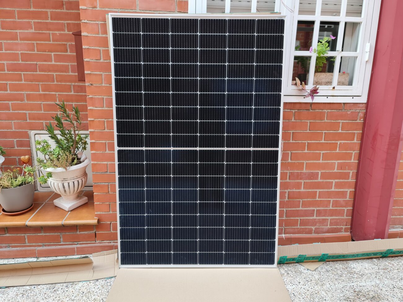

Kit solar sunne solar de enchufar y listo
Una vez quitamos el celo con cuidado y ayuda de un cutter, vemos nuestro kit en todo su esplendor
Se aprecia entonces el panel solar con sus 108 células monocristalinas y un marco de aluminio que sirve para dar soporte estructural, proteger el cristal del panel y a su vez permite que podamos fijarlo con facilidad a una estructura o a una pared.
Cómo era de esperarse tras ver el buen trabajo del transportista y del proceso de embalado, el kit solar llegó intacto.

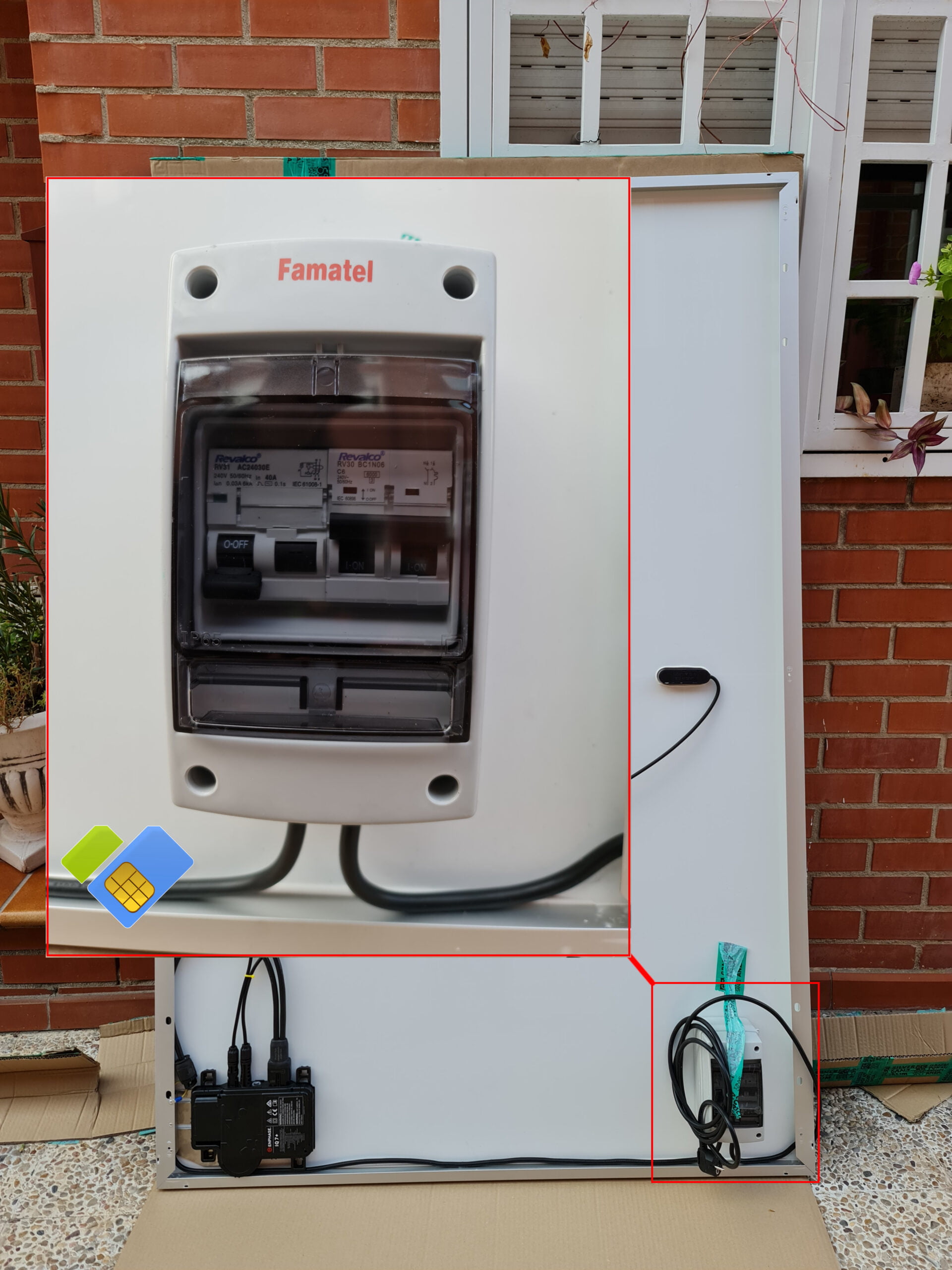

Cómo pudimos divisar y nos adelantaba la web del fabricante, el kit viene montado – es decir pre ensamblado para que lo único que tengamos que hacer sea enchufarlo a la corriente y ponerlo en un sitio donde le de el sol la mayor cantidad de horas posible.
Así que vamos a voltearlo para ver exactamente que tiene nuestro kit Sunne Solar en su parte de atrás.
Vista posterior del Kit Solar de Sunne Solar / 405 W
Cómo vemos, es un panel solar convencional con una pre instalación de un micro inversor y las protecciones, y una toma eléctrica schuko convencional que sale de estas, para que directamente lo conectes en donde quieras.
Una de las ventajas de estos kits solares auto instalables radica justamente en que podemos moverlos, probar una mejor posición o llevarlos a donde necesitemos, por ejemplo una mudanza, nos llevamos nuestra instalación solar con nosotros, eliminando varias de las limitaciones tradicionales de las instalaciones convencionales de paneles solares en viviendas. Esto lo veremos más adelante.

Sobre el panel solar del kit
La marca JA solar goza de bastante prestigio y es una de las más conocidas y utilizadas por los instaladores en España – y aunque hay mucha competencia en este sector, una pieza fundamental del kit que venga con la garantía y calidad de este fabricante nos muestra que Sunne Solar va muy en serio con su propuesta de acercar la energía solar a todos.
Detalle del panel solar
El marco de aluminio debe ir acoplado a la tierra del micro inversor.

Caja de protecciones
Una de las principales ventajas de este kit de sunne solar es que no necesitamos hacer prácticamente nada, sólo enchufar, encender y listo.
Esto implica que el sistema viene con las protecciones necesarias, ensambladas e instaladas en el mismo panel dentro de una caja especialmente preparada para estar en la interperie.
Dentro de esta caja de marca Famatel se encuentran el automático y el diferencial que de forma reglamentaria nos ayudan a proteger nuestra instalación (y a nosotros).
Adicionalmente a esto, el panel cuenta con diodos y fusibles que son necesarios para su correcto funcionamiento.

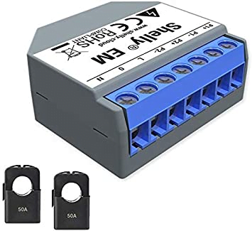

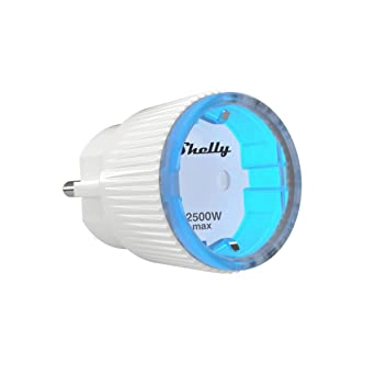

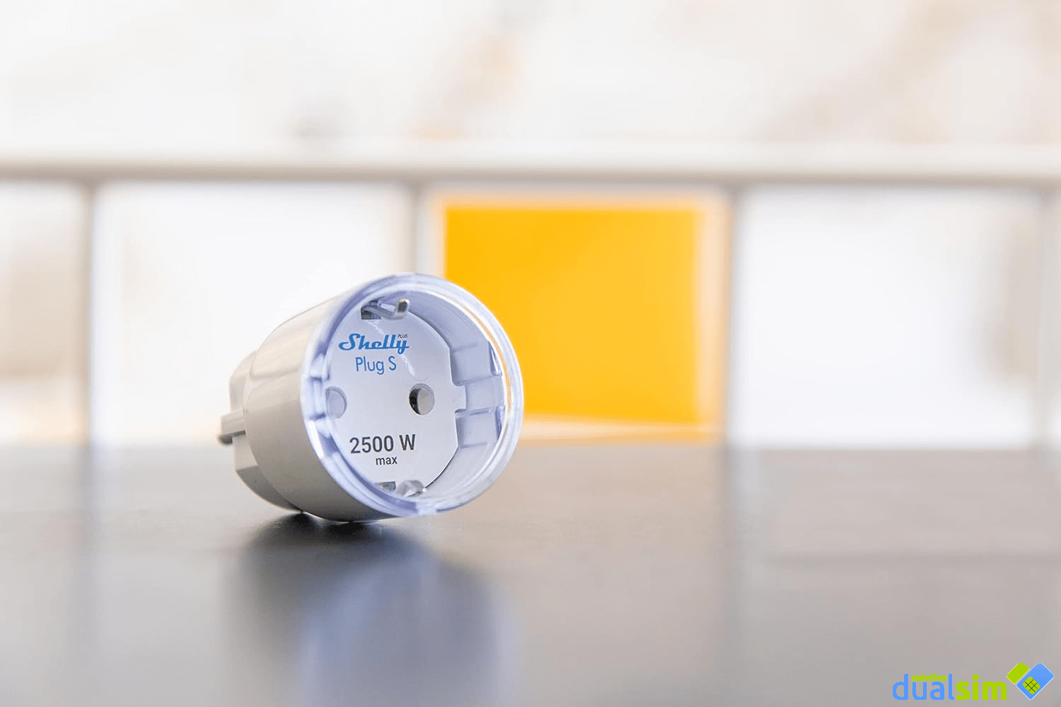

Monitorización
¿Cómo puedo saber cuanta energía está generando el kit sunne solar en tiempo real?
Tienes infinidad de opciones en el mercado, la que más me gusta es la de Shelly Plug S (Amazon), y si además lo combinas con un Shelly EM (Amazon) podrás conocer tu consumo en tiempo real e histórico, configurar el vertido cero y apagar o encender el panel de forma remota.
Shelly Plug S – Económico y muy versátil

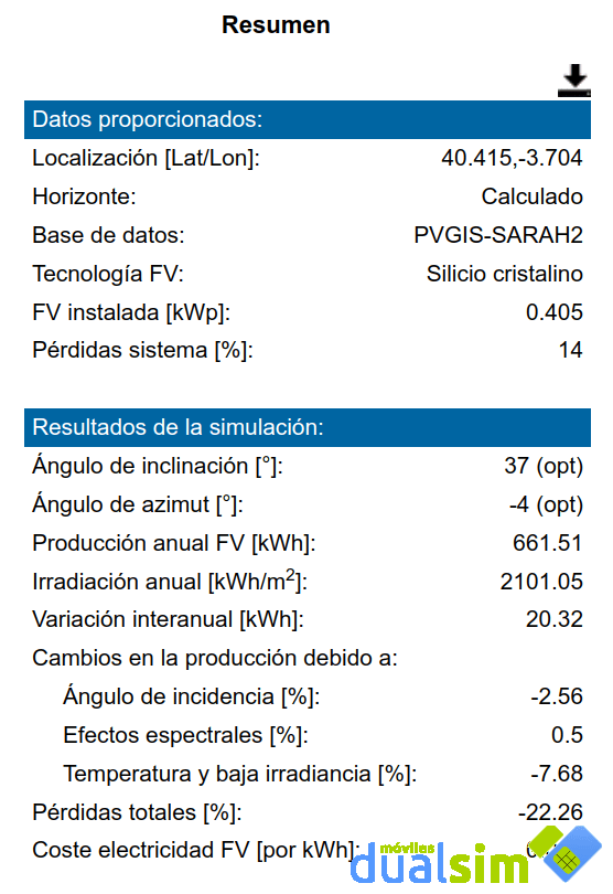

Amortización: ¿Cuanta energía produce y cuanto ahorro realmente con el kit Sunne Solar?
Vamos a partir del hecho de que cada vivienda es un caso específico pues la producción solar no solo es afectada por la ubicación del panel en cuanto a ciudad, si no que la orientación e inclinación del mismo afectan directamente a la producción. Así que vamos a partir de mi caso, Madrid, que recibe al año nada más y nada menos que unas 3000 horas de sol, esto es unas 8.2 horas al día si promediamos.
Además, para nuestros cálculos, partamos de la premisa de que podemos orientar los paneles al sur y asignarles una inclinación de entre 30 y 35 grados, entonces tendremos los siguientes datos según la calculadora PVGIS.

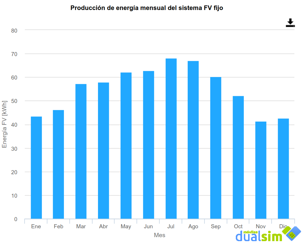

Producción anual estimada del kit Sunne Solar de 405W
Aunque donde mejor lo veremos es en números
Vemos que la producción anual estimada es de 661kWh – que al precio actual de mercado, calculado a 0.2 con impuestos incluidos, vienen a ser unos 132€ al año, por lo que estimamos que podemos ahorrar en nuestra factura un promedio de 11€ al mes, pero no es lineal por lo que vamos a revisar mes a mes.
MesProducción estimadaAhorro estimado (0.2€ kWh)
Enero43,53 kWh8,706 €
Febrero46,32 kWh9,264 €
Marzo57,19 kWh11,438 €
Abril57,96 kWh11,592 €
Mayo62,20 kWh12,44 €
Junio62,91 kWh12,582 €
Julio68,12 kWh13,624 €
Agosto66,95 kWh13,39 €
Septiembre60,198 kWh12,0396 €
Octubre52,20 kWh10,44 €
Noviembre41,38 kWh8,276 €
Diciembre42,55 kWh8,51 €
Producción anual estimada según el sistema PVGIS
Entonces es fácil deducir que el kit se amortiza en aproximadamente 5 años, o menos si el precio de la luz sigue subiendo, luego le queda toda la vida de los paneles solares, que suele ser elevada (entre 30 y 40 años) para sacar rentabilidad del ahorro obtenido.
