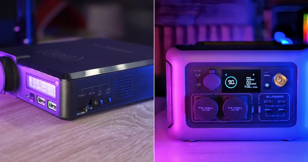

ALLPOWERS R600: La mejor opción si buscas potencia y versatilidad
Si estás en la búsqueda de una estación de energía, el ALLPOWERS R600 se lleva la palma gracias a su capacidad de 299 Wh y una potencia nominal de 600 W. Esto significa que puedes alimentar dispositivos más exigentes, como pequeños electrodomésticos o herramientas eléctricas, sin preocuparte por quedarte sin energía. Además, su batería de LiFePO4 ofrece una vida útil impresionante de 3500 ciclos, lo que la convierte en una inversión a largo plazo. En comparación, el S200, con solo 154 Wh y 200 W de potencia, es más limitado y solo adecuado para cargas ligeras como teléfonos o laptops.
Sin embargo, el R600 tiene un precio más elevado (299 € frente a 110 € del S200), lo que puede ser un factor decisivo si tu presupuesto es ajustado. Además, su tamaño y peso (5.8 kg) lo hacen menos portátil que el S200, que es bastante ligero y fácil de transportar. En cuanto a la usabilidad, el R600 cuenta con una aplicación móvil y conectividad Bluetooth, lo que facilita su manejo y monitoreo, algo que el S200 no ofrece. Esto puede ser un punto a favor si valoras la tecnología y la conectividad en tus dispositivos.
En términos de comunidad y soporte, el R600 parece tener una base de usuarios más activa, lo que puede ser útil si necesitas ayuda o consejos. La marca ALLPOWERS tiene buena reputación en el mercado, y aunque ambos modelos tienen garantía, el R600 ofrece 36 meses frente a los 24 del S200, lo que refleja una mayor confianza en su durabilidad.
Para quién es cada uno
  • Presupuesto ajustado: ALLPOWERS S200. Ideal si solo necesitas cargar dispositivos pequeños y no quieres gastar mucho.
  • Principiante: ALLPOWERS S200. Su simplicidad y menor peso lo hacen perfecto para quienes no tienen experiencia previa con estaciones de energía.
  • Exigente: ALLPOWERS R600. Si buscas potencia y versatilidad para acampar o emergencias, este modelo es el que necesitas.
  • Viajes frecuentes: ALLPOWERS S200. Su ligereza y tamaño compacto lo hacen fácil de llevar en cualquier aventura.
