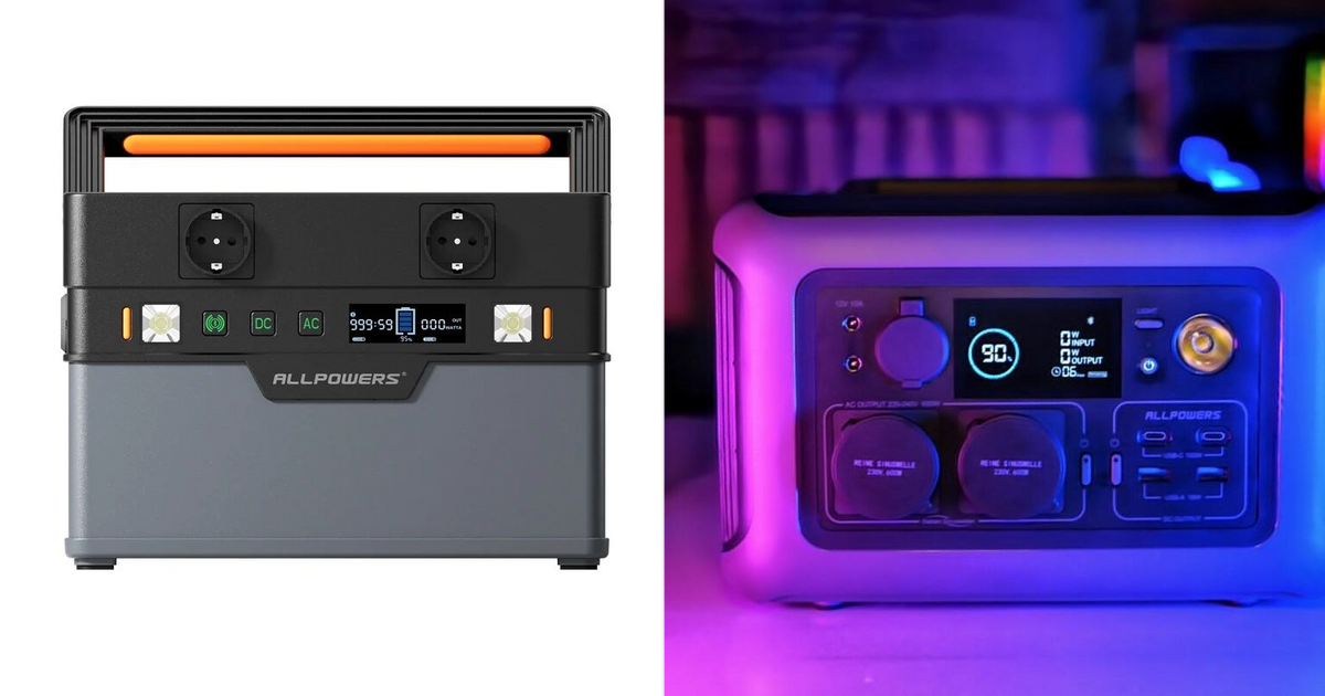

Especificaciones y precios: ALLPOWERS R600 vs ALLPOWERS S700
Característica
🏆 Ganador
ALLPOWERS R600
ALLPOWERS R600
ALLPOWERS
299 €
ALLPOWERS S700
ALLPOWERS S700
ALLPOWERS
479 €
Oferta 249,00€ PCComponentes ↗ —
Dimensiones y peso
? Ancho (mm) ↓ mejor 285 mm 263 mm ✓
? Profundidad (mm) ↓ mejor 195 mm 140 mm ✓
? Alto (mm) ↓ mejor 190 mm 180 mm ✓
? Peso (kg) ↓ mejor 5.8 kg 5.4 kg ✓
Batería y vida útil
? Capacidad de batería (Wh) ↑ mejor 299 Wh 606 Wh ✓
? Química de batería mejor opción LiFePO4 ✓ Li-ion
? Vida Útil (Ciclos) (Ciclos) ↑ mejor 3500 Ciclos ✓ 1000 Ciclos
Inversor y Salidas CA
? Potencia Nominal CA (W) ↑ mejor 600 W 700 W ✓
? Potencia Pico CA (W) ↑ mejor 1200 W 1400 W ✓
? Tipo de Onda mejor opción Onda Modificada Sinusoidal Pura ✓
? Tomas CA (Schuko) ↑ mejor 2 ✓ 2 ✓
? Voltaje de Salida CA (V) ↑ mejor 230 V ✓ 230 V ✓
Salidas CC y Carga Inalámbrica
? Puertos USB-A ↑ mejor 2 3 ✓
? Potencia Máx. USB-A (W) ↑ mejor 18 W ✓ 15 W
? Puertos USB-C ↑ mejor 2 ✓ 1
? Potencia Máx. USB-C (W) ↑ mejor 100 W ✓ 60 W
? Salida Mechero 12V ↑ mejor Sí ✓ Sí ✓
? Salidas CC Barril (5521) ↑ mejor 2 ✓ 2 ✓
? Amperaje Salida CC (A) ↑ mejor 10 A ✓ 10 A ✓
? Carga Inalámbrica (W) ↑ mejor 15 W ✓ —
Entradas y Tiempos de Carga
? Potencia Máx. Entrada CA (W) ↑ mejor 400 W ✓ 100 W
? Transformador Integrado ↑ mejor Sí ✓ —
? Potencia Máx. Entrada Solar (W) ↑ mejor 300 W ✓ 100 W
? Rango Voc Solar (V) 12-60 12.7-24V
? Controlador Solar mejor opción MPPT ✓ MPPT ✓
? Entrada Máxima Combinada (W) ↑ mejor 400 W ✓ 100 W
? Tiempo Recarga CA (Horas) ↓ mejor 1 Horas ✓ —
? Tiempo Recarga Solar Máx. (Horas) ↓ mejor — —
Funciones Avanzadas y Software
? Función UPS / SAI ↑ mejor Sí ✓ —
? Tiempo Conmutación UPS (ms) ↓ mejor 10 ms ✓ —
? Paso de Corriente (Pass-Through) ↑ mejor Sí ✓ —
? Aplicación Móvil ↑ mejor Sí ✓ Sí ✓
? Conectividad mejor opción Bluetooth ✓ Bluetooth ✓
? Modo Carga Silencioso ↑ mejor Sí ✓ —
Pantalla e Iluminación
? Pantalla de Información mejor opción LCD/LED ✓ LCD/LED ✓
? Linterna / Luz Emergencia ↑ mejor Sí ✓ Sí ✓
Datos Comerciales y Garantía
? Garantía (Meses) ↑ mejor 36 Meses ✓ 24 Meses
Score global
74
63
Análisis y veredicto
Actualizado en agosto de 2026
ALLPOWERS R600: la mejor opción si buscas rendimiento y precio equilibrado
Si estás en la búsqueda de una estación de energía portátil, el ALLPOWERS R600 se lleva la palma. Con un score de 74 y un precio de 299 €, ofrece una capacidad de batería de 299 Wh y una potencia nominal de 600 W, lo que lo hace ideal para cargar dispositivos electrónicos, acampar o incluso como respaldo en casa. Su química de batería LiFePO4 no solo proporciona una mayor durabilidad (hasta 3500 ciclos), sino que también es más segura en comparación con las baterías de litio convencionales. Además, su tiempo de recarga de 1 hora es un gran plus para quienes necesitan energía rápida.
Por otro lado, el ALLPOWERS S700, aunque tiene una capacidad de batería superior (606 Wh) y una potencia nominal de 700 W, su precio de 479 € puede ser un obstáculo para muchos. Además, su química de batería Li-ion tiene una vida útil menor (1000 ciclos), lo que podría ser un inconveniente a largo plazo. La potencia de salida de onda sinusoidal pura es un punto a favor para quienes necesitan alimentar dispositivos más sensibles, pero la diferencia de precio puede no justificar esta característica para el usuario promedio.
En términos de usabilidad, el R600 es más accesible para principiantes, gracias a su diseño intuitivo y a la función UPS que permite un paso de corriente sin interrupciones. La comunidad de usuarios del R600 es bastante activa, lo que significa que es fácil encontrar soporte y consejos en línea. En cambio, el S700, aunque tiene características interesantes, parece estar dirigido a un nicho más específico, lo que puede limitar su popularidad y el soporte disponible.
Para quién es cada uno
  • Presupuesto ajustado: ALLPOWERS R600. Su precio y características lo hacen perfecto para quienes buscan una buena relación calidad-precio.
  • Principiante: ALLPOWERS R600. Su facilidad de uso y soporte comunitario son ideales para quienes se inician en el mundo de las estaciones de energía.
  • Exigente: ALLPOWERS S700. Si necesitas potencia y no te importa pagar más, su capacidad y salida de onda sinusoidal pura son atractivas.
