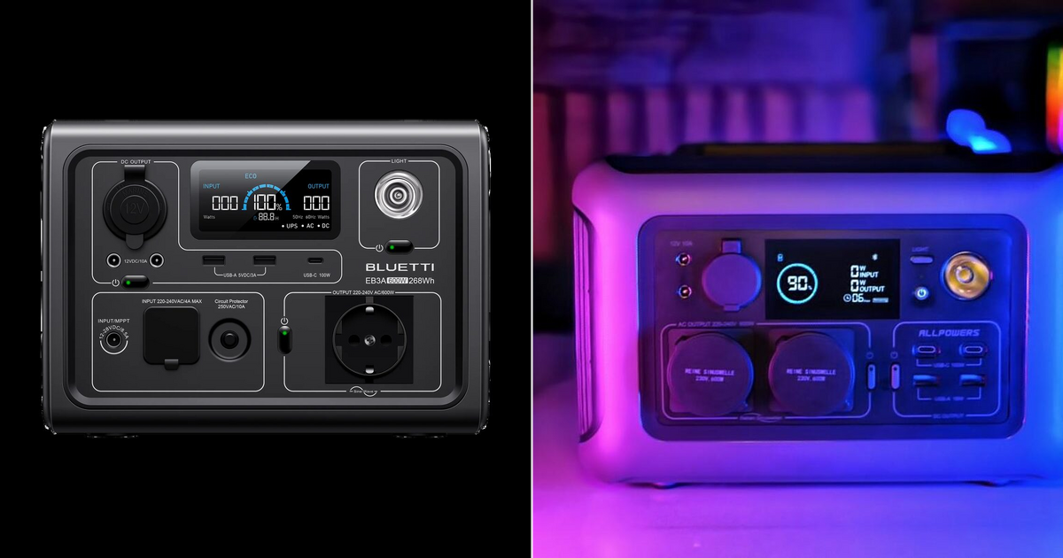

Especificaciones y precios: ALLPOWERS R600 vs Bluetti EB3A
Característica
🏆 Ganador
ALLPOWERS R600
ALLPOWERS R600
ALLPOWERS
299
Bluetti EB3A
Bluetti EB3A
Bluetti
269
Oferta 249,00€ PCComponentes ↗ 215,00€ ebay ↗
Dimensiones y peso
? Ancho (mm) ↓ mejor 285 mm 180 mm
? Profundidad (mm) ↓ mejor 195 mm 255 mm
? Alto (mm) ↓ mejor 190 mm 183 mm
? Peso (kg) ↓ mejor 5.8 kg 4.6 kg
Batería y vida útil
? Capacidad de batería (Wh) ↑ mejor 299 Wh 268.8 Wh
? Química de batería mejor opción LiFePO4 LiFePO4
? Vida Útil (Ciclos) (Ciclos) ↑ mejor 3500 Ciclos 2500 Ciclos
Inversor y Salidas CA
? Potencia Nominal CA (W) ↑ mejor 600 W 600 W
? Potencia Pico CA (W) ↑ mejor 1200 W 1200 W
? Tipo de Onda mejor opción Onda Modificada Sinusoidal Pura
? Tomas CA (Schuko) ↑ mejor 2 1
? Voltaje de Salida CA (V) ↑ mejor 230 V 220 V
Salidas CC y Carga Inalámbrica
? Puertos USB-A ↑ mejor 2 2
? Potencia Máx. USB-A (W) ↑ mejor 18 W 15 W
? Puertos USB-C ↑ mejor 2 1
? Potencia Máx. USB-C (W) ↑ mejor 100 W 100 W
? Salida Mechero 12V ↑ mejor
? Salidas CC Barril (5521) ↑ mejor 2 2
? Amperaje Salida CC (A) ↑ mejor 10 A 10 A
? Carga Inalámbrica (W) ↑ mejor 15 W 15 W
Entradas y Tiempos de Carga
? Potencia Máx. Entrada CA (W) ↑ mejor 400 W 350 W
? Transformador Integrado ↑ mejor
? Potencia Máx. Entrada Solar (W) ↑ mejor 300 W 200 W
? Rango Voc Solar (V) 12-60 12-28V
? Controlador Solar mejor opción MPPT MPPT
? Entrada Máxima Combinada (W) ↑ mejor 400 W 430 W
? Tiempo Recarga CA (Horas) ↓ mejor 1 Horas 1.8 Horas
? Tiempo Recarga Solar Máx. (Horas) ↓ mejor 2 Horas
Funciones Avanzadas y Software
? Función UPS / SAI ↑ mejor
? Tiempo Conmutación UPS (ms) ↓ mejor 10 ms 20 ms
? Paso de Corriente (Pass-Through) ↑ mejor
? Aplicación Móvil ↑ mejor
? Conectividad mejor opción Bluetooth Bluetooth
? Modo Carga Silencioso ↑ mejor
Pantalla e Iluminación
? Pantalla de Información mejor opción LCD/LED LCD/LED
? Linterna / Luz Emergencia ↑ mejor
Datos Comerciales y Garantía
? Garantía (Meses) ↑ mejor 36 Meses 24 Meses
Score global
74
67
Análisis y veredicto
Actualizado en agosto de 2026
ALLPOWERS R600: la mejor opción si buscas potencia y durabilidad
Si estás en la búsqueda de una estación de energía portátil, el ALLPOWERS R600 se lleva la delantera gracias a su capacidad de batería de 299 Wh y una vida útil impresionante de 3500 ciclos. Esto significa que, en términos prácticos, podrás usarlo durante mucho más tiempo antes de que la batería empiece a degradarse. Además, su potencia nominal de 600 W y la capacidad de carga de 400 W te permiten alimentar varios dispositivos al mismo tiempo, lo que es ideal si planeas usarlo en acampadas o como respaldo en casa.
Sin embargo, no todo es perfecto. Su precio de 299 € es un poco más alto que el Bluetti EB3A, que cuesta 269 €. Además, el R600 utiliza una onda modificada, lo que puede no ser ideal para dispositivos sensibles. En cuanto a la usabilidad, la aplicación móvil y la conectividad Bluetooth son un plus, pero algunos usuarios han reportado que la interfaz podría ser más intuitiva. En términos de comunidad, ALLPOWERS tiene un soporte decente, aunque no tan robusto como el de otras marcas más establecidas.
Para quién es cada uno
  • Presupuesto ajustado: Bluetti EB3A. Con un precio más bajo y suficiente capacidad para cargar dispositivos básicos, es ideal si no necesitas mucha potencia.
  • Principiante: Bluetti EB3A. Su menor peso y tamaño lo hacen más manejable, perfecto para quienes están empezando en el mundo de las estaciones de energía.
  • Exigente: ALLPOWERS R600. Si necesitas más potencia y una batería que dure más, este modelo es el indicado, aunque a un precio más alto.
  • Viajeros frecuentes: ALLPOWERS R600. Su robustez y capacidad de carga rápida lo hacen ideal para quienes están en movimiento y requieren energía confiable.
