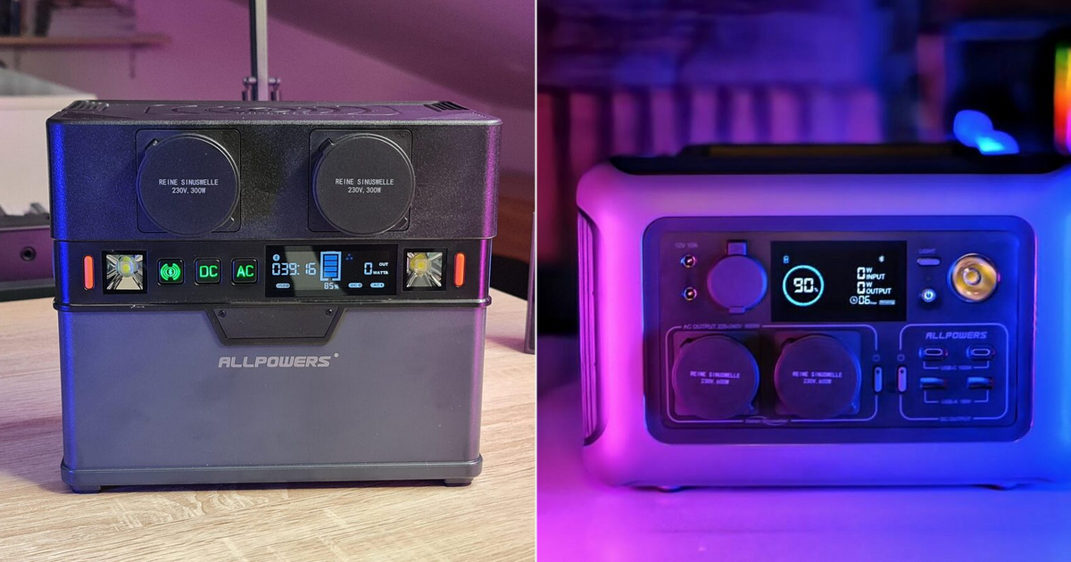

Especificaciones y precios: ALLPOWERS R600 vs ALLPOWERS S300
Característica
🏆 Ganador
ALLPOWERS R600
ALLPOWERS R600
ALLPOWERS
299
ALLPOWERS S300
ALLPOWERS S300
ALLPOWERS
220
Oferta 249,00€ PCComponentes ↗ 462,39€ AliExpress ↗
Dimensiones y peso
? Ancho (mm) ↓ mejor 285 mm 206 mm
? Profundidad (mm) ↓ mejor 195 mm 165 mm
? Alto (mm) ↓ mejor 190 mm 110 mm
? Peso (kg) ↓ mejor 5.8 kg 3.41 kg
Batería y vida útil
? Capacidad de batería (Wh) ↑ mejor 299 Wh 288 Wh
? Química de batería mejor opción LiFePO4 Li-ion
? Vida Útil (Ciclos) (Ciclos) ↑ mejor 3500 Ciclos
Inversor y Salidas CA
? Potencia Nominal CA (W) ↑ mejor 600 W 300 W
? Potencia Pico CA (W) ↑ mejor 1200 W 500 W
? Tipo de Onda mejor opción Onda Modificada Sinusoidal Pura
? Tomas CA (Schuko) ↑ mejor 2 2
? Voltaje de Salida CA (V) ↑ mejor 230 V 230 V
Salidas CC y Carga Inalámbrica
? Puertos USB-A ↑ mejor 2 4
? Potencia Máx. USB-A (W) ↑ mejor 18 W 15 W
? Puertos USB-C ↑ mejor 2 1
? Potencia Máx. USB-C (W) ↑ mejor 100 W 100 W
? Salida Mechero 12V ↑ mejor
? Salidas CC Barril (5521) ↑ mejor 2 2
? Amperaje Salida CC (A) ↑ mejor 10 A 10 A
? Carga Inalámbrica (W) ↑ mejor 15 W 5 W
Entradas y Tiempos de Carga
? Potencia Máx. Entrada CA (W) ↑ mejor 400 W 60 W
? Transformador Integrado ↑ mejor
? Potencia Máx. Entrada Solar (W) ↑ mejor 300 W 80 W
? Rango Voc Solar (V) 12-60 16.6V-22V
? Controlador Solar mejor opción MPPT Ninguno
? Entrada Máxima Combinada (W) ↑ mejor 400 W 80 W
? Tiempo Recarga CA (Horas) ↓ mejor 1 Horas 6 Horas
? Tiempo Recarga Solar Máx. (Horas) ↓ mejor 6 Horas
Funciones Avanzadas y Software
? Función UPS / SAI ↑ mejor
? Tiempo Conmutación UPS (ms) ↓ mejor 10 ms
? Paso de Corriente (Pass-Through) ↑ mejor
? Aplicación Móvil ↑ mejor
? Conectividad mejor opción Bluetooth Bluetooth + WiFi
? Modo Carga Silencioso ↑ mejor
Pantalla e Iluminación
? Pantalla de Información mejor opción LCD/LED LCD/LED
? Linterna / Luz Emergencia ↑ mejor
Datos Comerciales y Garantía
? Garantía (Meses) ↑ mejor 36 Meses 60 Meses
Score global
74
67
Análisis y veredicto
Actualizado en agosto de 2026
El ALLPOWERS R600 es la mejor opción si buscas potencia y versatilidad, pero el S300 es ideal para quienes priorizan el precio y la simplicidad.
Al comparar el ALLPOWERS R600 y el S300, la diferencia más notable es la potencia. El R600 ofrece 600 W de potencia nominal frente a los 300 W del S300, lo que significa que puedes alimentar dispositivos más exigentes o múltiples dispositivos al mismo tiempo. Además, su capacidad de batería de 299 Wh te da más autonomía, lo que es crucial si planeas usarlo en actividades al aire libre o en situaciones de emergencia. La química de la batería LiFePO4 del R600 también es un punto a favor, ya que ofrece una vida útil más larga (3500 ciclos) en comparación con la batería de Li-ion del S300, que tiene una vida útil más corta.
Sin embargo, el R600 tiene un precio más elevado (299 € frente a 220 € del S300), lo que puede ser un factor decisivo para muchos. Además, su tamaño y peso son mayores, lo que puede dificultar su transporte. En términos de usabilidad, ambos modelos son bastante intuitivos y cuentan con aplicaciones móviles para monitorear el estado de la batería y la carga, pero el S300 tiene una ventaja en conectividad con Bluetooth y WiFi, lo que puede ser útil para algunos usuarios. En cuanto a la comunidad y soporte, el R600 es más popular entre los entusiastas de la energía portátil, lo que significa que hay más recursos y foros disponibles para resolver dudas o problemas.
Para quién es cada uno
  • Presupuesto ajustado: ALLPOWERS S300 - Ofrece un buen equilibrio entre precio y funcionalidad, ideal para quienes no necesitan mucha potencia.
  • Principiante: ALLPOWERS S300 - Su simplicidad y menor peso lo hacen más accesible para quienes están empezando en el mundo de las estaciones de energía.
  • Exigente: ALLPOWERS R600 - Perfecto para quienes necesitan más potencia y autonomía, ideal para acampadas prolongadas o emergencias.
  • Viajeros frecuentes: ALLPOWERS S300 - Su tamaño compacto y peso ligero lo hacen más fácil de transportar en viajes.
