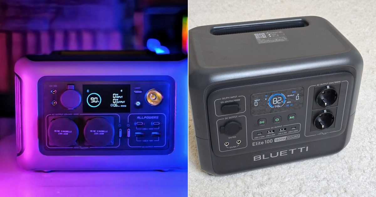

Análisis y veredicto
Elige Bluetti Elite 100 V2 si buscas potencia y durabilidad, pero ALLPOWERS R600 es ideal para quienes priorizan el precio y la portabilidad.
La Bluetti Elite 100 V2 se lleva la palma en esta comparativa gracias a su impresionante capacidad de 1024 Wh y su potencia nominal de 1800 W. Esto significa que puedes alimentar dispositivos más exigentes, como herramientas eléctricas o electrodomésticos, sin preocuparte por quedarte sin energía. Además, su química de batería LiFePO4 le otorga una vida útil de 4000 ciclos, lo que es un gran plus si planeas usarla a largo plazo. Sin embargo, su precio de 579 € puede ser un obstáculo para algunos, y su peso de 11.5 kg la hace menos portátil que su competidora.
Por otro lado, el ALLPOWERS R600, con un precio de 299 €, es una opción más asequible y ligera (5.8 kg), ideal para quienes buscan algo fácil de transportar. Aunque su capacidad de 299 Wh y potencia nominal de 600 W son inferiores, sigue siendo suficiente para cargar dispositivos como teléfonos, laptops y pequeños electrodomésticos. La calidad de su batería también es buena, aunque con 3500 ciclos, no llega a la durabilidad de la Bluetti. Además, su carga inalámbrica y el modo de carga silencioso son características atractivas para un uso más casual.
Para quién es cada uno
- Presupuesto ajustado: ALLPOWERS R600. Es más asequible y cumple con las necesidades básicas de carga.
- Principiante: ALLPOWERS R600. Su simplicidad y ligereza lo hacen perfecto para quienes no quieren complicarse.
- Usuario exigente: Bluetti Elite 100 V2. Ideal para quienes necesitan potencia y durabilidad para proyectos más grandes.
- Campista o viajero: ALLPOWERS R600. Su peso ligero y tamaño compacto lo hacen fácil de llevar en cualquier aventura.
