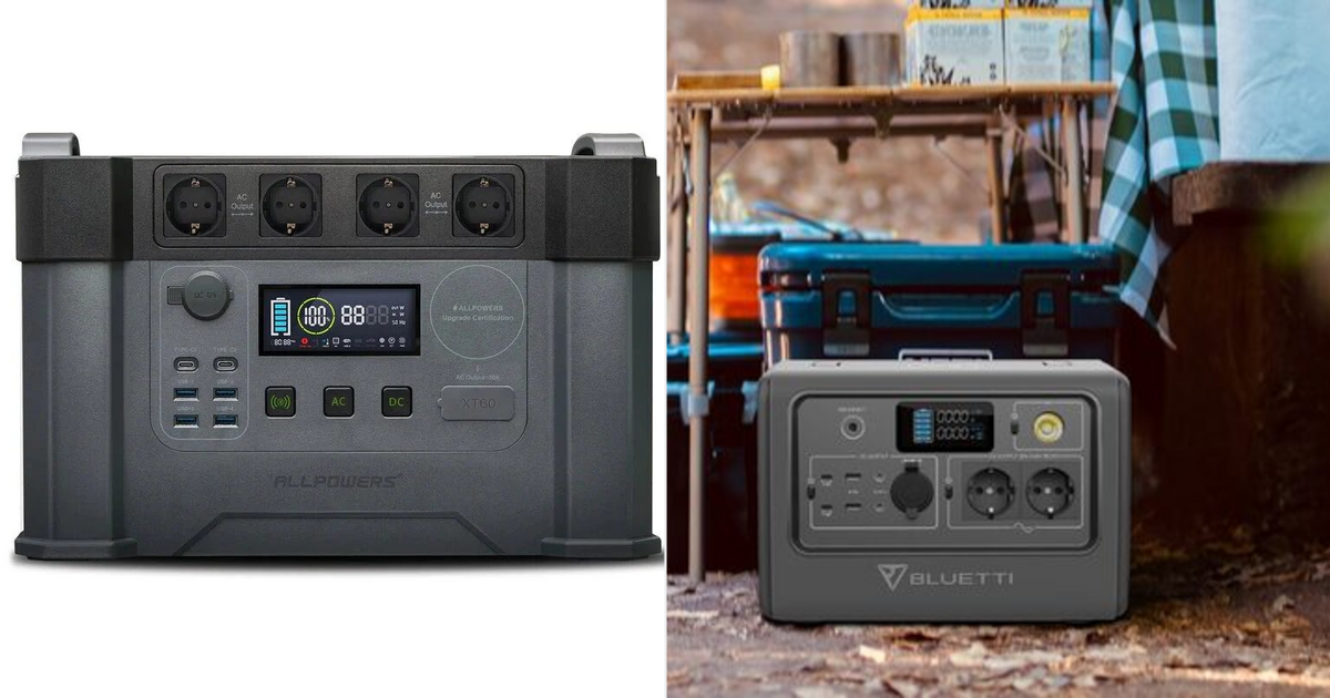

Especificaciones y precios: ALLPOWERS S2000 vs Bluetti EB70

Dimensiones y peso
? Ancho (mm) ↓ mejor 375 mm 216 mm ✓
? Profundidad (mm) ↓ mejor 245 mm ✓ 320 mm
? Alto (mm) ↓ mejor 250 mm 221 mm ✓
? Peso (kg) ↓ mejor 14.5 kg 9.7 kg ✓
Batería y vida útil
? Capacidad de batería (Wh) ↑ mejor 1451 Wh ✓ 716 Wh
? Química de batería mejor opción Li-ion LiFePO4 ✓
? Vida Útil (Ciclos) (Ciclos) ↑ mejor 2500 Ciclos ✓ 2500 Ciclos ✓
Inversor y Salidas CA
? Potencia Nominal CA (W) ↑ mejor 2400 W ✓ 1000 W
? Potencia Pico CA (W) ↑ mejor 4000 W ✓ —
? Tipo de Onda mejor opción Onda Modificada ✓ —
? Tomas CA (Schuko) ↑ mejor 4 ✓ 2
? Voltaje de Salida CA (V) ↑ mejor 220 V ✓ 220 V ✓
Salidas CC y Carga Inalámbrica
? Puertos USB-A ↑ mejor 4 ✓ 2
? Potencia Máx. USB-A (W) ↑ mejor 12 W 15 W ✓
? Puertos USB-C ↑ mejor 2 ✓ 2 ✓
? Potencia Máx. USB-C (W) ↑ mejor 100 W ✓ 100 W ✓
? Salida Mechero 12V ↑ mejor Sí ✓ Sí ✓
? Salidas CC Barril (5521) ↑ mejor 0 2 ✓
? Amperaje Salida CC (A) ↑ mejor 10 A ✓ 10 A ✓
? Carga Inalámbrica (W) ↑ mejor — 15 W ✓
Entradas y Tiempos de Carga
? Potencia Máx. Entrada CA (W) ↑ mejor 1500 W ✓ 200 W
? Transformador Integrado ↑ mejor Sí ✓ —
? Potencia Máx. Entrada Solar (W) ↑ mejor 650 W ✓ 200 W
? Rango Voc Solar (V) 18-70 12-28
? Controlador Solar mejor opción MPPT ✓ MPPT ✓
? Entrada Máxima Combinada (W) ↑ mejor 650 W ✓ 200 W
? Tiempo Recarga CA (Horas) ↓ mejor 5 Horas 4 Horas ✓
? Tiempo Recarga Solar Máx. (Horas) ↓ mejor — 8 Horas ✓
Funciones Avanzadas y Software
? Función UPS / SAI ↑ mejor — —
? Tiempo Conmutación UPS (ms) ↓ mejor — —
? Paso de Corriente (Pass-Through) ↑ mejor — —
? Aplicación Móvil ↑ mejor Sí ✓ —
? Conectividad mejor opción Bluetooth + WiFi ✓ Ninguna
? Modo Carga Silencioso ↑ mejor — —
Pantalla e Iluminación
? Pantalla de Información mejor opción LCD/LED ✓ LCD/LED ✓
? Linterna / Luz Emergencia ↑ mejor — Sí ✓
Datos Comerciales y Garantía
? Garantía (Meses) ↑ mejor 24 Meses ✓ 24 Meses ✓
Score global
73
66
Análisis y veredicto
Actualizado en agosto de 2026
El ALLPOWERS S2000 es la mejor opción si buscas potencia y versatilidad, pero el Bluetti EB70 es ideal para quienes priorizan el precio y la portabilidad.
\n
El ALLPOWERS S2000 se lleva la palma en esta comparativa gracias a su impresionante capacidad de 1451 Wh y una potencia nominal de 2400 W. Esto significa que puedes alimentar dispositivos más exigentes, como herramientas eléctricas o electrodomésticos, sin problemas. Además, cuenta con múltiples puertos USB y salidas de CA, lo que lo convierte en una estación de energía muy versátil. Sin embargo, su precio de 849 € puede ser un obstáculo para muchos, y su peso de 14.5 kg lo hace menos portátil que su competidor. En cuanto a la usabilidad, la aplicación móvil y la conectividad Bluetooth + WiFi son un plus, aunque algunos usuarios han reportado que la interfaz puede ser un poco confusa al principio.
\n
Por otro lado, el Bluetti EB70, con un precio de 549 €, es una opción más asequible y ligera, pesando solo 9.7 kg. Su capacidad de 716 Wh y potencia nominal de 1000 W son suficientes para cargar dispositivos como laptops, teléfonos y pequeños electrodomésticos. Además, su química de batería LiFePO4 es conocida por su durabilidad y seguridad. Sin embargo, la cantidad de salidas de CA es limitada (solo 2), lo que puede ser un inconveniente si necesitas conectar varios dispositivos a la vez. La falta de conectividad y soporte de aplicación puede ser un punto en contra para quienes buscan un control más avanzado de su estación de energía.
