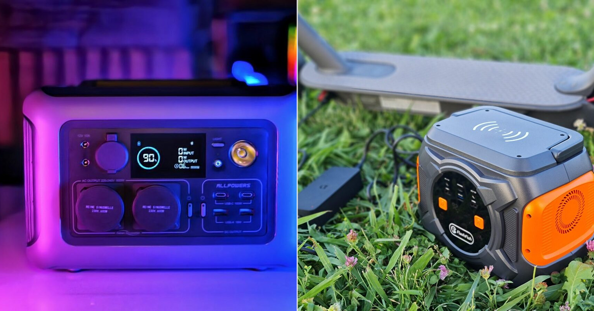

ALLPOWERS R600: La mejor opción si buscas potencia y versatilidad
Si estás en la búsqueda de una estación de energía, el ALLPOWERS R600 se lleva la palma gracias a su equilibrio entre potencia, capacidad y características útiles. Con una capacidad de batería de 299 Wh y una potencia nominal de 600 W, es ideal para alimentar dispositivos más exigentes, como electrodomésticos pequeños o herramientas eléctricas. Además, su química de batería LiFePO4 le otorga una vida útil impresionante de hasta 3500 ciclos, lo que significa que podrás usarla durante años sin preocuparte por la degradación rápida de la batería.
Sin embargo, no todo es perfecto. Su precio de 299 € puede ser un poco elevado si solo necesitas algo para cargar dispositivos pequeños. Además, aunque tiene una buena cantidad de puertos, la salida de 18 W en los USB-A es bastante limitada comparada con otros modelos. Aun así, la conectividad Bluetooth y la aplicación móvil son un plus que facilita su uso y monitoreo.
Por otro lado, el FlashFish A301 es una opción más económica a 120 €, pero eso se traduce en menos potencia y características. Su potencia nominal de 320 W y su capacidad de batería de 292 Wh son suficientes para cargar dispositivos móviles y algunos gadgets, pero no esperes alimentar nada más exigente. Además, la ausencia de una pantalla de información puede ser un inconveniente si te gusta tener un control visual sobre el estado de la batería. Sin embargo, su onda sinusoidal pura es un punto a favor, ya que es más segura para dispositivos sensibles.
Para quién es cada uno
  • ALLPOWERS R600: Ideal para usuarios exigentes que necesitan potencia y versatilidad, como campistas o profesionales que requieren energía para herramientas eléctricas.
  • FlashFish A301: Perfecto para quienes tienen un presupuesto ajustado y solo necesitan cargar dispositivos móviles o pequeños gadgets durante viajes cortos.
  • Principiantes: El FlashFish A301 es más sencillo de usar y menos intimidante para quienes no tienen experiencia previa con estaciones de energía.
  • Viajeros frecuentes: El ALLPOWERS R600 es más robusto y ofrece más opciones de carga, lo que lo hace más adecuado para viajes prolongados donde se necesita más energía.
