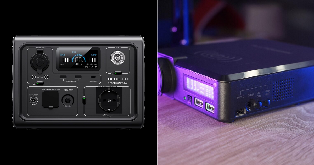

Elige Bluetti EB3A si buscas potencia y versatilidad, pero ALLPOWERS S200 es ideal para presupuestos ajustados.
La Bluetti EB3A se lleva la palma en esta comparativa, y no es solo por su puntuación. Con una capacidad de batería de 268.8 Wh y una potencia nominal de 600 W, es una estación de energía que puede alimentar dispositivos más exigentes, como pequeños electrodomésticos o herramientas eléctricas. Además, su química de batería LiFePO4 le otorga una vida útil impresionante de 2500 ciclos, lo que significa que puedes confiar en ella a largo plazo. La inclusión de múltiples puertos, incluyendo USB-C con 100 W, la convierte en una opción muy versátil para cargar varios dispositivos simultáneamente. Sin embargo, su precio de 269 € puede ser un obstáculo para algunos, especialmente si solo necesitas algo para cargas ligeras.
Por otro lado, el ALLPOWERS S200 es una opción más económica, con un precio de 110 €. Aunque su capacidad de 154 Wh y potencia nominal de 200 W son bastante limitadas, puede ser suficiente para cargar dispositivos pequeños como teléfonos o tabletas. Su peso ligero de 1.36 kg lo hace muy portátil, ideal para acampadas o salidas cortas. Sin embargo, carece de características como la función UPS, carga inalámbrica y una comunidad activa que respalde el producto. Esto puede ser un inconveniente si buscas soporte o actualizaciones. En términos de usabilidad, la Bluetti es más completa, pero el S200 es más sencillo y directo, lo que puede ser atractivo para principiantes.
Para quién es cada uno
  • Presupuesto ajustado: ALLPOWERS S200. Es asequible y suficiente para cargas ligeras.
  • Principiante: ALLPOWERS S200. Su simplicidad lo hace fácil de usar sin complicaciones.
  • Usuario exigente: Bluetti EB3A. Ideal para quienes necesitan potencia y versatilidad en sus cargas.
  • Viajes y acampadas: ALLPOWERS S200. Su ligereza y tamaño compacto son perfectos para llevar en la mochila.
