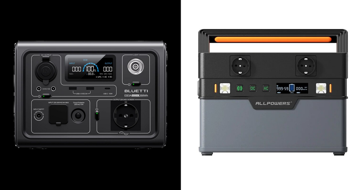

Especificaciones y precios: ALLPOWERS S700 vs Bluetti EB3A

Análisis y veredicto
Elige el Bluetti EB3A si buscas un equilibrio entre precio y rendimiento.
Al comparar el Bluetti EB3A y el ALLPOWERS S700, el primero se lleva la palma por su relación calidad-precio. Con un precio de 269 €, el EB3A ofrece una capacidad de 268.8 Wh, que es suficiente para cargar dispositivos como laptops, teléfonos y pequeños electrodomésticos durante un fin de semana de camping. Su química de batería LiFePO4 no solo proporciona una vida útil de 2500 ciclos, sino que también es más segura y estable que la Li-ion del S700, que solo ofrece 1000 ciclos. Esto significa que, a largo plazo, el Bluetti es una inversión más sólida.
Sin embargo, el ALLPOWERS S700 tiene su atractivo, especialmente si necesitas más potencia. Con 606 Wh y una potencia nominal de 700 W, es ideal para quienes requieren cargar varios dispositivos simultáneamente o usar aparatos más exigentes. Pero su precio de 479 € puede ser un obstáculo, y su menor vida útil de batería puede hacer que no sea la mejor opción a largo plazo. Además, aunque ambos modelos tienen aplicaciones móviles y conectividad Bluetooth, la comunidad y el soporte del Bluetti son más robustos, lo que facilita encontrar soluciones a problemas comunes.
Para quién es cada uno
- Presupuesto ajustado: Bluetti EB3A. Su precio y durabilidad lo hacen perfecto para quienes no quieren gastar mucho.
- Principiante: Bluetti EB3A. Es fácil de usar y tiene una buena cantidad de puertos, ideal para quienes recién comienzan en el mundo de las estaciones de energía.
- Exigente: ALLPOWERS S700. Si necesitas más capacidad y potencia, este modelo es adecuado, aunque a un precio más alto.
- Viajeros frecuentes: Bluetti EB3A. Su peso ligero y tamaño compacto lo hacen ideal para llevar en viajes.
