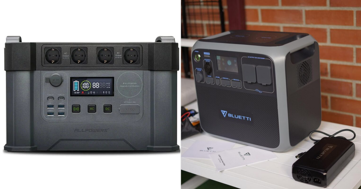

Especificaciones y precios: ALLPOWERS S2000 vs Bluetti AC200P

Análisis y veredicto
El ALLPOWERS S2000 es la mejor opción si buscas potencia y versatilidad a un precio razonable.
Al comparar el ALLPOWERS S2000 y el Bluetti AC200P, el primero se lleva la delantera en varios aspectos clave. Con una capacidad de batería de 1451 Wh y una potencia nominal de 2400 W, el S2000 es ideal para quienes necesitan energía para múltiples dispositivos. Además, su peso de 14.5 kg lo hace más manejable que el AC200P, que pesa 27.5 kg. Esto es un punto a favor si planeas transportarlo con frecuencia. La conectividad Bluetooth y WiFi del S2000 también facilita el monitoreo y control desde tu móvil, algo que el Bluetti no ofrece.
Sin embargo, el Bluetti AC200P tiene su propio atractivo. Su batería LiFePO4 ofrece una vida útil de 3500 ciclos, lo que significa que durará más tiempo antes de que necesites reemplazarla. Además, su salida de onda sinusoidal pura es más adecuada para dispositivos sensibles, aunque esto puede no ser un problema para la mayoría de los usuarios. El AC200P también cuenta con más puertos de salida, incluyendo dos salidas CC barril y carga inalámbrica, lo que puede ser útil para quienes tienen varios dispositivos que cargar simultáneamente.
Para quién es cada uno
- Presupuesto ajustado: ALLPOWERS S2000. Con un precio de 849 €, es más accesible y ofrece una buena relación calidad-precio.
- Principiante: ALLPOWERS S2000. Su facilidad de uso y conectividad hacen que sea ideal para quienes no tienen experiencia previa con estaciones de energía.
- Exigente: Bluetti AC200P. Si necesitas una batería que dure más y no te importa el peso, este modelo es perfecto para un uso intensivo y prolongado.
- Viajes frecuentes: ALLPOWERS S2000. Su menor peso y tamaño lo hacen más adecuado para quienes necesitan llevarlo a diferentes lugares.
