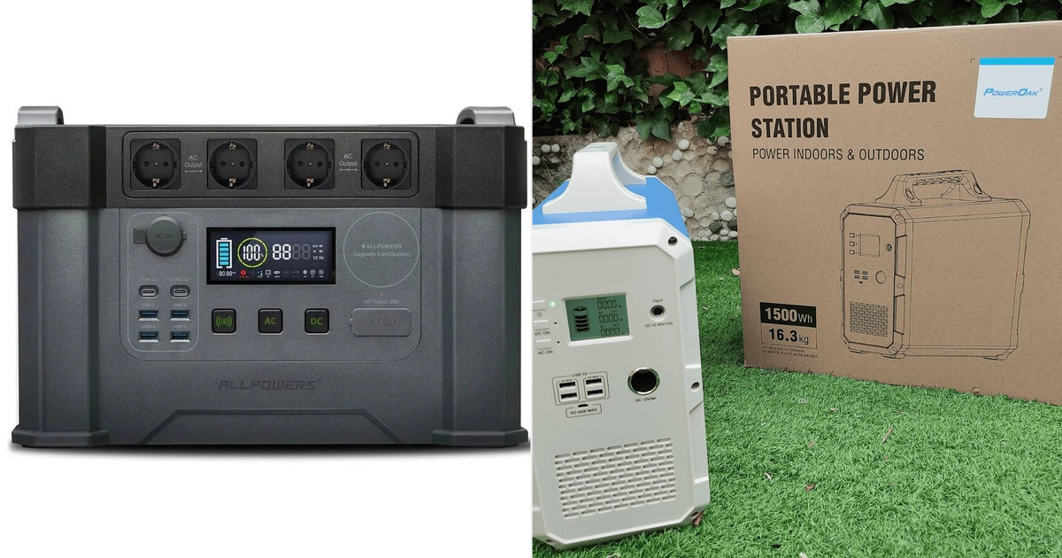

El ALLPOWERS S2000 es la mejor opción si buscas potencia y versatilidad, pero el Bluetti EB150 es ideal para quienes priorizan la simplicidad y un precio más bajo.
El ALLPOWERS S2000 se lleva la palma en esta comparativa gracias a su capacidad de batería de 1451 Wh y una potencia nominal de 2400 W, lo que lo hace perfecto para alimentar dispositivos más exigentes, como herramientas eléctricas o electrodomésticos. Además, su capacidad de carga solar de 650 W es un gran plus para quienes buscan una solución más ecológica. Sin embargo, su precio de 849 € puede ser un obstáculo para algunos, y su peso de 14.5 kg lo hace menos portátil que otros modelos. En cuanto a la usabilidad, cuenta con conectividad Bluetooth y WiFi, lo que permite un control más fácil a través de su aplicación móvil, algo que muchos usuarios valoran.
Por otro lado, el Bluetti EB150, aunque tiene una capacidad de batería ligeramente inferior (1500 Wh) y una potencia nominal de solo 1000 W, ofrece una onda sinusoidal pura, lo que es mejor para dispositivos sensibles. Su precio de 799 € lo hace más accesible, y su garantía de 36 meses es un punto a favor en términos de confianza en la marca. Sin embargo, carece de conectividad avanzada, lo que puede ser un inconveniente para quienes buscan un control más moderno. La comunidad de usuarios de Bluetti es bastante activa, lo que significa que puedes encontrar soporte y consejos fácilmente, algo que no siempre es el caso con ALLPOWERS.
Para quién es cada uno
- Presupuesto ajustado: Bluetti EB150. Su precio más bajo y buena capacidad lo hacen ideal para quienes no quieren gastar mucho.
- Principiante: Bluetti EB150. Su simplicidad y facilidad de uso son perfectas para quienes están empezando en el mundo de las estaciones de energía.
- Exigente: ALLPOWERS S2000. Si necesitas potencia y versatilidad, este modelo es el que debes elegir, a pesar de su mayor precio.
- Ecologista: ALLPOWERS S2000. Su capacidad de carga solar superior es ideal para quienes buscan una opción más sostenible.
