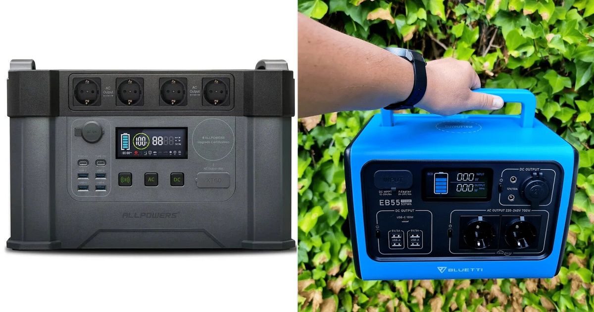

  • Mejor para potencia: ALLPOWERS S2000 — Su potencia nominal de 2400 W permite conectar dispositivos más exigentes sin problemas.
  • Mejor para portabilidad: Bluetti EB55 — Su peso de solo 6.5 kg lo hace mucho más fácil de transportar.
  • Mejor para presupuesto ajustado: Bluetti EB55 — Es el más asequible de la comparativa, ideal si buscas calidad sin gastar demasiado.
  • Mejor para versatilidad de salidas: ALLPOWERS S2000 — Ofrece más tomas CA y puertos USB, facilitando la carga de múltiples dispositivos a la vez.
  • Mejor para tecnología de batería: Bluetti EB55 — Utiliza LiFePO4, que es más seguro y tiene una vida útil prolongada.
Veredicto
Si buscas un generador solar potente y versátil, el ALLPOWERS S2000 es la opción más adecuada. Su capacidad para manejar dispositivos que requieren más energía, junto con múltiples salidas, lo convierte en un aliado perfecto para acampadas o situaciones de emergencia. Sin embargo, su peso y precio pueden ser un obstáculo para algunos usuarios que no necesiten tanta capacidad.
Por otro lado, el Bluetti EB55, aunque es menos potente, ofrece un equilibrio excelente entre tamaño y rendimiento, siendo ideal para aquellos que necesitan algo más ligero y manejable. Además, su batería LiFePO4 es una ventaja en términos de seguridad y durabilidad. Por tanto, si tu uso es más ocasional o si priorizas la portabilidad, el EB55 podría ser la mejor elección.
Diferencias clave
Potencia nominal y capacidad de batería
La diferencia en potencia nominal es notable. El ALLPOWERS S2000 ofrece 2400 W, permitiendo conectar electrodomésticos y dispositivos que requieren más energía, como herramientas eléctricas o electrodomésticos. En comparación, el Bluetti EB55 tiene una potencia nominal de 700 W, suficiente para cargar dispositivos personales, pero no para equipos más exigentes. Esto significa que si planeas usarlo para una variedad de aplicaciones exigentes, el S2000 se queda con la ventaja.
Portabilidad y peso
El Bluetti EB55 es significativamente más ligero, pesando solo 6.5 kg frente a los 14.5 kg del ALLPOWERS S2000. Esto puede ser un factor decisivo si planeas mover el generador con frecuencia, ya que el EB55 es mucho más fácil de transportar. Un peso más ligero también puede ser crucial si necesitas llevarlo en senderismo o viajes largos.
Tipo de onda y compatibilidad de dispositivos
El Bluetti EB55 utiliza una onda sinusoidal pura, lo que lo hace compatible con una gama más amplia de dispositivos electrónicos sensibles, como laptops y equipos médicos. En contraste, el ALLPOWERS S2000 utiliza una onda modificada, que podría no ser adecuada para todos los dispositivos. Esto es un aspecto importante a considerar si planeas cargar dispositivos delicados o sofisticados.
Conectividad y características adicionales
El ALLPOWERS S2000 incluye conectividad mediante Bluetooth y WiFi, además de una aplicación móvil, lo que permite un control más fácil y seguimiento del estado de la batería. Sin embargo, el Bluetti EB55 no ofrece conectividad, pero incluye una luz de emergencia, que puede ser útil en situaciones de apagón. Así, si la conectividad y la gestión inteligente son prioritaras para ti, el S2000 es el que debes considerar.
¿Cuál elegir según tu caso?
  • Para uso intensivo de energía: ALLPOWERS S2000 — Ideal para quienes necesitan alimentar dispositivos grandes.
  • Para acampadas y viajes: Bluetti EB55 — Su ligereza y facilidad de transporte lo hacen perfecto para llevar.
  • Para presupuesto limitado: Bluetti EB55 — Ofrece buena calidad sin romper el banco.
  • Para usuarios de dispositivos sensibles: Bluetti EB55 — La onda sinusoidal pura asegura una carga segura para equipos delicados.
  • Para quienes buscan modernidad en control: ALLPOWERS S2000 — Con su app y conectividad, es más fácil de manejar.
El ALLPOWERS S2000, aunque potente, tiene un peso que puede resultar incómodo para su transporte. Además, su onda modificada puede limitar la compatibilidad con ciertos dispositivos. En cuanto al Bluetti EB55, aunque es muy manejable y seguro, su potencia podría no ser suficiente para todos los usuarios. Algunos también han comentado la falta de conectividad, que puede ser una desventaja si buscas un control más avanzado. Por último, la comunidad de soporte y la disponibilidad de repuestos son factores a tener en cuenta, ya que el Bluetti EB55 ha sido en el mercado durante más tiempo, lo que podría implicar una mejor experiencia de usuario y más recursos disponibles en línea.
