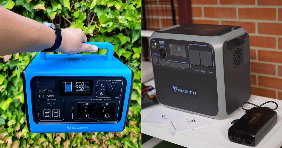

Análisis y veredicto
Elige el Bluetti AC200P si buscas potencia y capacidad, pero el EB55 es ideal para quienes priorizan la portabilidad y el precio.
Al comparar el Bluetti AC200P y el EB55, la diferencia más notable es la capacidad de batería y la potencia. El AC200P, con 2000 Wh, es un monstruo para quienes necesitan energía para múltiples dispositivos durante un tiempo prolongado, ideal para acampadas largas o emergencias en casa. Su potencia nominal de 2000 W y pico de 4800 W lo hacen apto para casi cualquier aparato, desde electrodomésticos hasta herramientas eléctricas. Sin embargo, su peso de 27.5 kg puede ser un inconveniente si buscas algo fácil de transportar.
Por otro lado, el EB55, aunque tiene una capacidad de 537 Wh y una potencia nominal de 700 W, es mucho más ligero (6.5 kg) y compacto. Esto lo convierte en una opción más práctica para quienes solo necesitan cargar dispositivos pequeños o realizar actividades al aire libre ocasionales. Además, su puerto USB-C de 100 W es un gran plus para cargar laptops rápidamente. Sin embargo, su menor capacidad y potencia pueden ser limitantes si planeas usarlo para algo más exigente.
Para quién es cada uno
- Presupuesto ajustado: Bluetti EB55. Con un precio de 599 €, es una opción accesible para quienes no necesitan mucha capacidad.
- Principiante: Bluetti EB55. Su simplicidad y ligereza lo hacen perfecto para quienes se inician en el uso de estaciones de energía.
- Exigente: Bluetti AC200P. Ideal para quienes requieren alta capacidad y potencia, aunque a un precio más elevado de 1.279 €.
- Aventurero frecuente: Bluetti EB55. Su portabilidad y peso ligero son perfectos para llevar en excursiones o viajes cortos.
