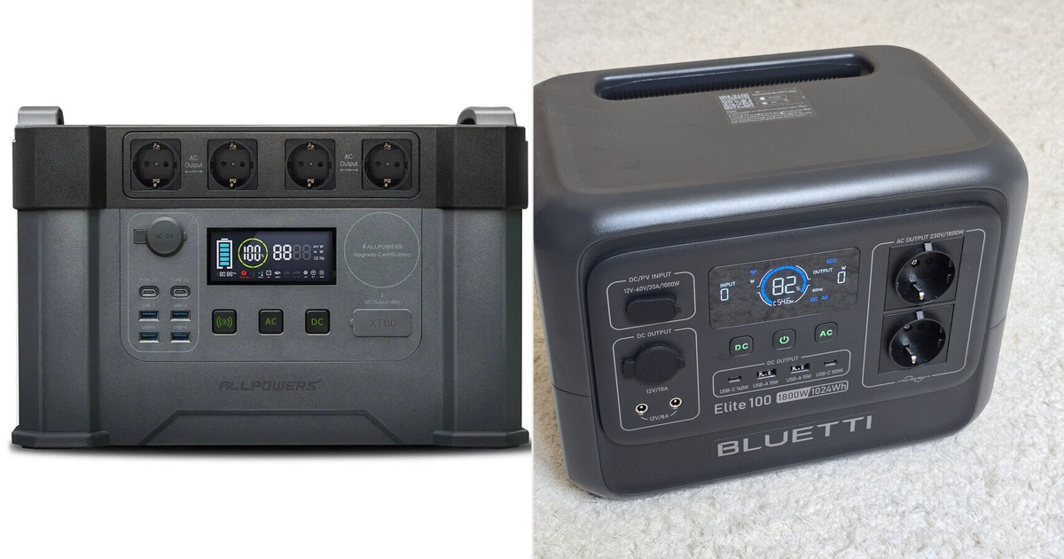

Especificaciones y precios: ALLPOWERS S2000 vs Bluetti Elite 100 V2
| Característica |
🏆 Ganador
| Oferta | 199,99€ Amazon ↗ | 469,00€ ebay ↗ |

Análisis y veredicto
Resumen rápido
- Mejor para portabilidad: Bluetti Elite 100 V2 — Su peso de 11.5 kg lo hace más fácil de transportar.
- Mejor para potencia: ALLPOWERS S2000 — Con 2400W de potencia nominal, es ideal para dispositivos más exigentes.
- Mejor para vida útil de la batería: Bluetti Elite 100 V2 — Con 4000 ciclos, su batería dura más tiempo.
- Mejor para características de carga: Bluetti Elite 100 V2 — Su capacidad de entrada solar de 1000W permite una recarga más rápida.
- Mejor para conectividad: ALLPOWERS S2000 — Ofrece más puertos USB, facilitando la carga de varios dispositivos a la vez.
Veredicto
Si buscas una estación de energía que combine portabilidad, buena vida útil y una excelente relación calidad-precio, la Bluetti Elite 100 V2 es la opción indicada. Su capacidad de 1800W es suficiente para la mayoría de los dispositivos, y su batería de 4000 ciclos la convierte en una inversión a largo plazo. Además, su diseño compacto y ligero la hace ideal para llevar en viajes o acampadas.
Por otro lado, si tu prioridad es la potencia y necesitas conectar varios dispositivos al mismo tiempo, el ALLPOWERS S2000 es más adecuado. Su capacidad de 2400W y cuatro tomas de corriente son ventajas claras, aunque su peso y el tipo de onda modificada pueden ser inconvenientes para algunos usuarios. En general, la elección depende de tus necesidades específicas y del uso que planees darle.
