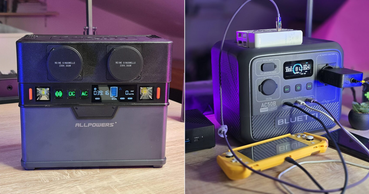

Análisis y veredicto
Actualizado en agosto de 2026
Elige el Bluetti AC50B si buscas potencia y versatilidad, pero el ALLPOWERS S300 es ideal para quienes priorizan el precio y la simplicidad.
El Bluetti AC50B se lleva la palma en esta comparativa gracias a su mayor capacidad de batería (448 Wh frente a 288 Wh del ALLPOWERS S300) y su potencia nominal de 700 W, lo que lo hace más adecuado para alimentar dispositivos más exigentes. Además, su química de batería LiFePO4 le otorga una vida útil de hasta 3000 ciclos, lo que significa que, a largo plazo, es una inversión más sólida. La posibilidad de cargarlo a través de paneles solares con una entrada máxima de 200 W también es un gran plus para quienes buscan una solución sostenible.
Sin embargo, el AC50B tiene un precio más elevado (399 €) y su peso de 6.7 kg puede ser un inconveniente si buscas algo más portátil. En comparación, el ALLPOWERS S300 es más ligero (3.41 kg) y mucho más asequible (220 €), lo que lo convierte en una opción atractiva para quienes no necesitan tanta potencia. Aunque su capacidad de batería y potencia son menores, cuenta con más puertos USB-A (4) y una salida USB-C de 100 W, lo que puede ser útil para cargar varios dispositivos al mismo tiempo.
En términos de usabilidad, ambos modelos son bastante accesibles, pero el S300 podría ser más atractivo para principiantes gracias a su simplicidad. Sin embargo, la comunidad y el soporte del Bluetti son más robustos, lo que puede ser un factor importante si planeas usarlo intensivamente o necesitas asistencia técnica. La aplicación móvil está presente en ambos, pero el S300 también ofrece conectividad WiFi, lo que puede ser un punto a favor para algunos usuarios.
Para quién es cada uno
  • Presupuesto ajustado: ALLPOWERS S300, por su precio más bajo y suficiente capacidad para uso ocasional.
  • Principiante: ALLPOWERS S300, fácil de usar y ligero, ideal para quienes no quieren complicarse.
  • Usuario exigente: Bluetti AC50B, por su mayor capacidad y potencia, perfecto para quienes necesitan alimentar dispositivos más grandes o múltiples a la vez.
  • Campista o viajero: ALLPOWERS S300, por su ligereza y portabilidad, ideal para llevar en excursiones.
