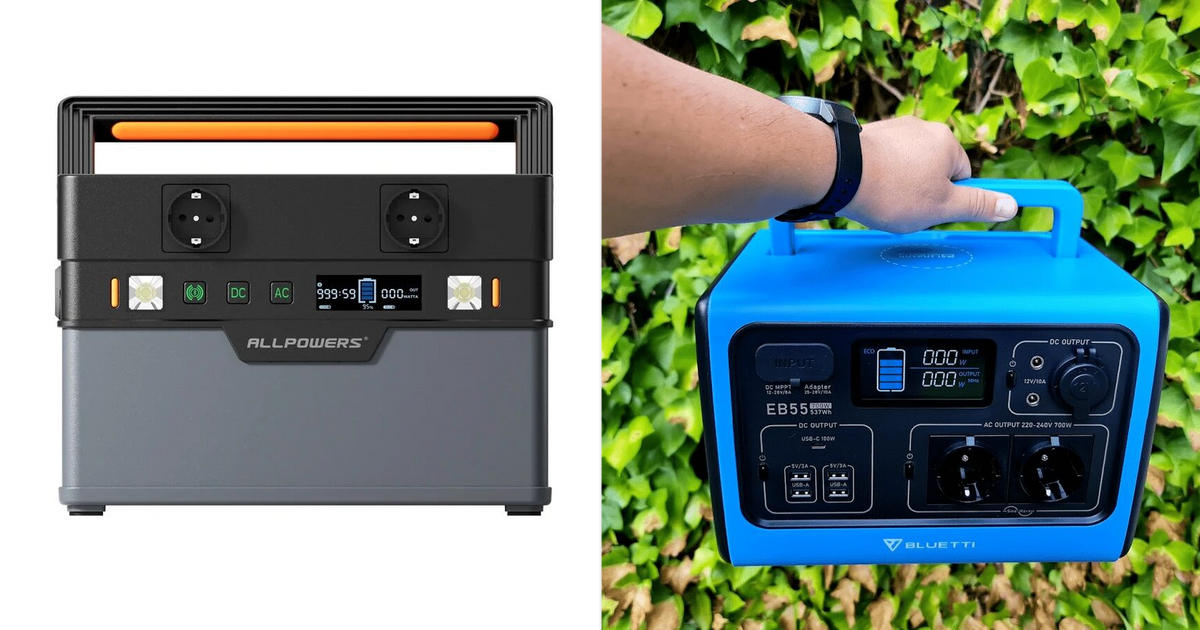

Análisis y veredicto
El ALLPOWERS S700 es la mejor opción por su equilibrio entre precio y rendimiento.
Al comparar el ALLPOWERS S700 y el Bluetti EB55, el primero se lleva la palma gracias a su mejor relación calidad-precio. Aunque ambos tienen una potencia nominal de 700 W, el S700 ofrece una capacidad de batería superior de 606 Wh frente a los 537 Wh del EB55. Esto significa que podrás alimentar tus dispositivos durante más tiempo antes de necesitar una recarga. Además, el S700 tiene un precio más atractivo de 479 €, mientras que el EB55 se sitúa en 599 €, lo que lo hace menos accesible para muchos usuarios.
Sin embargo, el Bluetti EB55 tiene su propio atractivo: su batería LiFePO4 tiene una vida útil de 2500 ciclos, lo que es significativamente más que los 1000 ciclos del S700. Esto puede ser un factor decisivo si planeas usar la estación de energía a largo plazo. A pesar de esto, el S700 cuenta con una aplicación móvil y conectividad Bluetooth, lo que facilita su uso y monitoreo, algo que el EB55 no ofrece. En términos de usabilidad, el S700 es más amigable para aquellos que no son tan técnicos, mientras que el EB55 puede requerir un poco más de conocimiento para aprovechar al máximo sus características.
Para quién es cada uno
- Presupuesto ajustado: ALLPOWERS S700. Ofrece más capacidad y características a un mejor precio.
- Principiante: ALLPOWERS S700. Su aplicación móvil y conectividad Bluetooth lo hacen más fácil de usar.
- Exigente: Bluetti EB55. Si buscas durabilidad y no te importa pagar más, su batería de larga vida es un gran plus.
- Campista ocasional: ALLPOWERS S700. Su peso ligero y capacidad son ideales para viajes cortos.
