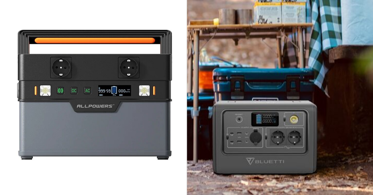

ALLPOWERS S700 vs Bluetti EB70: cuál comprar
Comparativa de Estaciones de energía: especificaciones, precios y veredicto para saber cuál comprar.

Dimensiones y peso
? Ancho (mm) ↓ mejor 263 mm 216 mm ✓
? Profundidad (mm) ↓ mejor 140 mm ✓ 320 mm
? Alto (mm) ↓ mejor 180 mm ✓ 221 mm
? Peso (kg) ↓ mejor 5.4 kg ✓ 9.7 kg
Batería y vida útil
? Capacidad de batería (Wh) ↑ mejor 606 Wh 716 Wh ✓
? Química de batería mejor opción Li-ion LiFePO4 ✓
? Vida Útil (Ciclos) (Ciclos) ↑ mejor 1000 Ciclos 2500 Ciclos ✓
Inversor y Salidas CA
? Potencia Nominal CA (W) ↑ mejor 700 W 1000 W ✓
? Potencia Pico CA (W) ↑ mejor 1400 W ✓ —
? Tipo de Onda mejor opción Sinusoidal Pura ✓ —
? Tomas CA (Schuko) ↑ mejor 2 ✓ 2 ✓
? Voltaje de Salida CA (V) ↑ mejor 230 V ✓ 220 V
Salidas CC y Carga Inalámbrica
? Puertos USB-A ↑ mejor 3 ✓ 2
? Potencia Máx. USB-A (W) ↑ mejor 15 W ✓ 15 W ✓
? Puertos USB-C ↑ mejor 1 2 ✓
? Potencia Máx. USB-C (W) ↑ mejor 60 W 100 W ✓
? Salida Mechero 12V ↑ mejor Sí ✓ Sí ✓
? Salidas CC Barril (5521) ↑ mejor 2 ✓ 2 ✓
? Amperaje Salida CC (A) ↑ mejor 10 A ✓ 10 A ✓
? Carga Inalámbrica (W) ↑ mejor — 15 W ✓
Entradas y Tiempos de Carga
? Potencia Máx. Entrada CA (W) ↑ mejor 100 W 200 W ✓
? Transformador Integrado ↑ mejor — —
? Potencia Máx. Entrada Solar (W) ↑ mejor 100 W 200 W ✓
? Rango Voc Solar (V) 12.7-24V 12-28
? Controlador Solar mejor opción MPPT ✓ MPPT ✓
? Entrada Máxima Combinada (W) ↑ mejor 100 W 200 W ✓
? Tiempo Recarga CA (Horas) ↓ mejor — 4 Horas ✓
? Tiempo Recarga Solar Máx. (Horas) ↓ mejor — 8 Horas ✓

  • Mejor para mayor capacidad: Bluetti EB70 — Ofrece 716Wh, ideal para cargas más extensas.
  • Mejor para portabilidad: ALLPOWERS S700 — Con un peso de 5.4 kg, es más ligero y fácil de transportar.
  • Mejor para uso versátil: ALLPOWERS S700 — Potencia pico de 1400W, ideal para dispositivos exigentes.
  • Mejor relación calidad-precio: ALLPOWERS S700 — Aunque es más barato, ofrece buena capacidad y características.
  • Mejor para recarga rápida: Bluetti EB70 — Se recarga completamente en 4 horas por CA, superior al tiempo del S700.
Veredicto
Tanto el Bluetti EB70 como el ALLPOWERS S700 son estaciones de energía que cubren diferentes necesidades. La Bluetti EB70 es la opción más robusta, ideal para quienes buscan una gran capacidad y potencia. Sin embargo, su peso y precio la hacen menos atractiva para quienes buscan algo portátil y asequible. En cambio, el ALLPOWERS S700, aunque tiene una menor capacidad, es más ligero y tiene un precio más accesible, lo que lo convierte en una excelente opción para quienes priorizan la portabilidad y el costo. Además, el S700 cuenta con conectividad Bluetooth y una app móvil, lo que facilita su manejo y seguimiento. Por lo tanto, si necesitas una estación para acampar o llevar en viajes, el S700 es el camino a seguir. Si tu prioridad es la capacidad y la potencia, elige la Bluetti EB70, aunque debes estar dispuesto a lidiar con su peso y costo más elevado.
Diferencias clave
Capacidad y potencia
La Bluetti EB70 tiene una capacidad de 716Wh y una potencia nominal de 1000W, lo que la hace adecuada para cargas más intensivas. En comparación, el ALLPOWERS S700, con 606Wh y 700W de potencia, puede quedarse corto si planeas usar dispositivos que demanden más energía. Esto es crucial si planeas cargar varios dispositivos o aparatos que requieren mucha energía, como refrigeradores o herramientas eléctricas.
Portabilidad
Si la portabilidad es un factor importante para ti, el ALLPOWERS S700 es claramente la mejor opción. Con un peso de 5.4 kg, es significativamente más ligero que los 9.7 kg de la Bluetti EB70, lo que facilita su transporte. Esto puede ser un factor decisivo si planeas llevar la estación de energía a acampadas o excursiones.
Conectividad y facilidad de uso
El ALLPOWERS S700 incluye conectividad Bluetooth y una aplicación móvil, lo que permite monitorear el rendimiento de la batería y la carga de manera más intuitiva. Esta característica es especialmente útil para los usuarios que buscan un control más detallado y conveniente de su estación de energía. Por otro lado, la Bluetti EB70 carece de estas funciones, lo que podría ser un inconveniente si valoras el seguimiento digital.
Recarga y tiempo de carga
La Bluetti EB70 se destaca en el tiempo de recarga, completándose en 4 horas mediante CA, frente a las 8 horas que podría tardar con una recarga solar. Esto es un aspecto crucial si necesitas que la estación esté lista rápidamente para su uso. La ALLPOWERS S700, aunque tiene un tiempo de carga solar similar, su carga por CA es más lenta, lo que puede ser un problema en situaciones donde el tiempo es esencial.
¿Cuál elegir según tu caso?
  • Para camping y exteriores: ALLPOWERS S700 — Su ligereza y buen rendimiento para dispositivos básicos lo hacen ideal para estas actividades.
  • Para uso prolongado en casa: Bluetti EB70 — Su alta capacidad permite cargar múltiples dispositivos durante más tiempo.
  • Para usuarios que valoran la tecnología: ALLPOWERS S700 — La conectividad Bluetooth y la app son un gran plus.
  • Para trabajos exigentes: Bluetti EB70 — La mayor potencia nominal es necesaria para herramientas o electrodomésticos de alto consumo.
  • Para viajes frecuentes: ALLPOWERS S700 — Su diseño liviano y compacto lo hace perfecto para llevar en la mochila.
Ambos productos tienen sus limitaciones. La Bluetti EB70, aunque potente, es pesada y puede ser un inconveniente para traslados frecuentes. Además, su falta de conectividad puede hacer que su uso sea menos intuitivo en comparación con la ALLPOWERS S700. Por otro lado, el ALLPOWERS S700, aunque más asequible, tiene una menor capacidad y potencia, lo que puede limitar su uso en situaciones que requieren más energía. Los usuarios han informado que la calidad de los cables de carga puede ser un punto débil en ambos modelos, por lo que es recomendable tener cables de repuesto a mano.
