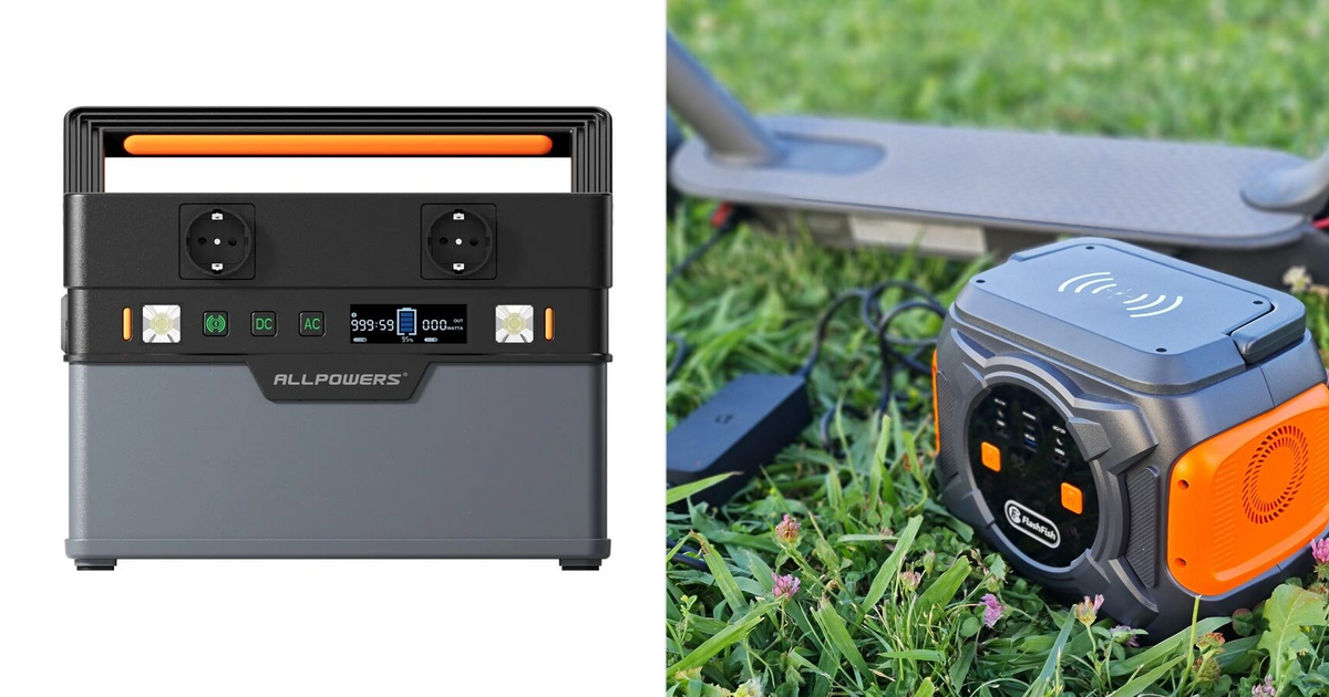

Análisis y veredicto
Actualizado en agosto de 2026
El ALLPOWERS S700 es la mejor opción si buscas potencia y versatilidad, pero el FlashFish A301 es ideal para quienes tienen un presupuesto ajustado.
El ALLPOWERS S700 se lleva la palma en esta comparativa gracias a su capacidad de batería de 606 Wh y su potencia nominal de 700 W, lo que lo convierte en un compañero robusto para acampar o incluso para emergencias en casa. Su capacidad para manejar múltiples dispositivos a la vez, gracias a sus dos tomas de CA y varios puertos USB, lo hace muy versátil. Además, la conectividad Bluetooth y la aplicación móvil son un plus que facilita el monitoreo y control de la estación. Sin embargo, su precio de 479 € puede ser un obstáculo para muchos, y aunque la marca tiene una buena reputación, la comunidad de usuarios no es tan amplia como la de otras marcas más establecidas.
Por otro lado, el FlashFish A301, con un precio de solo 120 €, es una opción mucho más accesible. Aunque su capacidad de 292 Wh y potencia de 320 W son inferiores, sigue siendo suficiente para cargar dispositivos pequeños y es ideal para escapadas cortas o uso ocasional. La carga inalámbrica de 10 W es un detalle interesante, aunque su falta de pantalla puede ser un inconveniente para quienes prefieren tener información visual sobre el estado de la batería. La comunidad de usuarios es más limitada, pero su simplicidad lo hace fácil de usar, incluso para principiantes.
