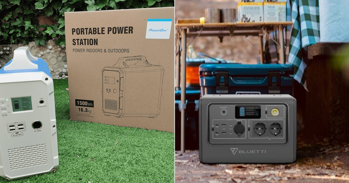

Elige el Bluetti EB70 si buscas portabilidad y un buen rendimiento, pero el EB150 es mejor para quienes necesitan más capacidad.
Al comparar el Bluetti EB70 y el EB150, la primera impresión es que el EB70 es más ligero y compacto, lo que lo hace ideal para quienes necesitan una estación de energía portátil. Con un peso de 9.7 kg, es fácil de transportar y su capacidad de 716 Wh es suficiente para cargar dispositivos como laptops, teléfonos y pequeños electrodomésticos durante un fin de semana de camping. Además, su tiempo de recarga de 4 horas por CA y 8 horas por solar es bastante razonable. Sin embargo, su menor capacidad puede ser un inconveniente si planeas usarlo para cargas más intensivas o prolongadas.
Por otro lado, el Bluetti EB150, aunque más pesado (17.2 kg) y más caro (799 €), ofrece una capacidad de 1500 Wh, lo que significa que puedes alimentar más dispositivos durante más tiempo. Su potencia de entrada solar máxima de 500 W también es un gran plus si planeas usarlo en exteriores, ya que puedes recargarlo más rápidamente. Sin embargo, su química de batería es Li-ion, que generalmente tiene una vida útil más corta en comparación con el LiFePO4 del EB70, aunque ambos tienen una vida útil de 2500 ciclos. Además, el EB150 tiene más puertos USB, lo que puede ser útil si necesitas cargar varios dispositivos a la vez.
Para quién es cada uno
- Presupuesto ajustado: Bluetti EB70. Con un precio de 549 €, es más accesible y suficiente para uso ocasional.
- Principiante: Bluetti EB70. Su simplicidad y menor peso lo hacen ideal para quienes no tienen experiencia previa con estaciones de energía.
- Exigente: Bluetti EB150. Si necesitas más capacidad y potencia, este modelo es el indicado, aunque a un precio más alto.
- Aventurero: Bluetti EB150. Su mayor capacidad y opciones de carga solar lo hacen perfecto para viajes prolongados donde la energía es crucial.
