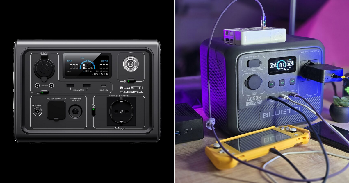

Dimensiones y peso
? Ancho (mm) ↓ mejor 200 mm 180 mm
? Profundidad (mm) ↓ mejor 220 mm 255 mm
? Alto (mm) ↓ mejor 280 mm 183 mm
? Peso (kg) ↓ mejor 6.7 kg 4.6 kg
Batería y vida útil
? Capacidad de batería (Wh) ↑ mejor 448 Wh 268.8 Wh
? Química de batería mejor opción LiFePO4 LiFePO4
? Vida Útil (Ciclos) (Ciclos) ↑ mejor 3000 Ciclos 2500 Ciclos
Inversor y Salidas CA
? Potencia Nominal CA (W) ↑ mejor 700 W 600 W
? Potencia Pico CA (W) ↑ mejor 1000 W 1200 W
? Tipo de Onda mejor opción Sinusoidal Pura Sinusoidal Pura
? Tomas CA (Schuko) ↑ mejor 1 1
? Voltaje de Salida CA (V) ↑ mejor 230 V 220 V
Salidas CC y Carga Inalámbrica
? Puertos USB-A ↑ mejor 1 2
? Potencia Máx. USB-A (W) ↑ mejor 15 W 15 W
? Puertos USB-C ↑ mejor 2 1
? Potencia Máx. USB-C (W) ↑ mejor 65 W 100 W
? Salida Mechero 12V ↑ mejor
? Salidas CC Barril (5521) ↑ mejor 1 2
? Amperaje Salida CC (A) ↑ mejor 10 A 10 A
? Carga Inalámbrica (W) ↑ mejor 15 W
Entradas y Tiempos de Carga
? Potencia Máx. Entrada CA (W) ↑ mejor 580 W 350 W
? Transformador Integrado ↑ mejor
? Potencia Máx. Entrada Solar (W) ↑ mejor 200 W 200 W
? Rango Voc Solar (V) 12V-28V 12-28V
? Controlador Solar mejor opción MPPT MPPT
? Entrada Máxima Combinada (W) ↑ mejor 580 W 430 W
? Tiempo Recarga CA (Horas) ↓ mejor 1 Horas 1.8 Horas
? Tiempo Recarga Solar Máx. (Horas) ↓ mejor 2.7 Horas 2 Horas
Funciones Avanzadas y Software
? Función UPS / SAI ↑ mejor
? Tiempo Conmutación UPS (ms) ↓ mejor 20 ms 20 ms
? Paso de Corriente (Pass-Through) ↑ mejor
? Aplicación Móvil ↑ mejor
? Conectividad mejor opción Bluetooth Bluetooth
? Modo Carga Silencioso ↑ mejor
Pantalla e Iluminación
? Pantalla de Información mejor opción LCD/LED LCD/LED
? Linterna / Luz Emergencia ↑ mejor
Datos Comerciales y Garantía
? Garantía (Meses) ↑ mejor 60 Meses 24 Meses
Score global
71
67
Análisis y veredicto
Actualizado en agosto de 2026
Elige el Bluetti AC50B si buscas potencia y durabilidad, pero el EB3A es ideal para quienes priorizan el precio y la portabilidad.
El Bluetti AC50B se lleva la palma en esta comparativa gracias a su mayor capacidad de batería (448 Wh frente a 268.8 Wh del EB3A) y su potencia nominal de 700 W, lo que lo hace más adecuado para alimentar dispositivos más exigentes. Además, su química de batería LiFePO4 le otorga una vida útil de 3000 ciclos, lo que significa que podrás usarlo durante mucho más tiempo sin perder rendimiento. Esto es un gran punto a favor si planeas usarlo frecuentemente o en situaciones críticas como acampadas prolongadas o emergencias.
Sin embargo, el AC50B tiene un precio más elevado (399 €) y es más pesado (6.7 kg), lo que puede ser un inconveniente si buscas algo más ligero y económico. Por otro lado, el Bluetti EB3A, aunque tiene menos capacidad y potencia, es más asequible (269 €) y más ligero (4.6 kg), lo que lo convierte en una opción atractiva para quienes no necesitan tanta energía y buscan algo fácil de transportar. Además, su puerto USB-C ofrece una potencia máxima de 100 W, ideal para cargar dispositivos modernos rápidamente.
