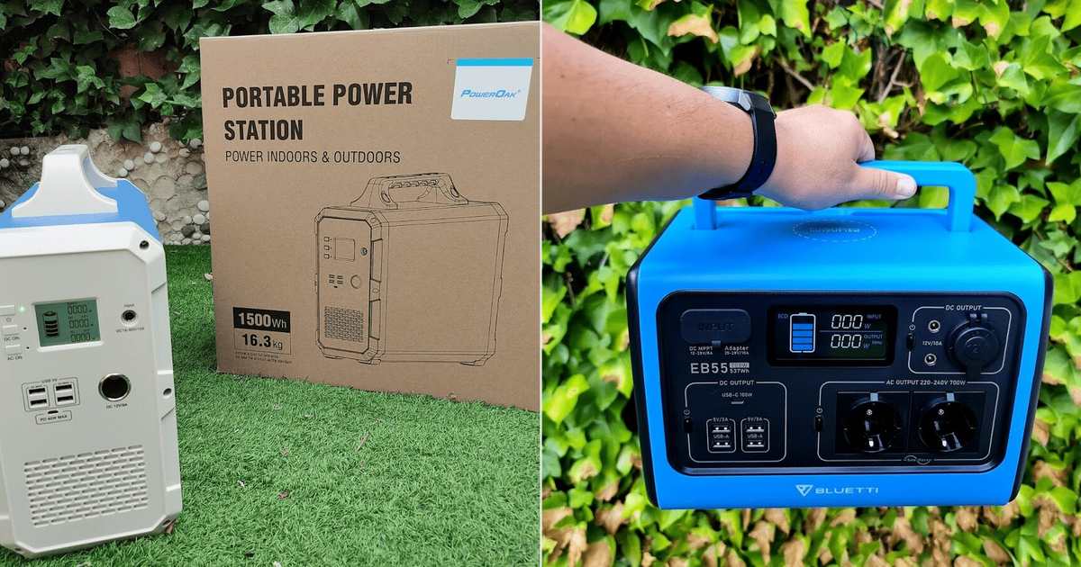

Elige el Bluetti EB150 si buscas potencia y capacidad, pero el EB55 es ideal para quienes priorizan la portabilidad.
Al comparar el Bluetti EB150 y el EB55, la diferencia más notable es la capacidad de batería. Con 1500 Wh, el EB150 es un monstruo para quienes necesitan energía para múltiples dispositivos durante un tiempo prolongado, como en acampadas o emergencias. Su potencia nominal de 1000 W también permite alimentar equipos más exigentes, lo que lo convierte en una opción sólida para quienes requieren un respaldo energético robusto. Sin embargo, su peso de 17.2 kg puede ser un inconveniente si planeas moverlo con frecuencia.
Por otro lado, el EB55, aunque tiene una capacidad de 537 Wh y una potencia nominal de 700 W, es mucho más ligero (6.5 kg) y compacto. Esto lo hace más manejable para actividades al aire libre o para quienes simplemente necesitan cargar dispositivos pequeños. Además, su puerto USB-C ofrece una potencia máxima de 100 W, lo que es excelente para cargar laptops rápidamente. Sin embargo, carece de pantalla, lo que puede dificultar el monitoreo de la carga y el estado de la batería, algo que el EB150 sí ofrece con su pantalla LCD/LED.
Para quién es cada uno
- Presupuesto ajustado: Bluetti EB55. Con un precio de 599 €, es más accesible y suficiente para cargas básicas.
- Principiante: Bluetti EB55. Su simplicidad y ligereza lo hacen ideal para quienes no tienen experiencia previa con estaciones de energía.
- Exigente: Bluetti EB150. Si necesitas energía para equipos más grandes o un uso prolongado, su capacidad y potencia son inigualables.
- Viajeros frecuentes: Bluetti EB55. Su tamaño compacto y peso ligero lo convierten en el compañero perfecto para aventuras al aire libre.
