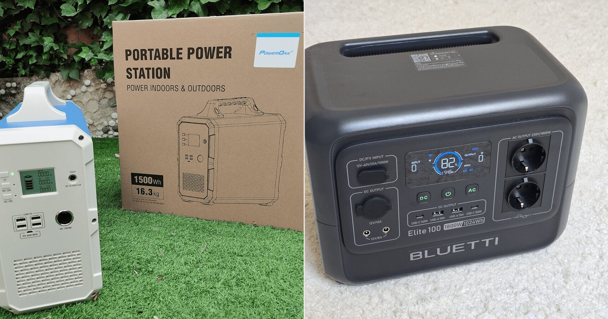

Elige el Bluetti Bluetti Elite 100 V2 si buscas potencia y versatilidad, pero el EB150 es ideal para quienes priorizan la capacidad de batería y un precio más bajo.
El Bluetti Elite 100 V2 se lleva la palma en esta comparativa gracias a su impresionante capacidad de 1024 Wh y una potencia nominal de 1800 W, lo que lo convierte en una opción robusta para quienes necesitan alimentar dispositivos más exigentes, como herramientas eléctricas o electrodomésticos. Además, su química de batería LiFePO4 le otorga una vida útil de 4000 ciclos, lo que significa que podrás usarlo durante años sin preocuparte por la degradación rápida de la batería. La conectividad Bluetooth y WiFi también es un plus, permitiendo un control más fácil y una monitorización en tiempo real a través de su aplicación móvil.
Sin embargo, su precio de 579 € puede ser un factor limitante para algunos, especialmente si consideramos que el Bluetti EB150, aunque con un score más bajo, ofrece una capacidad de 1500 Wh a un precio de 799 €. Esto puede parecer atractivo, pero hay que tener en cuenta que su potencia nominal es de solo 1000 W y su vida útil es de 2500 ciclos, lo que lo hace menos duradero. Además, la falta de conectividad y soporte de comunidad puede ser un inconveniente si buscas ayuda o actualizaciones. En términos de usabilidad, el EB150 es más sencillo, pero eso puede ser un arma de doble filo si buscas algo más avanzado.
Para quién es cada uno
- Presupuesto ajustado: Bluetti Elite 100 V2. Aunque es más caro, su durabilidad y potencia justifican la inversión a largo plazo.
- Principiante: Bluetti EB150. Su simplicidad y menor precio lo hacen ideal para quienes no quieren complicarse.
- Usuario exigente: Bluetti Elite 100 V2. Perfecto para quienes necesitan potencia y versatilidad, ideal para acampadas o emergencias.
- Viajeros frecuentes: Bluetti EB150. Su mayor capacidad de batería es útil para viajes largos, aunque con menos potencia.
