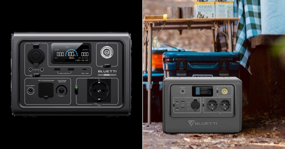

¿Bluetti EB3A o EB70? La elección clara para la mayoría es el EB3A por su equilibrio entre precio y funcionalidad.
El Bluetti EB3A se presenta como una opción más accesible y ligera, ideal para quienes buscan una estación de energía portátil sin complicaciones. Con un peso de solo 4.6 kg, es fácil de transportar y su capacidad de 268.8 Wh es suficiente para cargar dispositivos como laptops, teléfonos y pequeños electrodomésticos durante un fin de semana de camping. Además, su tiempo de recarga de 1.8 horas es bastante competitivo, lo que significa que no tendrás que esperar mucho para volver a usarlo. La conectividad Bluetooth y la aplicación móvil añaden un toque moderno, permitiendo un control más fácil y accesible.
Por otro lado, el Bluetti EB70, aunque tiene una capacidad de batería mucho mayor (716 Wh) y una potencia nominal de 1000 W, su precio de 549 € puede ser un obstáculo para muchos. Además, su peso de 9.7 kg lo hace menos portátil. Si bien es cierto que ofrece más puertos y una mayor potencia, la diferencia de precio y la usabilidad en situaciones cotidianas hacen que el EB3A sea más atractivo para el usuario promedio. La falta de conectividad en el EB70 también es un punto en contra, ya que limita la interacción con el dispositivo.
Para quién es cada uno
  • Presupuesto ajustado: Bluetti EB3A. Con un precio de 269 €, es ideal para quienes buscan calidad sin gastar demasiado.
  • Principiante: Bluetti EB3A. Su facilidad de uso y menor peso lo hacen perfecto para quienes no tienen experiencia previa con estaciones de energía.
  • Exigente: Bluetti EB70. Si necesitas más capacidad y potencia para equipos más grandes, este modelo es el indicado, aunque a un costo más alto.
  • Aventurero ocasional: Bluetti EB3A. Su portabilidad y rapidez de recarga lo convierten en la opción ideal para escapadas de fin de semana.
