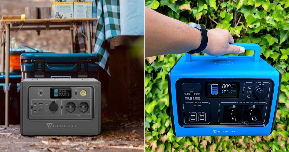

Elige el Bluetti EB70 si buscas potencia y capacidad, pero el EB55 es ideal para quienes priorizan la portabilidad.
Al comparar el Bluetti EB70 y el EB55, el primero se lleva la palma gracias a su mayor capacidad de batería (716 Wh frente a 537 Wh) y potencia nominal (1000 W frente a 700 W). Esto significa que el EB70 puede alimentar más dispositivos durante más tiempo, lo que es crucial si planeas usarlo para actividades al aire libre o en situaciones de emergencia. Además, su química de batería LiFePO4 asegura una vida útil prolongada de 2500 ciclos, lo que es un gran punto a favor para quienes buscan una inversión a largo plazo.
Sin embargo, el EB70 es más pesado (9.7 kg) y más caro (549 €) que el EB55 (599 €). Si bien el EB55 tiene menos capacidad, su peso de 6.5 kg lo hace más manejable, ideal para quienes necesitan algo ligero y fácil de transportar. Además, el EB55 cuenta con más puertos USB-A (4 frente a 2), lo que puede ser útil si necesitas cargar varios dispositivos pequeños simultáneamente. La ausencia de pantalla en el EB55 puede ser un inconveniente, ya que no tendrás información visual sobre el estado de la batería, pero esto también simplifica su uso para principiantes.
Para quién es cada uno
- Presupuesto ajustado: Bluetti EB70. Aunque es más caro, su capacidad y potencia justifican la inversión si planeas usarlo frecuentemente.
- Principiante: Bluetti EB55. Su simplicidad y ligereza lo hacen perfecto para quienes no quieren complicarse con muchas especificaciones.
- Exigente: Bluetti EB70. Si necesitas alimentar dispositivos más grandes o múltiples dispositivos a la vez, este modelo es el que necesitas.
- Viajeros: Bluetti EB55. Su menor peso y tamaño lo convierten en una opción más práctica para llevar en excursiones o viajes.
