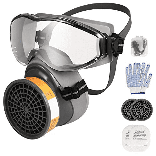

  2. No uses mascarillas higiénicas o fp2/kn95 - no sirven para nada con la resina 3D.
    En su lugar debes usar mascaras con filtros que te protejan de partículas orgánicas pequeñas, no son costosas y tu salud lo vale. Estás mascaras además tienen gafas incluidas para protegerte los ojos de posibles salpicaduras y parten de los 25€ en Amazon.

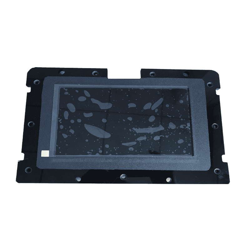

  3. Protege la pantalla de tu impresora de posibles salpicaduras ya que es muy difícil de limpiar una vez la resina se cura sobre ella en caso de que el FEP se rompa.
    Para ello puedes utilizar protectores de pantalla de tablets siempre y cuando sean mate para evitar que el fep se adhiera a ellos. Revisa también que no tengan filtro UV y que sean plásticos, no te valen de cristal. Otras opciones son ojalá de acetato o incluso otro fep.

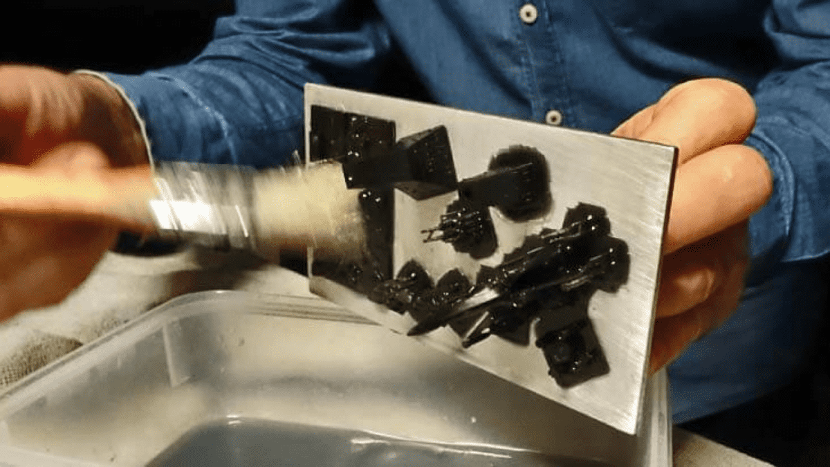

  6. Para despegar tus piezas de la base de impresión es mejor aplicar alcohol con un pulverizador o una brocha suave y secar el exceso con una servilleta.
    Esto hará que se despeguen con mayor facilidad y evitará posibles daños a la plataforma por aplicar mucha fuerza cuando las piezas se resisten a salir.

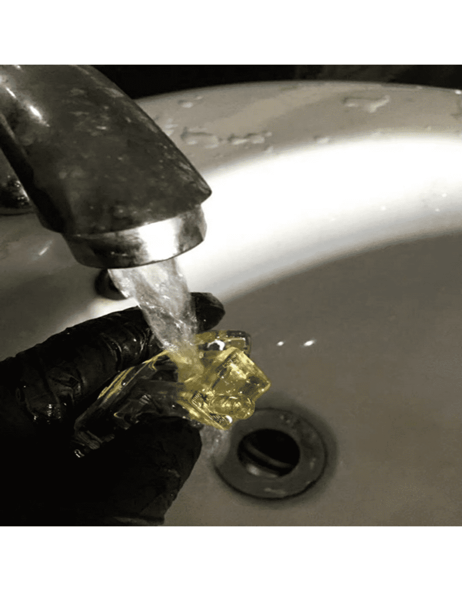

    Déjalos una tarde al sol en la terraza o jardín y luego puedes lanzar cada cosa a su contenedor correspondiente. Recuerda que la resina es muy tóxica sin curar, en especial para los organismos acuáticos y las plantas, por esta misma razón el alcohol usado para limpiar las piezas debes curarlo bajo el sol por varias horas antes de llevarlo a un punto limpio. Nunca lo deseches por el drenaje, son miles y miles de litros de agua que dañarás, un crimen ecológico. Lo mismo aplica para la resina lavable al agua, nunca laves tus piezas en el grifo - hazlo en un recipiente con agua y luego curala al sol antes de tirarla.

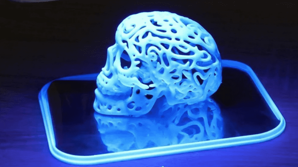

  8. Deja secar bien las piezas antes de curarlas.
    Una vez realices el lavado, trabajes con la resina que trabajes, es conveniente que dejes que las piezas se sequen bien antes de exponerlas a luz UV sea cual sea su fuente. Esto evitará zonas opacas o sucias en tus piezas.
