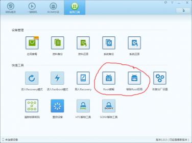

instala el programa , abrelo , te pedira que conectes el telefono .
una vez conectado el telefono ves a la ventana de utilidades , que es un circulo con 4 cuadrados en el centro .
aqui puedes hacer otras cosas
Para hacer root :
fijaros que pone ****Root****- el boton de la izq de la imagen
le dais a ese boton , el telefono pedira que restaures los datos, tranquilos no borra nada .
el telefono se reiniciara , no desconectais el telefono , el soft shuame saldra unos avisos, ni PM que dice
al reiniciar estara rooteado el telefono , lo he probado con el UMI despues de cambiar la ROM y funciona
