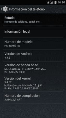

Hola, llevo unos dias con esta rom.todo muy bien solo que no me cambia el kernel tengo el 3.4.67 y el TWRP dice el kernel no esta habilitado para actualizar por ota.Espero me podais ayudar.Gracias
Esta ROM no tiene actualizaciones vía OTA, instalas la ultima versión publicada y estará al día
Perdona con tanto lio de rom me e confundido.Pero al caso es lo mismo.Tengo instalada la ultima version publicada y me sigue dando el mismo error.Cuando no me dice OTA me dice SElinux
He probado instalar todas las 4.4.2. de este foro y las miui originales v23, v37 y v40 y tan solo me varia del 3.4.67 al 3.4.39.
Me parece que estás un poco liado.
El mensaje "kernel does not have support for reading SELinux context" hace referencia a que el kernel que está flasheando no tiene esa capacidad por así decirlo, no es ningún error de kernel ni de ROM, es un log del TWRP
Según la captura que veo está todo correcto, con el último kernel disponible en nuestro dispositivo con kitkat: 3.4.67 del 13 de febrero. El otro kernel que mencionas es para 4.2.2
