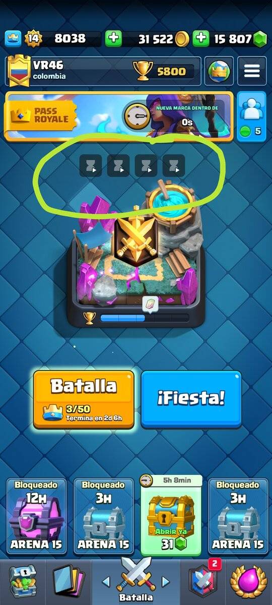

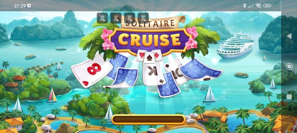

En mi Xiaomi me aparecen 4 relojes de arena en todos los juegos que tengo. Si los tocó empieza a contar el tiempo y no hay manera de quitarlos. ¿ Alguien me puede ayudar?

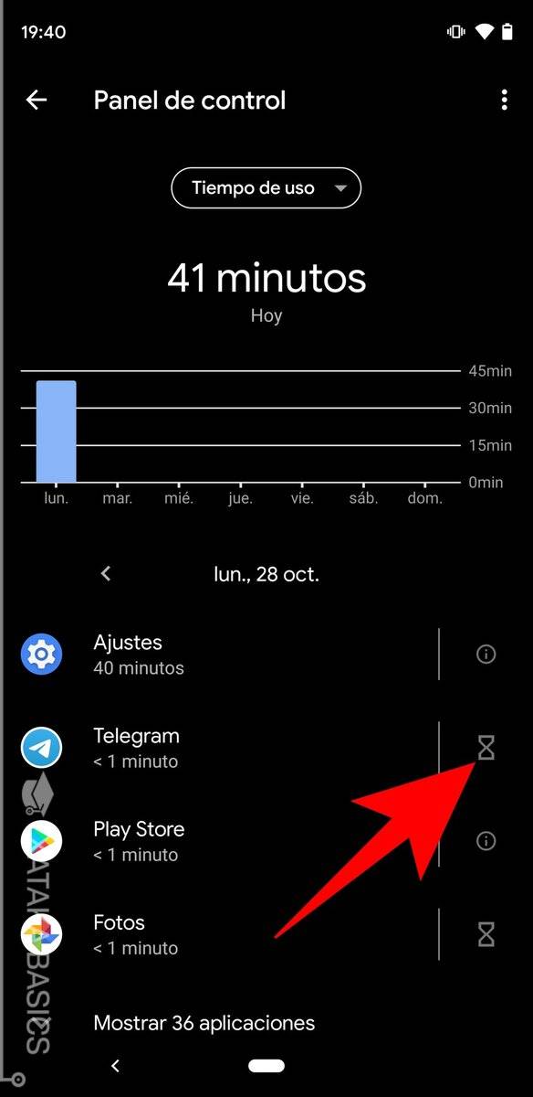

Creo que puede ser una opción para interactuar con las notificaciones, y es limitar el uso de cada aplicación desde las opciones de Bienestar digital y control parental. Cuando entres en ellas, simplemente pulsa en el gráfico que te indica cuánto tiempo usas cada app para acceder al panel de control donde aparecen los tiempos de uso.
Te aparecerá una lista con las aplicaciones que más has utilizado cada día, y cuando pulses en el icono del reloj de arena que hay a la derecha de cada una podrás activar un límite de tiempo para indicar que no puedes usarlas más de ese tiempo. Cuando agotes el tiempo, la aplicación se desactivará, y no podrás usarla ni podrás ver las notificaciones.

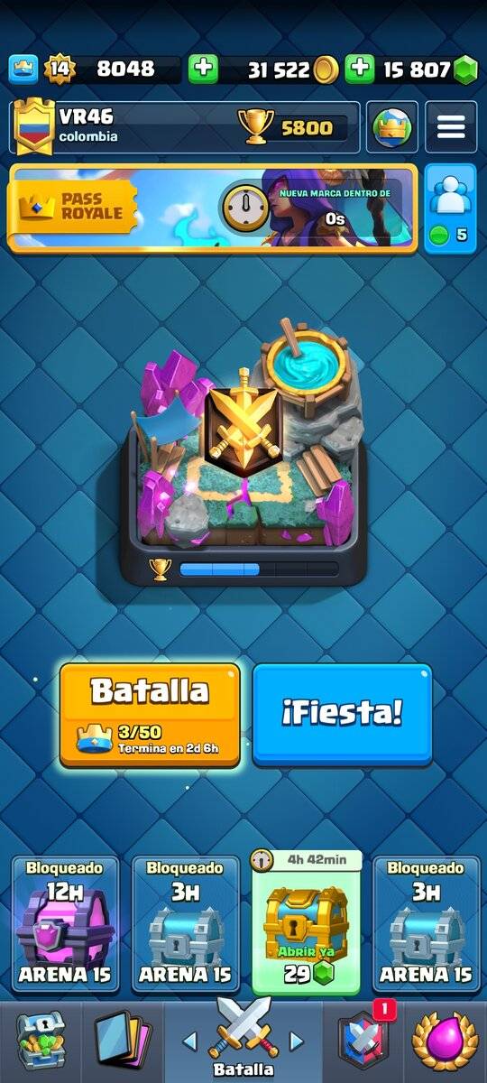

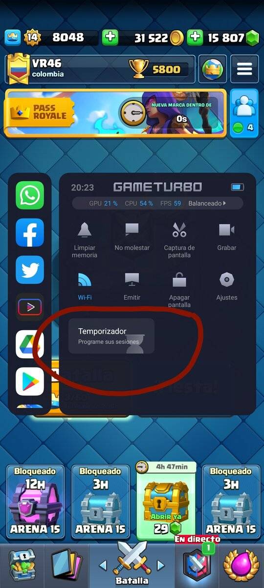

Hola la solución es irte al Game turbo dentro del juego y desactivar la opción temporizador, espero te ayude.
Gracias por tu ayuda. Me fue efectivo justo eso era lo que yo tenía y me resultó al leer tu publicación. Muchas gracias por la aportación
