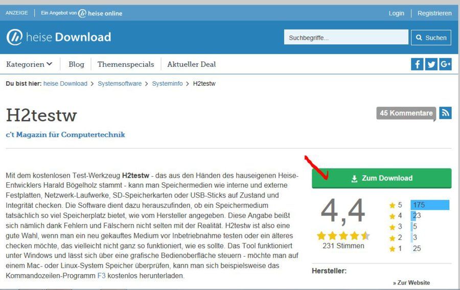

Lo primero es tener el programa, se puede descargar aquí:
H2testw

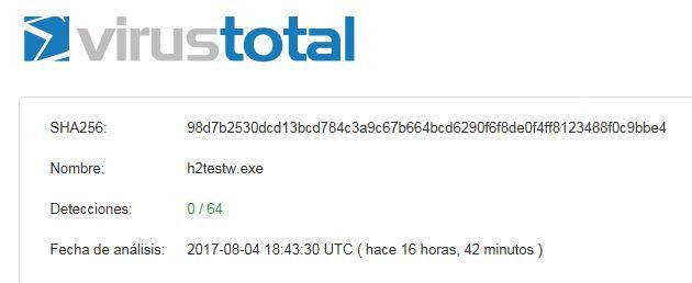

Está libre de virus

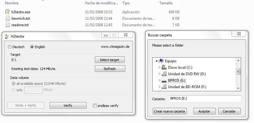

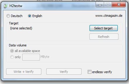

Descomprimimos el ZIP y ejecutamos el programa. Podemos seleccionar idioma inglés o alemán
Seleccionamos la unidad a examinar (select target), en mi caso la E:
¡Mucho ojito con no equivocarse, pues lo va a borrar todo!
Le damos a Write + Verify, y a esperar. Dependiendo de la velocidad de la unidad/equipo/usb adaptador y lógicamente de la capacidad de la tarjeta, el test tardará o mucho o muchísimo.

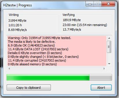

Al final te da un reporte de los sectores defectuosos (si los tiene), velocidad de lectura/escritura y en definitiva si la tarjeta es buena o no.
Os dejo un ejemplo de un test a una tarjeta falsa, de la cual son válidos 6,9 Gb de los 32 que me vendían (Aliexpress). Con un pantallazo de este programa en la reclamación me devolvieron el dinero.
