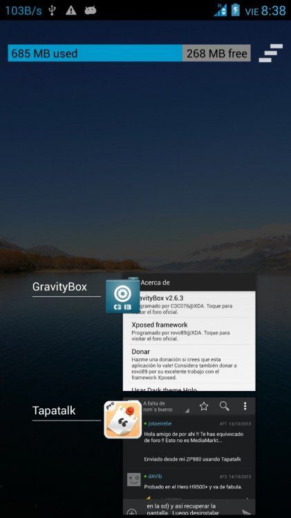

Problema en Zopo ZP980 !! Actualizada a última versión 2.6.3. Incluye la opción de reducir el brillo de pantalla a nivel 5 pero al reiniciar, después del bootanimation, se apaga la pantalla y no vuelve a encender. Hay que reiniciar en recovery desde el PC para deshabilitar el xposed framework (desde el zip en la sd) y así recuperar la pantalla. Luego desinstalar gravitybox y volver a instalarla.
Aparte de eso incluye la opción de mostrar el uso de la RAM en aplicaciones recientes.
