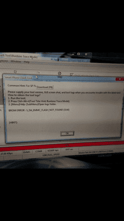

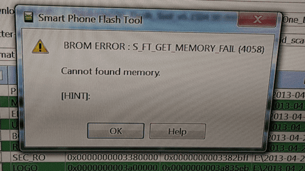

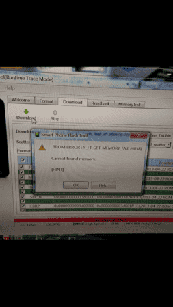

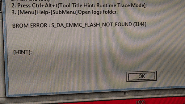

Hola de nuevo amigos..
Después de comprar el cuarto a820 para un familiar, este me viene frito. No carga, no enciende...
He probado de todo y estoy ya un poco desesperado. Antes de estamparlo contra el suelo he decidido pediros ayuda, que se que por aquí hay varios expertos en el tema.
He conseguido que el pc lo reconozca, que no es poco.
El caso que usando el flash tool, versión que se recomienda en el famoso megatutorial y siguiendo los pasos indicados en dicho tutorial..siempre me sale el mismo error.
He probado en varios pcs con Windows xp, 7 y 8, también he cambiado el cable usb, lo he conectado incluso pulsando todas las combinaciones de botones, con y sin batería y nada.
Os pongo las capturas de pantalla con los dos errores. Uno en la versión de Flash tool que se recomienda en el megatutorial y otra con la última versión de FT

Según lo que veo el primer error tiene que ver con la EMMC: (3144) S_DA_EMMC_FLASH_NOT_FOUND (Hardware Supply is a problem with the file distribution does not match EMMC).
Te recomiendo seguir los pasos indicados en el Megatutorial pero instalando la rom de @CHEES2001 https://www.movilesdualsim.com/tema...2-jb-4-1-2-actualizado-v2-2-05-10-2013.42361/
Eliges el scatter, seleccionas DA DL all whit checksum, Firmware Upgrade, pulsas en Download y luego conectas el teléfono sin batería.

Parece que el móvil tiene algún problema con el almacenamiento emmc, pero no puedo decirte si es algo físico o que el scatter no tiene la información correcta.
Si puedes busca el log del Flashtools y ponlo aquí a ver si encontramos en donde se produce el error y saber si hay alguna solución.
