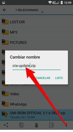

Metes el archivo descargado en formato .ZIP en la raíz de tu SD
IMPORTANTE:
HAY QUE RENOMBRAR EL ARCHIVO DEJÁNDOLO CON EL NOMBRE DE "ota-update.zip"

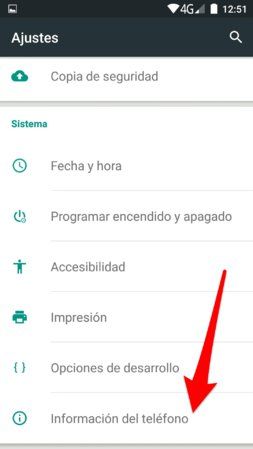

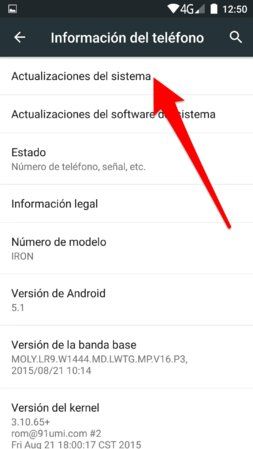

Luego te vas AJUSTES / INFORMACION DEL TELEFONO / ACTUALIZACIONES DEL SISTEMA
El Iron debe localizar en la SD el archivo renombrado correctamente, y sólo entonces, aparecerá el botón para poder iniciar la actualización:
