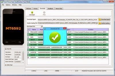

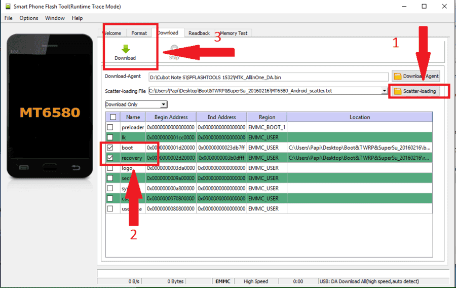

- Ejecutáis como administrador Flashtools y buscáis el scatter.txt y en la carpeta resultante de descomprimir el pack.
- Veréis que hay un montón de particiones pero solo hay 2 seleccionadas/pinchadas: boot y recovery así se tiene que quedar, no pinchéis ni despinchéis nada.
- Le dais a Download y conectáis el móvil apagado.
- Si todo va bien Flashtools reconocerá el móvil y empezará el flasheo, cuando termine os saldrá un tick verde marcando OK.

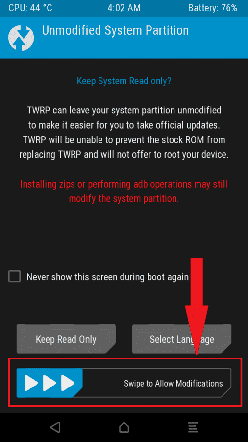

- Desconectais el cable y antes de arrancar el móvil y entrais en recovery pulsando vol up + power, os saldra una pantalla como esta:
deslizáis para permitir modificaciones en el sistema y reiniciais en recovery.
- Os dirá ha detectado que el móvil no está rooteado, que si queréis instalar el SuperSu que lleva incorporado el recovery, pues en este caso (y solo en este caso con este recovery y este móvil) si que se puede instalar sin miedo a bootloop (lo he probado unas 10 veces).
- Cuando este instalado el Super Su el móvil se reiniciará solo y arrancará normalmente, ya teneis el kernel que entra en deep-sleep, recovery modificado y SuperSu de una tacada

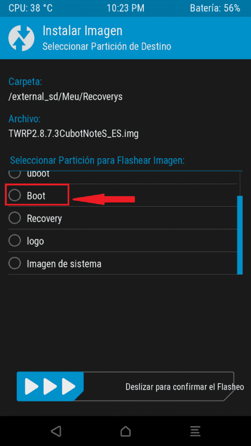

Solo hay que instalar la imagen del boot desde el recovery modificado

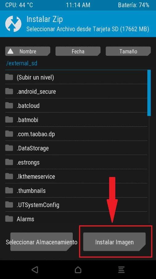

- Copiais el archivo boot_noled_16022016.img al telefono en la ruta que querais
- Arrancais en recovery y vais a instalar, pinchais en instalar imagen buscais el archivo boot_no_led_16022016.img que habeis copiado al móvil, seleccionais la partición boot (pinchando en el circulito) y deslizais para instalar imagen
Si quereis saber mas sobre el uso de TWRP pasaos por aqui

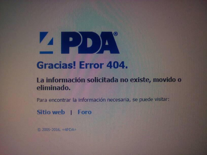

Al intentar descargar cualquier versión sale esto
Enviado desde mi CUBOT_NOTE_S mediante Tapatalk
Tienes que registrarte pata tener acceso a la descarga y eso es complicadillo pero no imposible, utiliza chrome y que te traduzca del ruso.

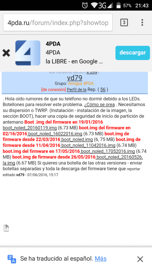

Están todas las versiones del boot de todas las roms con su fecha.
Esta en el menú que sale en la primera pagina del hilo en 4pda, el que lleva signos mas. No te se decir en que menú fe los 4 o 5 pero hay uno que se llama arreglar sueño profundo, pinchas y te lleva al post donde están todas las versiones
Si,veo la lista de boot pero no veo la versión que yo tengo,dejo una foto para que la veas,de todas formas me resulta imposible poner la especie esa de captcha para registrarme @franjhv
Estar esta , pero registrarse es un poco complicado, jejeje
Te la paso en un momento
Ostras ya la veo!! Como tiene él orden de los números cambiado me había despistado,de todas formas me es imposible completar en registro,de acuerdo espero él aporte,no hay prisa

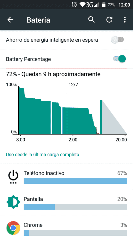

Pues si te digo lo que me ha pasado no te lo crees, he estado leyendo los saltos de gasto de batería del móvil, pasar del 100% al 85% en 2 minutos, quedarse estancado en el 75% y 2 días más tarde seguir con el mismo % y de repente bajar un 40%.
En el foro de 4pds y en el oficial de cubot esta muy comentado.
A mi me había pasado alguna vez pero no había sido un problema, yo pongo el móvil a cargar por la noche (con entre un 20-30% de bateria) y lo desconecto por la mañana y lo suelo cargar 2 noches más tarde o incluso por la tarde del tercer dia, pues desde que instale este kernel, el móvil entra en Deep-sleep pero los saltos de la batería son mas grandes y mas frecuentes. Lo cargue la noche del 10 al 11 y lo desconecte ayer a las 7.15 de la mañana, me debía durar hasta esta noche de sobra pero hace media hora ha empezado a bajar el % rápidamente y se ha quedado en el 1%. Lo he apagado, le he quietado la batería unos segundos, lo he arrancado y ahora me marca 72%.
No se si será el kernel o ha sido puntual, habrá que porbar como va a lo largo del dia, pero vamos que si sigue asi va a valer la pena ponerle el original aunque no entre en Deep sleep
