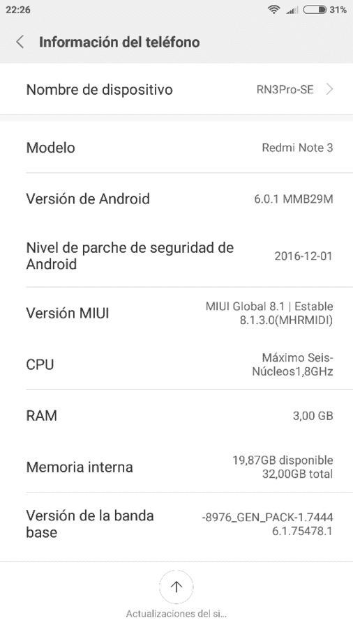

Bueno yo la actualicé esta mañana, con un aviso de descarga de 133mb o algo así y todo ok, venía desde la 8.1.1.0 y sin desbloquear ni ná de ná
Si, si estás en la Global Estable y no tienes TWRP se puede actualizar sin problema....

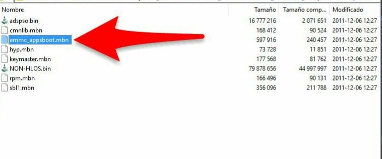

Para los que tenemos TWRP hay que descargar la ROM completa de 1,4Gb en formato .Zip y eliminar el fichero que amablemente me ha pasado en una imagen @vankdj e instalarla por TWRP...

Entonces para que me quede claro, bajas la ROM, la abres con el 7zip y en el programa mismo eliminas el archivo "emmc ....", copias el zip en la SD y entrando en TWRP actualizas desde allí.
