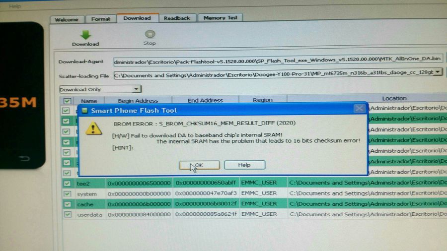

´TE pasó como a mi?
Quiero decir, no se te encendía el móvil?
No sé qué más probar...
Bueno sí, probarlo directamente en XP sin Virtual Box...
Como se conecta y desconecta me da error todo el tiempo.
Enviado desde mi Be Touch 2 mediante Tapatalk

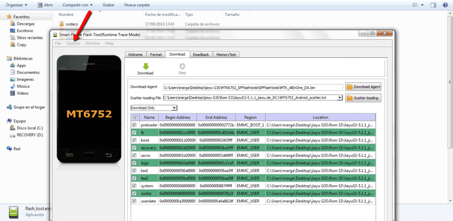

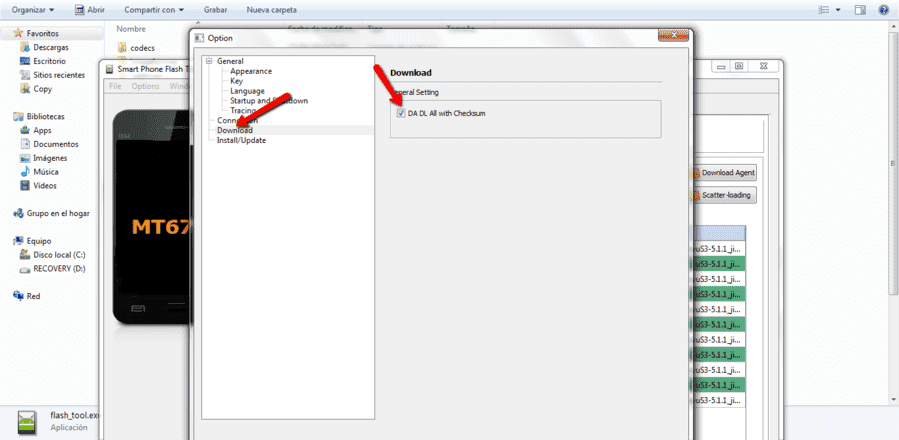

Hola @xacari , asegúrate de que tengas activado esto en el flashtool.
